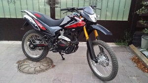

Парни, всем привет! На днях стал обладателем такого вот пацана))) Пополняю Ваши ряды! )
Всю ночь вкуривал все здесь написанное. Много полезной инфы. Но вот хватило меня пока только на десятую часть (глаза уже из орбит вываливаются )))
Если не сложно, покидайте новичку самую нужную инфу, необходимую на первых порах.
Как проходить обкатку? Когда поменять обкаточное масло и на какое?
Нужно ли что то поменять сразу и дорабатывать? (лезть конечно пока не очень хочется, как говориться не чеши где не чешеться ))
Ну и общие рекомендации из опыта эксплуатации.
После первой покатушки обратил внимание на жесткие резинки ручек и не очень удобный рычаг сцепления (ручка большая и схватывает поздно) аж руки сводит. Наверно стоит поменять на что то более удобное...
Заранее спасибо!

Привет!
Ну я б,опираясь на свой скромный опыт(тут есть ваще крутые перцы:D) посоветовал следующее:
Поставить защиту рычагов(сцепы и тормоза),а если хочешь поменять...не отказывай себе в удовольствии,меняй!Выбор большой.Грипсы(ручки) тоже можешь заменить,но ездить нужно в перчатках,и вот тут чем жёстче-тем лучше,мягкие менее ухватистые.
Поменять рычаг переключения передач на складной.
Вытащить резинки из водительских подножек.
Поставить "подкрылок" на заднее колесо(если будешь эндурить нормально) что б не залить фильтр бокс.
Заменить цепь на DID.Да,она стоит денег ,но это того стоит.
Если задняя звезда люфтит на ступице колеса,надо убрать люфт(проще всего подложить резиновые шайбы под шпильки) что на порядок увеличит надёжность узла.
Не вешать кофр на стоковый багажник...если будешь эндурить отломает нафиг)
Масло поменяй сразу. А интервал зависит от эксплуатации,но чем чаще тем лучше)))
Я меняю в среднем раз в 400-500 км,но мот не видит нормальных дорог,исключительно лужи,грязь.песок,пыль,пробуксовки,падения(вот такой хреновый шофёр:lol:)...
Лью лукойл полусинтетику ~600р за 5л...ну или за 4л.)
