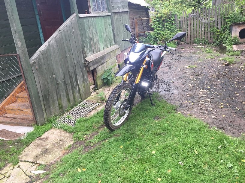

dponi Опубликовано 25 сентября, 2017 Жалоба Поделиться Опубликовано 25 сентября, 2017 Поставил фару,поднял крыло чуток,фара крепится на три точки,нижняя-регулировочный болт(верх-низ),боковые-поддержка и регулировка(право-лево) 3 Цитата Ссылка на комментарий Поделиться на другие сайты Поделиться
Песенник Опубликовано 25 сентября, 2017 Жалоба Поделиться Опубликовано 25 сентября, 2017 8 минут назад, dponi сказал: боковые-поддержка и регулировка(право-лево) Боковые поддержки от чего или как сделаны? Цитата Ссылка на комментарий Поделиться на другие сайты Поделиться
