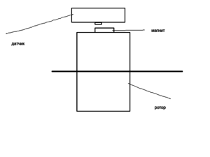

есть вообще предложения что сделать? и кстати какая позиция ротора правильная относительно датчика?
у меня примерно вот так. т.е. датчик находится не ровно по середине а чуть сбоку

 Датчик должен работать, не так уж велико отклонение от центра.
