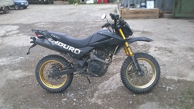

Пробег 850 км, катаю по полям лесам, езжу периодически в говна, все работает без нареканий, только по воротники отламались. Если мыть моцык мойкой типа керхер, начинает отсливаться краска, в итоге нашёл выход краска для бамперов текстурированная чёрная матовая, цвет получается как родной. Пришлось ободрать наклейки и заново покрасить некоторые элементы. А так в целом моциком доволен, только иногда цепь и крепление передней вилки надо подтягивать. Заводиться с первого раза, если ручку на карбе вверх поставить, после заводки её опускаешь и в перед к приключениям))
cc14e996a714.jpg4e2ef3131da6.jpg вот фото моцика после 850 км пробега.
Вот фото моего, почитал, что тяжело ездить с таким передним колесом...
