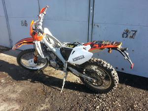

мужики, выручайте!!! Сегодня доехал до гаража, прогрел мот, смазал цепь, заглушил, одел экипировку - и ...НЕ ЗАВЕЛ. Крутил и стартером и киком, даже попыток схватывания нет. свеча была залита - прочистил- безуспешнро, снял бак и карбюратор - поставил на 3ю снизу риску на игле. слил бензин с карба - СХВАТОК ВООБЩЕ НЕТ. Короче: стартер крутит - искра отличная, бензин в карб попадает отлично, ПОЧЕМУ НЕ ЗАВОДИТСЯ???В ЧЕМ СЕКРЕТ? провозился с ним весь вечер, стоит разобран, помогите, на что грешить?

какая кнопка!!! я ж говорю искра есть, кнопка значит не причем, предохранители в норме, после того как сел аккум, подключил к зарядноиу, весь вечер мучал, даже поклевок нету!!! неужели из-за клапанов может быть? если до этого все нормально заводил, ну иногда глох на холостых, был черный дымок при прогреве, регулировал винты на карбе, но чтоб так мертво не заводился - да никогда!такое впечатление что стартер крутит в холостую, а бензина нет, НО свеча мокрая при выкручивании, бензин в карбюратор попадает...С чего начинать???

Поставь иглу на второе деление!
Проверь массу катушки и плюс катушки, у меня перетерлась и была такая же проблема(замыкала).
Закрути нах карб и открути все по новой(смесь и обороты)! Смесь на 1.5-2 оборота, ХХ на 4 оборота, далее ХХ после прогрева выставишь........

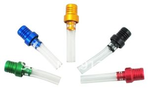

Забыл добавить)))Попробуй завести его без клапана сброса давления бензобака, вытащи трубку сверху или вообще открути крышку бака))))
спасибо за совет, но не думаю что это могло повлиять, бензин в карбе есть в избытке, так что свечу заливает. А по проводке ты имеешь ввиду проверить соединения на обрыв или перетертости и проложить по новому? но если запуск стартера идет и искру отличную дает и бенз есть то ЭТО ОДНОЗНАЧНО КАРБЮРАТОР??? выше в этой цепи ничего не может быть. иглу ставить на второе деление снизу? клапана регулировать или завестись можно без регулировки клапанов? просто даже нет детонации при заводе, как будто крутит на сухую...

Если клапана уже делал, можешь не лезть!(хотя сделал ли ты их правильно?))))По игле вторая риска снизу! От катушки идет один провод, это плюс,
его могло замкнуть,хотя  искра есть! Клапан на баке, каким то образом влияет на похожую ситуацию,

Попробуй поставить сухую свечу, открутить крышку бака. Заверни все винты карба и открути как писал тебе выше!!! Краник поставь вниз(подожди пока набежит):-)))
Если не получится, вскрывай крышки и правильно отрегулируй клапана, щуп должен ходить туго.

Еще проверь как натянут тросик газа, он может быть перетянут, таким образом открыт дросель!
Также проверь обогатитель,он не должен быть открытым когда рычажок полностью втянут, регулировка около рычага(контрогайки и на карбе полый болт, сделай что бы трос был свободным)!

не заводится в один прекрасный момент может конечно быть и из-за клапанов,если уже все смотрел конечно даже обязательно проверь клапана, у меня было на хмото хлоп и перестал заводится,отрегулировал клапана и все с пол тыка,их не так и долго просматреть,давай смотри их и отпишись
