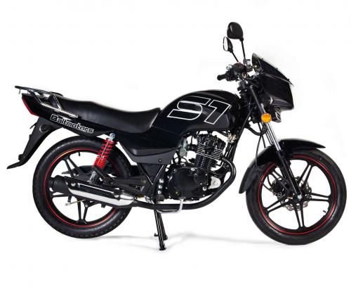

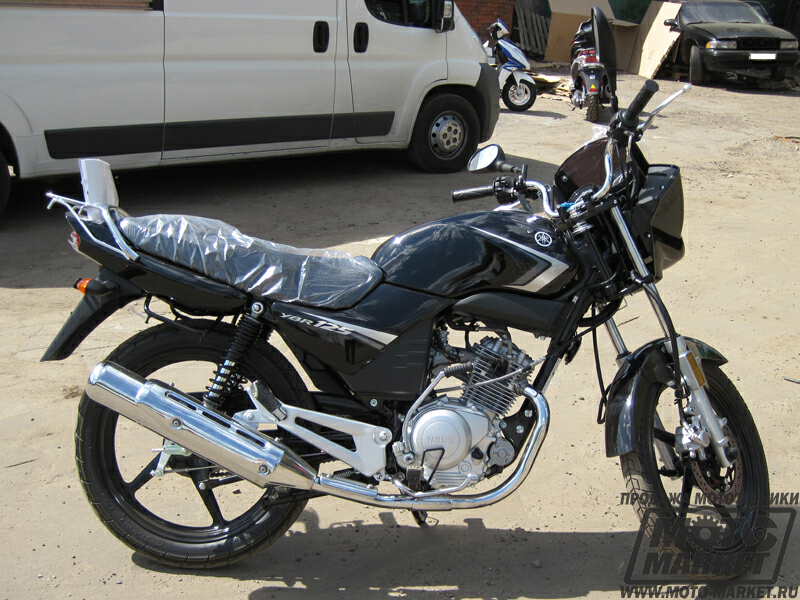

по твоим деньгам S-1 аналог   YBR-125   post-9693-0-10804700-1386538147_thumb.jpg post-9693-0-66436000-1386538212_thumb.jpg как говорится найдите 10 отличий    ну и цена нового 50000рублёв
Движки и соответственно коробки разные у них. У S-1 проверенный временем и не вызывающий сомнений движок от 200ки но со 125 мм3 горшком. Движок ёбра тож не плох.
Любители "японского" ёбра могут кидать в меня какашками, но поездив после своей 200ки на экзаменационном ёбре с пробегом 5000км я понял, что на уёбрище я больше не сяду - работа коробки просто ужос нах.
Посему рекомендую ТСу S-1 если надо сэкономить. Но крейсер на трассе подозреваю будет 70км/ч. У ёбра - тоже. 90 вытянут 200ки. Для трассы подозреваю будет street хорош. Причём лучше 250й, но по ним пока мало отзывов. Впрочем движки их успешно испытаны эндурами и мотардами.

На S1 стоит очень надёжный и простой двигатель разработки инженеров сузуки, но, разумеется, в китайском исполнении, однако сильно хуже он от этого не стал, если учесть, что этот движок послужил основой 200кубовому двигателю и, кстати, в этой кубаторе тоже очень неплох, то надо думать запас прочности в 125 кубовой версии у него ломовой.
БМ оригинальностью не отличается и просто собирает технику из готовых составляющих, но фирма партнёр у БМ одна из лучших китайских фабрик - QING-QI, постоянный партнёр у неё фирма сузуки для которой на чин-чи делают  малокубатурную технику и двигатели до 250сс.
