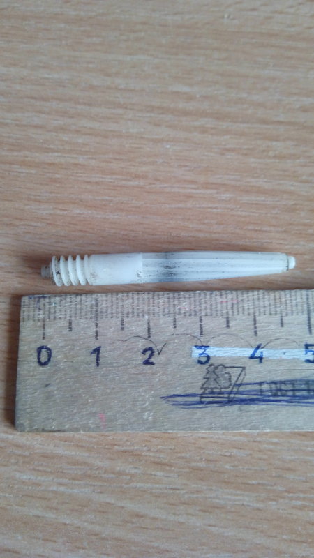

Мужики,а спидометр не разбирается что ли?????Ну я снял стакан а дальше что-то нифига не пойму что делать?

На гарпию панель идет в сборе, под трешку стоила.Отдельно спидометра не встречал.От других, не факт что будет работать корректно, тоже и червяк может не подойти по зубьями.
Ставь электронную панель приборов. Стоит так же, но механники не какой.
Тема есть у нас, варианты со стрелками я бы не советовал.
А бу, есть гарантия что проходит некоторое время и там нет выработки на червяке?
Собственно, ответ у меня в подписи.
Интересно каким образом? Если только на принтере напечатать. Товарищи делал в корректоры фар на авто, живые пока. Но там они работают раз в год, а тут постоянно на ходу...
а если вот той штукой(извиняюсь за незнание),типа паяет пластмассой,видел в магазине типа пистолет со стержнями..Ну напаять и потом нарезать как нибудь канавки?
Та штука мягкая очень, а летом она сама стечет со стержня.Нет вариантов починки кроме печати, сколько прослужит не известно.
Да вообще купите новый и не партесь,будет проблем меньше...Зачем себе ещё больше проблем создавать с этим ремонтом.

по поводу спидометра..Вот такая беда..И что придумать кроме покупки нового не знаю((
На альфе разбирал спидометр. похожая хрень. Только по размерам не знаю. Так от альфы новый 400р.
А сдвинуть точку работы не получится? хотяб на см
Вот от альфы
Если такая то видимо они во всех механических похожи.  найди разбор мопедов и за пивас купишь эту хрень
Я тоже думал сдвинуть,но не вариант..Звонил в местное 3Д-моделирование,сказали что будет не очень прочным..
Могу эту подарить но самовывоз:D
3 минуты назад, Роман Боровск сказал:
Вот от альфы
Скорее всего разные передаточные отношения, форма зубов. Проверить только купить и сравнить.
Только что, JLEOH сказал:
Измерил - длинна такая же!Но блин(((покупать новый спидометр из за такой мелочи - жаба душит!
А потом и отношение такое, из овна и палок...
