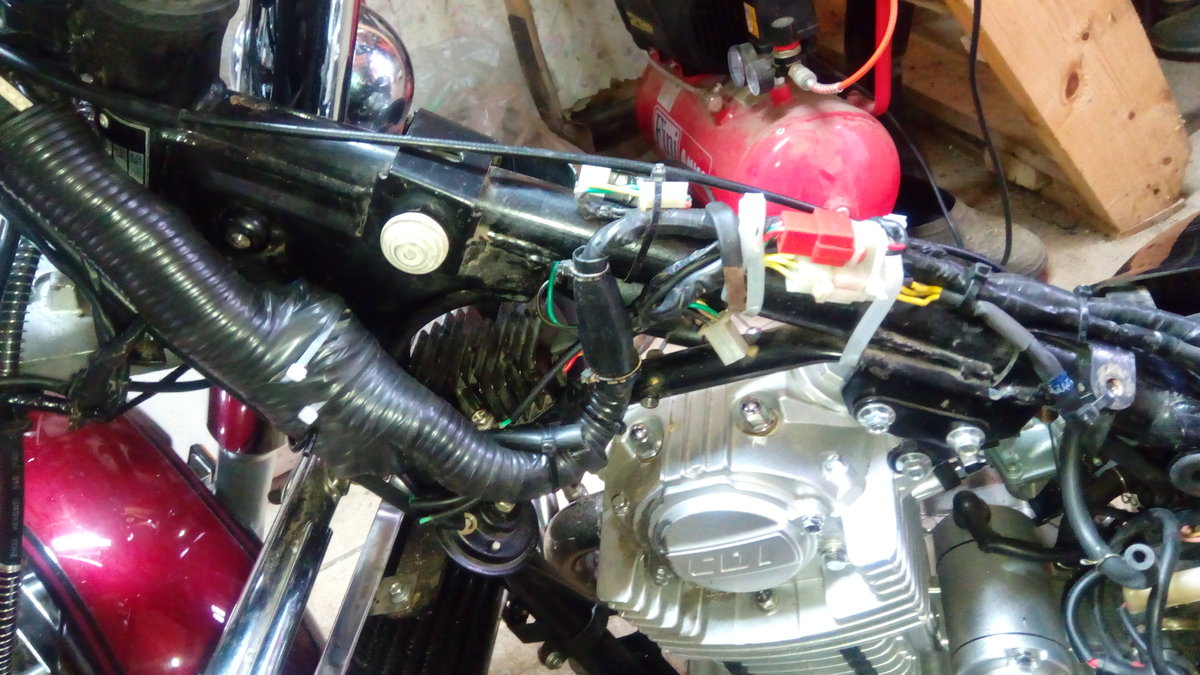

Перекомпонавал проводку под баком и спереди. Регулятор р высоковольтную катушку переставил но всё осталось под баком. И сигнал.

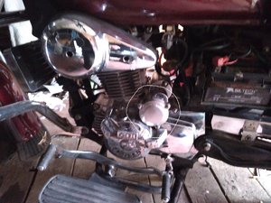

Понятно... Сегодня снял стартер,с ним все нормально , но после установки добавился скрежет при запуске и глушении.
https://youtu.be/CIyJq3OgqKc
Насколько я понимаю под этой крышкой находится аналог бендикса? Кто нибудь его перебирал?

Под этой крышкой стоит шестерня и всё.
Завтра открою посмотрю,насколько я понимаю ,поставить стартер с перекосом просто не возможно.Может что с зубцами случилось...
Называется обгонная муфта. В одну сторону крутится, в другую нет. Для начала почистить, помазать
Снял крышку,там где удалось увидеть ,шестерни в порядке. Скрежет при глушении  ушел,но при запуске остался. Получается виновата обгонная  муфта... Ну чтож,через неделю-полторы (если верить прогнозу) завершу сезон и полезу смотреть. Пока кик поюзаю...

Я же тебе говорил - не трогай на ней ничего без надобности))Обгоная муфта навряд ли, это до нее что-то скорее всего.Попробуй снять стартер и включить его, может ты его собрал чуть не так.
