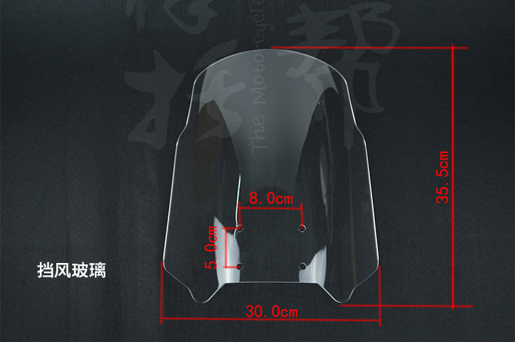

Ветровика не предусмотрено. Я собираюсь попробовать приколхозить себе вот этот, если целым приедет: http://item.taobao.com/item.htm?id=45759298052
TB2xHNoopXXXXXsXXXXXXXXXXXX_!!59812751.j
Маленький, но хоть что-то. Сверху спойлер прилеплю, если не хватит.

20 минут назад, ecconaut сказал:
После "колхоза" отпишитесь.....Тоже интересно.

5 часов назад, ecconaut сказал:
Как по мне так он огромный,судя по фото на дорожнике из ссылки.На дорожнике нет над фарой ничего,а у нас можно сказать стоит уже пол ветрового стекла.У меня тоже давненько в мыслях замутить ветровое стекло,мы уже с Иваном racer007 обсуждали этот вопрос.

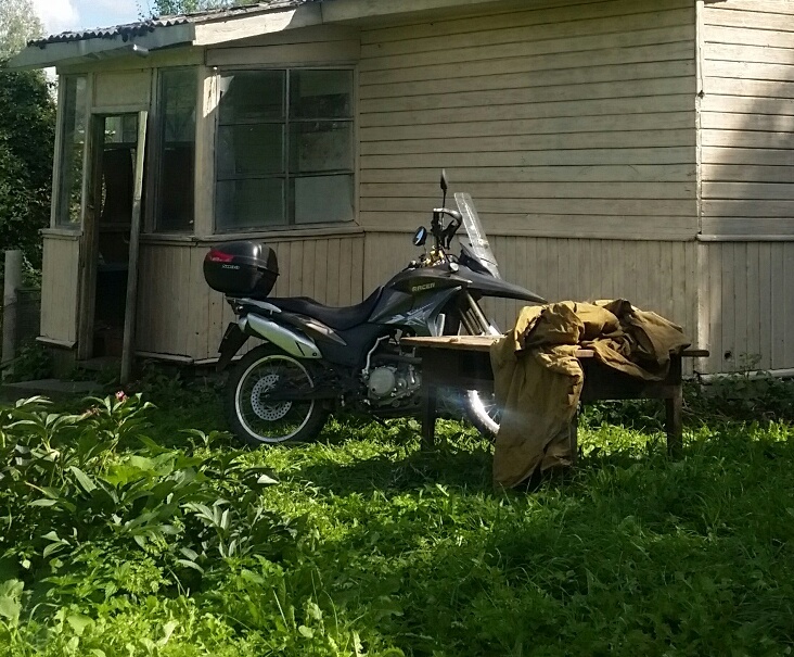

5 минут назад, ko-bas сказал:
Отлично,а наклонить назад есть ещё возможность?И заметно ли изменение,как стало?
Изменено пользователем krim4anin
Черновик из поликарбоната вырезал. Гнётся при нагреве феном легко
