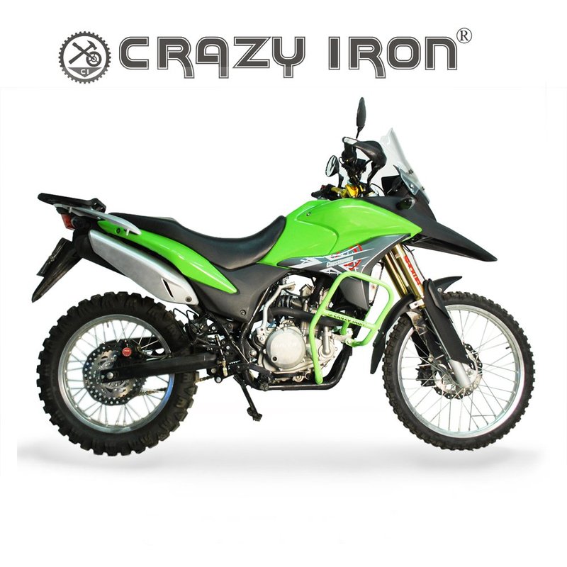

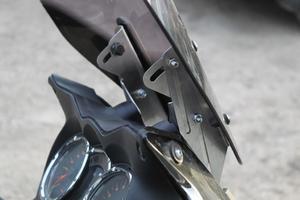

3 часа назад, krim4anin сказал:
Как по мне так он огромный,судя по фото на дорожнике из ссылки.На дорожнике нет над фарой ничего,а у нас можно сказать стоит уже пол ветрового стекла.У меня тоже давненько в мыслях замутить ветровое стекло,мы уже с Иваном racer007 обсуждали этот вопрос.
Я в теме! Для своего тоже не против чтоб ветром не сдувало....
ИМХО, не столь важна высота, сколько угол. Я довольно таки высокий сделал. Дует теперь в плечи и самую верхушку шлема. Но и сам высокий (180). Думаю можно короче, но более загнутый вверх
1 час назад, GennadiyKul сказал:
Вот он идеальный вариант
Цитата
В 14.02.2017 в 09:15, krim4anin сказал:
В 14.02.2017 в 08:09, GennadiyKul сказал:
вот еще как делают - и стекло, и дуги, и крыло переднее

В Tuesday, February 14, 2017 в 09:15, krim4anin сказал:
Да на таких кронштейнах руль как ни крути, до стекла не докрутишь.
