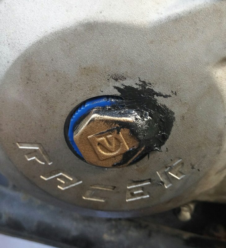

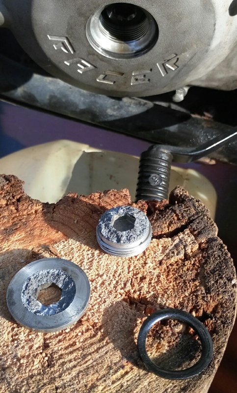

В 17.05.2018 в 19:33, ko-bas сказал:
С крышечкой поаккуратнее, можно сломать как вот я сломал(((
У меня кстати есть лишняя крышка, б/у. Правда прокладка сильно примята, шлиц прилично деформирован, но резьба в порядке и состояние ещё рабочее. Всё от того что была кем-то до меня затянута со всей, видимо, дури. Еле открутил. Если нужна, то могу отправить почтой (за твой счёт) или оказией (если с кем-то договоришься).
Себе поставил новую, загодя купленную на таобао.
Вообще, подобные крышки из алюсплавов со шлицем под шестигнанник, если чувствуется что туго закручена, то:
1) прежде чем прилагать усилие обязательно вытащить всю грязь из шлица и очень аккуратно легонечко-легонечко подзаколотить в него шестигранник как можно поглубже (заодно соединение слегка обстучится);
2) усилие прилагать только плавно, без рывков и без перекоса оси вращения (проще всего воротком в две руки).
Иначе деформация шлица или вот то что случилось.
