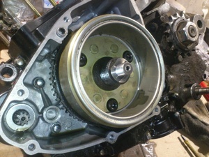

До сих пор не могу сорвать с места магнит, ротор генератора, в рот ему ноги. Никто таким не маялся? Вдруг кто чё подскажет.
Опиши как действуешь? Может что и подскажем...
Подобрал двулапый съёмник. Крутил пока его в дугу не стало выворачивать набок. WDшкой лил, горелкой газовой грел, молотком постукивал.
Думал даже болты шестигранные скрутить. Но это мне кажется вообще не реальное что-то. Сидят насмерть.

Вот на моей "Десне" Посадка Ф58, межцентровое по отверстиям Ф78. Четыре отверстия Ф9. ( вот это неправильно) Надо Ф 8,5.
И болты стояли на М8 резьба до конца головки (это тоже неправильно) надо чтобы тело болта входило в отверстие на звезде плотненько.
Иначе, у кого то здесь уже было, обрывало(срезало) болты. Набивало на месте резьбы, так как была свобода.
Я себе переделал из-за этого на М10х1 и добавил гайку.
Номер JTR 810
 Ты этим съёмником только испортишь магниты, потом придётся новое покупать. Стучать не желательно(магниты внутри лопаются).  Обратно когда будешь ставить, в горячей воде  нагрей. Температурный режим не больше 60 -80гр. магниты температуры боятся. Совсем не кипяти.
Там есть резьба на ступице  Из 36-42 шестигранника делаешь съёмник с этой внутренней резьбой( Штангелем замерь диаметр, шаг 1,5). на другом конце внутреннюю уже меньшую М16-М24, шаг тоже желателен 1,5 болт М16-М24 соответственно.конец под 90-60 градусов на тупое остриё. (что бы встало в ценровочное отверстие на коленвалу)  Спокойно снимешь. Болты 3 штук не вздумай. Они у тебя есть пить не просят. Ну если --- их потом на краску сади.
Изменено пользователем Иван 26

5 часов назад, RealChuvak сказал:
На таких съемниках принцип следующий:
Затянул его центральным болтом, и молотком по шляпе центрального болта лупишь несколько раз,
Подтягиваешь и снова лупишь по болту.
А если просто тянуть съемником, то фиг сорвешь с конусной посадки...

В 18.08.2017 в 11:23, RealChuvak сказал:
Съёмник нужен специальный, без него не как
6 часов назад, TREMBle сказал:
Болты на магните сидят на фиксаторе, себе когда менял обгонную муфту сорвал шлицы, пришлось высверлить.
За съёмник СПАСИБО Иван26, изготовил очень оперативно.
Буду сегодня в гараже скину размеры.
