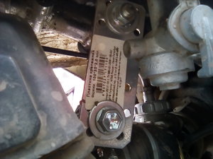

serjlong Опубликовано 12 июля, 2018 Жалоба Поделиться Опубликовано 12 июля, 2018 собрал из подручный вещей третье-верхнее крепление двигателя к раме: итог -вибрация на высоких оборотах стало меньше. Цитата Ссылка на комментарий Поделиться на другие сайты Поделиться
Tiger_1986 Опубликовано 18 июля, 2018 Жалоба Поделиться Опубликовано 18 июля, 2018 (изменено) Здравствуйте уважаемые форумчане. С мая являюсь счастливым обладателем Фантомаса. В период после покупки и перед получением прав проверил и усилил маятник, перевернул амортизатор и врезал тавотницы в ось маятника, смазал подшипники колес, у спидометра не удалось открутить пластиковую гайгу- продавил смазку шприцем, усилил крепление заднего крыла и номера, приподнял переднее крыло, перебрал и просиликонил всю электрику. Благодаря этой теме и вам неплохо подготовился к этому мотоциклу. Доработки напильником пошли на пользу, мот радует. Это моя первая мототехника. Если не сложно, выложите фото 3 крепления двигателя. Изменено 18 июля, 2018 пользователем Tiger_1986 Дополнение Цитата Ссылка на комментарий Поделиться на другие сайты Поделиться
МегаБ Опубликовано 19 июля, 2018 Жалоба Поделиться Опубликовано 19 июля, 2018 18 часов назад, Tiger_1986 сказал: Здравствуйте уважаемые форумчане. С мая являюсь счастливым обладателем Фантомаса. В период после покупки и перед получением прав проверил и усилил маятник, перевернул амортизатор и врезал тавотницы в ось маятника, смазал подшипники колес, у спидометра не удалось открутить пластиковую гайгу- продавил смазку шприцем, усилил крепление заднего крыла и номера, приподнял переднее крыло, перебрал и просиликонил всю электрику. Благодаря этой теме и вам неплохо подготовился к этому мотоциклу. Доработки напильником пошли на пользу, мот радует. Это моя первая мототехника. Если не сложно, выложите фото 3 крепления двигателя. Вот здесь выкладывали Я делал по месту из пластины 3 мм. Сначала из картона, потом из металла. Сделалась легко. Нужна болгарка, дрель, тиски и конечно же молоток. Цитата Ссылка на комментарий Поделиться на другие сайты Поделиться
