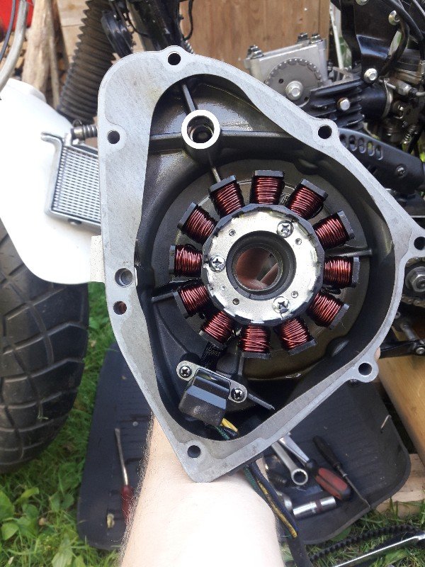

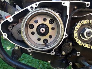

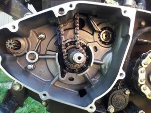

Доброго всем! Кто нибудь знает какая резьба на роторе генератора под съемник? А то пришло время менять цепь грм, 4 щелчка натяжителя осталось, лишний раз разбирать мерить эту резьбу желания нету.
Вечером сфотографирую съёмник. Отпишусь.
Каперу.
Пробег 41300
Изменено пользователем Иван 26

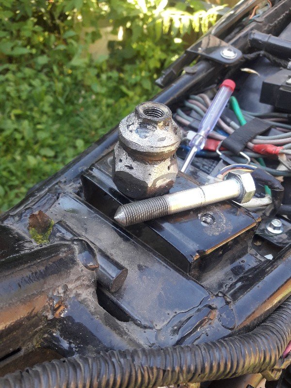

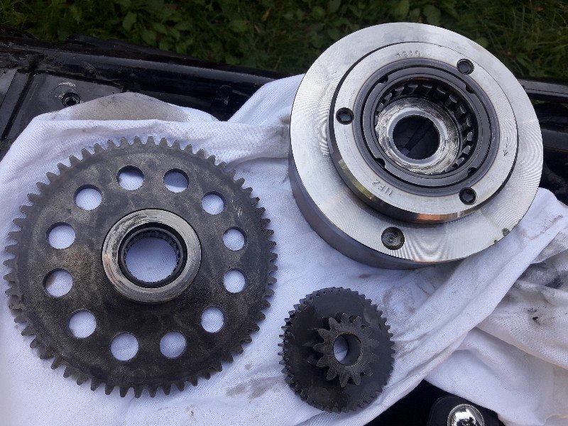

Это съёмник генератора и обгонной. Для замены цепи ГРМ.
резьба 30*1,5. Болт 16*1,5 (правая там и там)
И подшипники на рулевую 32005 и 320/28
Спасибо, Иван! А в какой пробег ты менял цепь грм? У меня сейчас 19 тыс.
Да так же наверное. Скоро свою снова менять придётся.
Менять будешь посмотри или через палочку послушай подшипники распредвала. Я свои поменял недавно.
Хотя надо было их уже менять перед поездкой на оз. Байкал.
Ну дакть, пока дошло.
Снимать будешь. Болтом 16 натяжку сделай, легкий удар по нему, ещё натяжку и сорвёшь с места.
Шестигранник 46, или пару лысок, если круг. Честно говоря я его так руками держал. Длинна 60, внутри 35. Болт длинна 70 и радиусный конец.

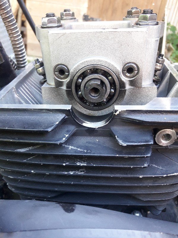

На распредвалу болт с левой резьбой?
Да, на распредвалу левая резьба.
Если вдруг кто сорвал. Я сорвал.
Сделал из с внутренним шестигранником. Чтобы горовка была большим размером пришлось взять болт на М8, с чистым от головки телом.
Проточил, нарезал резцом, без канавки. Просто надо перевернуть резец и нарезать как обычно нарезают резьбу.
Болт брать с маркировкой 8,8
Ну вдруг кто сорвал...

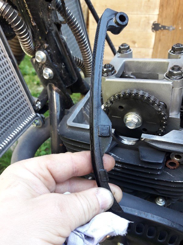

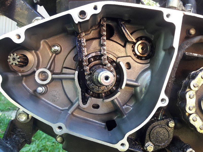

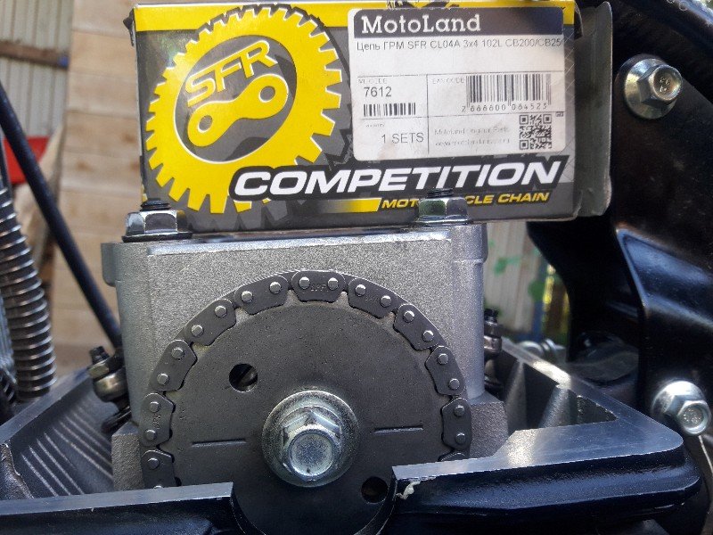

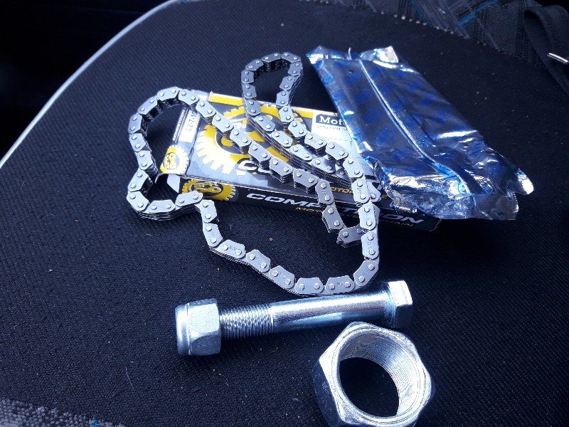

Доброго всем! Вот и поменял цепь ГРМ в 19 тысяч км. Мне очень помогли Иван 26 и Prizrak4×4, oгромное Вам спасибо!
Для замены была куплена цепь ГРМ 3×4×102L, гайка М30×1,5 (гайка заднего колеса на футорку ГАЗ-53 правая пезьба... при покупке смотрите не схватите с левой) и болт м12×1.5 с гайкой. Гайки и болты для изготовления съемника.
Сложнее всего было отвернуть болт звезды распредвала, он с ЛЕВОЙ резьбой и на резьбовом герметике!
До замены цепи метка распредвала опаздывала на половину зуба. После замены встала ровно, двигатель стал работать тише, такое ощущение что даже тише чем новый и вернулась былая резкось при разгоне (наверно пол-зуба дали эффект).
