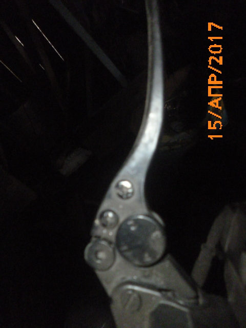

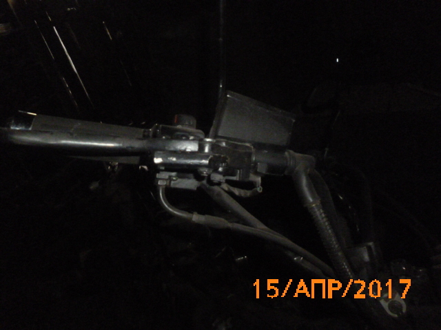

Приветствую всех! Сломалась рукоятка переднего тормоза. В наличии нигде не нашел. На алиекспресс есть похожая в сборе, с бачком и цилинром. Может кто подскажет где купить отдельно рукоятку. Может есть вариант подобрать что-нибудь подходящее, подпилить, подсверлить?

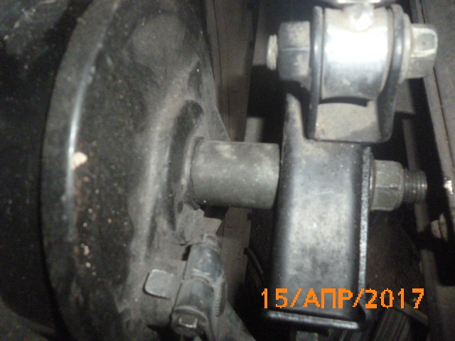

В 12.04.2017 в 09:53, Redcat182 сказал:
Единственное, что там можно потерять - втулка из тяги заднего тормоза. В которую регулировочная гайка упирается. И пружинка с тяги. Вот с ними аккуратнее.
Хорошо, это если отсоединять, я правильно понимаю? "Зема" говорил что не отсоединяет, а снимает барабан вместе с этой тягой.

У меня тоже ломалась, покупал где не помню, но пока не купил сделал так: В гараже после домашнего ремонта валялась вешалка в ванную для полотенец, типа такой. Отрезал кусок, она внутри полая, снял ручку с мота, забил-вошла плотно и замотал черной изолентой. Конечно колхоз, но пока новую купил с месяц так и отъездил

Была такая же проблема. Не было не тигеля, не плавильни, что делать думаю? Написал на форум, все молчат. Пошел порылся в закромах. Нашел ручку от Урала, взял напильник, дрель, сверло, метчик, два винта и выпилил недостающую часть. Собрал, вроде ничего, еще ни разу ни кто не догадался, что это сломанная ручка, одни смотрят и в упор не видят, другие думали, что так с завода было. Теперь обзавелся, тигелем, плавильней, чушек алюминиевых на отливал, а ручку так и оставил.
Если что там и можно потерять, то это распорную втулку, которая находится на оси и отделяет маятник от барабана. Но, что бы ее посеять, это надо постараться.

Вот видите втулку, в которую регулировочная гайка тяги упирается? Вот я ее потерял. Пришлось из забивного анкера делать

4 часа назад, Redcat182 сказал:
Вот по этому я ничего не откручиваю, а так барабан вынимаю.
