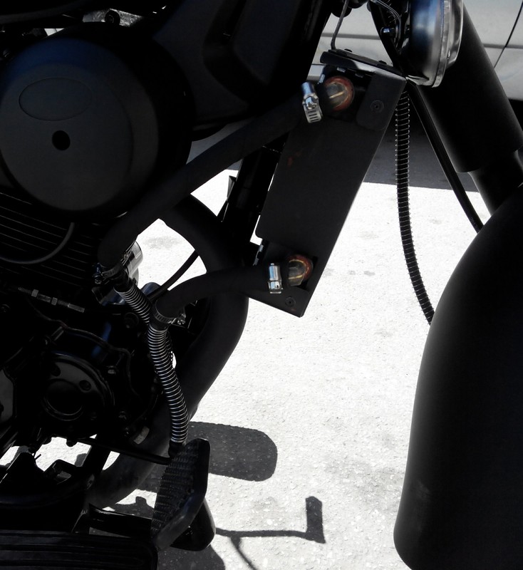

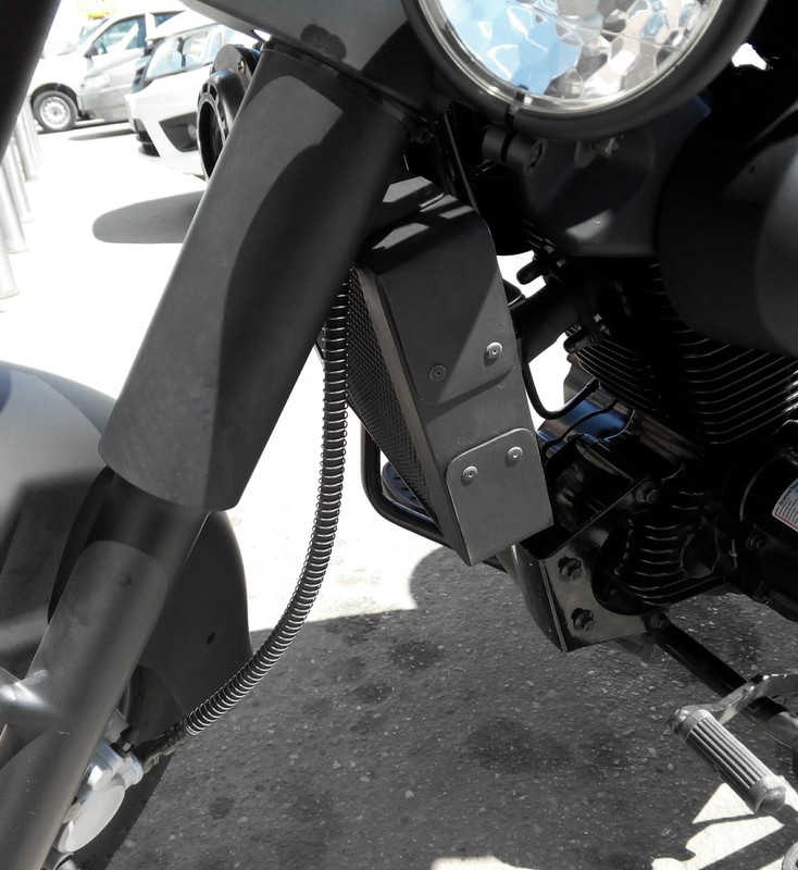

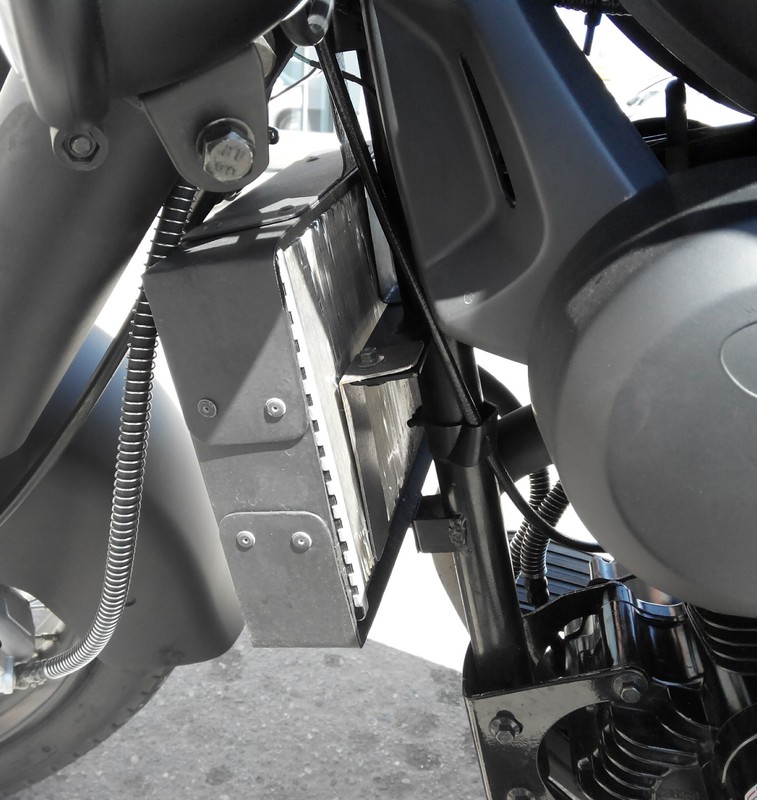

день добрый всем.Может кто помнит как я заморачивался в поисках нового масляного радиатора который крякнул из за беспонтовой конструкции.Искал я и на али и как советовали от запорожцев.Но у нас я не нащел таковых.Решил сделать из печки отопителя от волги.И вот что получилось.Каркас и крепления делал сам из листа метала,потом заклепал  и покрасил.Свою задачу выполняет чётко.Обсуждаем.Цена вопроса встала 515 отопитель,лист метала валялся в гараже,краска тоже имелась,сетка защитная 75 рублей,уголки 2 шт медные вместо пластиковых 380

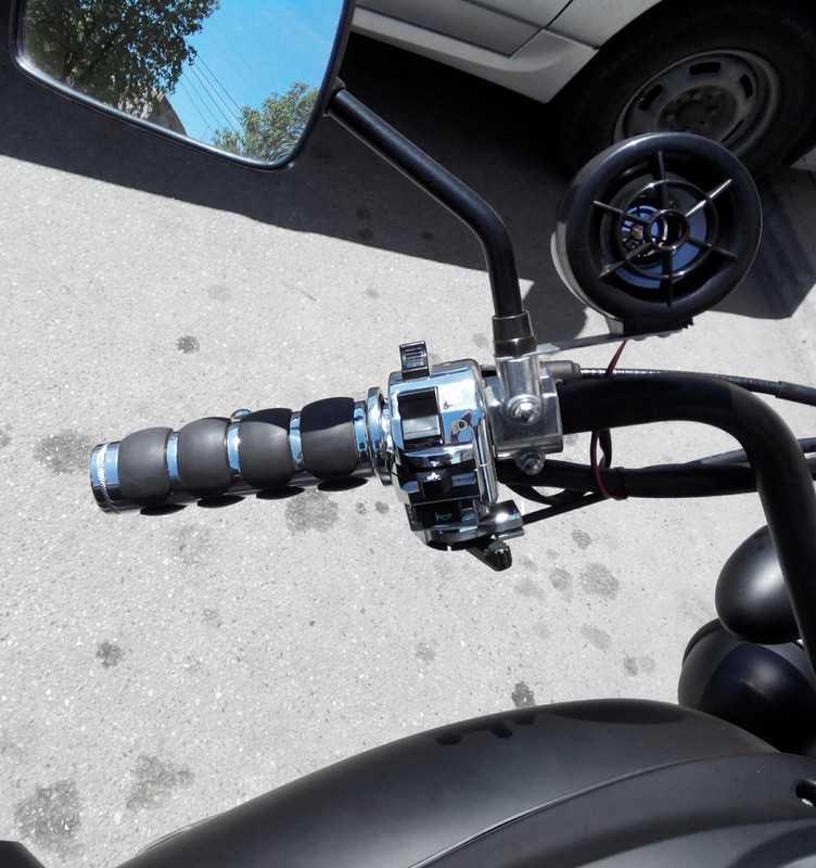

поставил ещё грипсы.Заказывал на али.Смотрится круто.Хром и черный мат в гармонии.Грипсы из метала.Тяжелые.Не то что родные
2 часа назад, pogran сказал:
Скинь ссылочку пожалуйста
1 час назад, Сеня 65 сказал:
Сеня держи Chrome 1 "руль Ручками Для Harley Softail Dyna Sportster Touring Cruiser/Honda Shadow/Yamaha V-Star XVS 1300 650 950
http://s.aliexpress.com/Vbmeuqmi
(from AliExpress Android)
Спасибо!
11 минут назад, Сеня 65 сказал:
Спасибо!
Не за что.Там ещё есть с круиз контролем.Но я как то протупил.Заказал а потом разглядел.

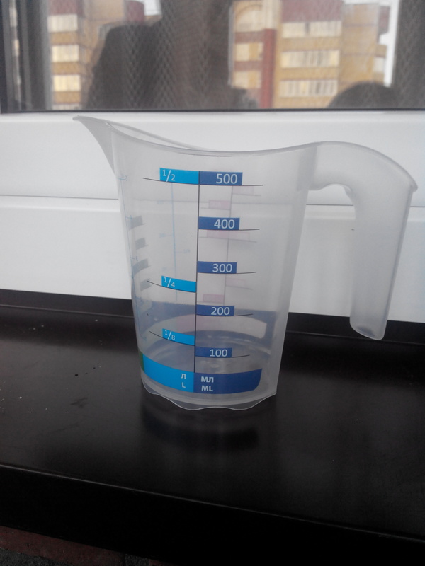

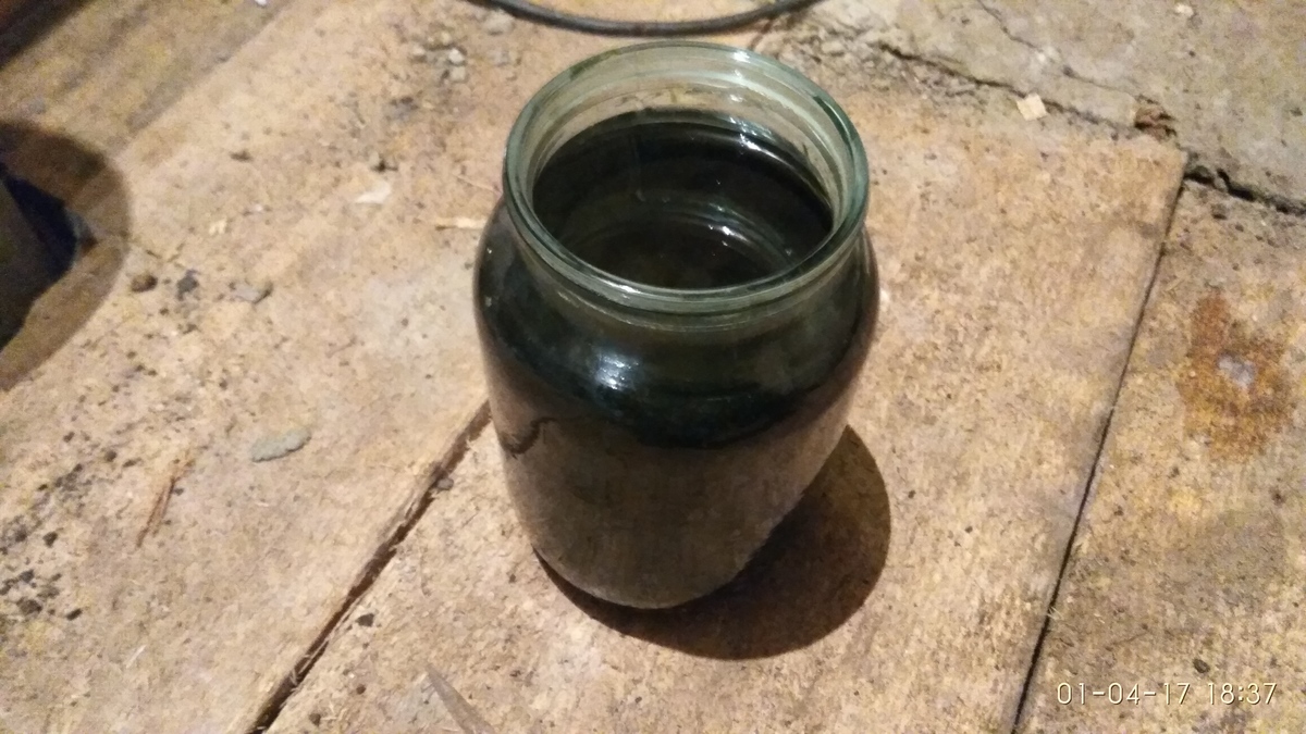

Сегодня слил заводское масло! Это блин что за хрень такая? Что за жижа? Подскажите пожалуйста, как бваалые, как налить 0,1 литра? Купил две бутылки по литру одну влил а вторую чуток, но не знаю было ли 100 мл или нет. Само собой центральной подножки нет. Как сделать что бы перелива или недолива не было?
по окошку непонятно, так как чуть качнешь в другую сторону и масло ушло
купи на рынке или в каком нибудь кухонном отделе мерный стаканчик.Цена 65 рублей
