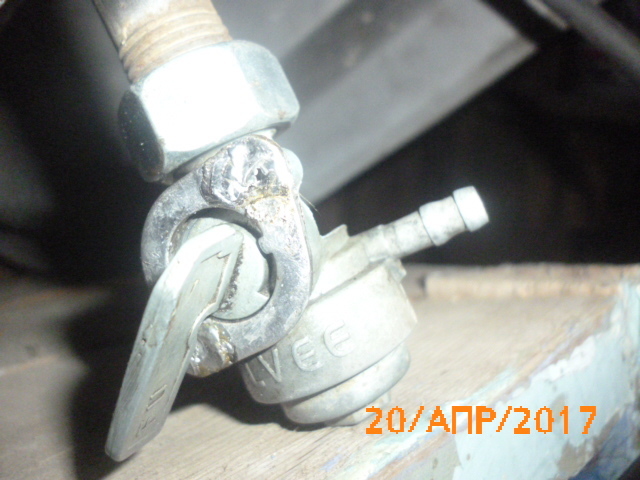

Думаю дело не в карбюраторе, а в кранике. Там резинка от долгого стояния подсыхает и при повороте краника повреждается. Бензин не встречая сопротивления начинает протекать в поплавковую камеру и благополучно удаляется из нее через специальный шланг, находящийся снизу карбюратора.
Для  ремонта необходимо сточить заклепки удерживающие краник в собранном состоянии, вынуть резинку и осмотреть, если она повреждена не сильно, можно просто перевернуть ее поврежденной стороной внутрь, смазать силиконом и поставив крышку наместо, предварительно все хорошенько поджав, запаять или нарезав резьбу завинтить на винты. Если резинка сильно порвана, вырезать новую и собрать все назад.
После ремонта, или прежде чем раскурочивать краник, нужно отвинтить его и попробовать подуть в трубочку на входе или выходе при закрытом и открытом положении. При закрытом естественно краник продуваться не должен.
Вот так запаяно у меня. Фото не очень, но принцип должен быть понятен.
