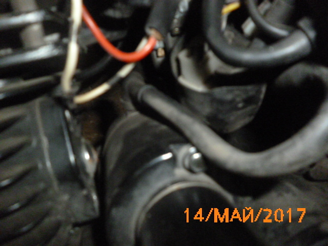

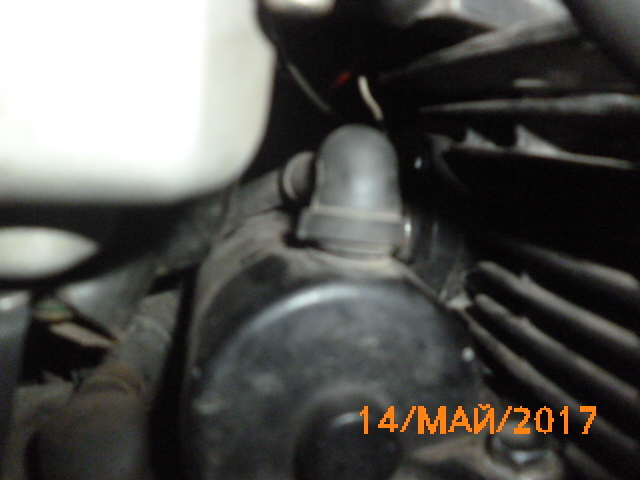

Товарищи электрики.Дайте совет.Провода зеленый и красный крепятся на стартер?Вспоминал вспоминал но память не вернулась

7 часов назад, pogran сказал:
Привет. Мой провод идущий на стартер весь черный. На нем плюс, сам корпус стартера минус. Все остальные провода находятся чуть выше на реле стартера, которое крепится к раме.
5 минут назад, Зема сказал:
При сборке делал так: цеплял провод на стартер, включал зажигание и нажимал на старт легонечко примыкая стартер к двигателю обеспечивая минусовой контакт. Стартер бойко вращался, затем уже ставил его на место.
Значит красный провод на котором колпак-наверх.А зелёный минус к корпусу.Всё ясно.Таким методом как ты описал,лень опять разбирать.Целый день двигло собирал.хотя можно и как ты сделать.Пусть будет чуть подольше но-целый стартер))))))Благодарю

Только что, pogran сказал:
Может и так, просто у меня один единственный провод идет на стартер.
Если не уверен, то поставив стартер клемму намертво не прикручивай просто коснись с легка ею контакта, если и коротнет, то хоть не сгорит проводка, а если крутнет, то угадал. Метод варварский, но  так понимаю, что мультиметров и пробников у тебя нет?

3 минуты назад, Зема сказал:
нееее,таковых не имею.Буду через час в гараже.Скажу откуда идёт зелёный.А лучше фото выложу
2 минуты назад, pogran сказал:
Э-э-э-э... А в ФАКе электросхему посмотреть проблема? Зеленые провода на этом мотоцикле - "масса".
