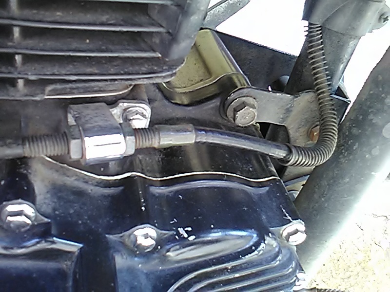

Парни, а глянте пожалуйста у себя как должно стоять переднее крепление двигателя к раме, оно с одной стороны ровное,а с другой изогнутое так вот какой стороной куда его ставить???
11 часов назад, пашка сказал:
Лови

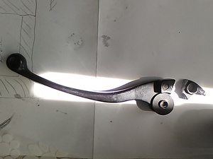

Мужики поздравте с падением,где теперь купить правый рычаг?
12 минут назад, ustass сказал:
Макс, рычаг отдельно только на разборах. Проще подобрать ГТЦ с рычагом в сборе. Если поблизости нет магазинов китайских мотов, попробуй хотя бы от Гарпии поискать, правда, там в хроме все. Я вот навскидку первое, что нашел. Правда, весь механизм в сборе, следовательно, дорого.
Или вот скутерную посмотреть можно. Правда, возможно, потребуются переделки.
27 минут назад, Коневод сказал:
Спасибо уже понял что проблема, в магазине тоже сказали скорее придётся менять машинку,во блин попал)))
Аргоном пож попробывать заварить? Глянь на авито там щас много мотиков в разборе стоят
Макс тут парни говорят на авиационном можно сделать, ты вроде втулки там точил выходы есть.
