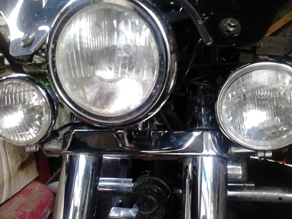

58 минут назад, Коневод сказал:
Паша, в шестерке нет "правых-левых" фар. Внутренняя пара фар у них только дальний, наружная пара - ближний+дальний, под лампу Н-4, вот она-то и нужна, не вся фара, а только оптика. От тракторной я использовал только кольцо в качестве переходника. Паша, ну там же все вроде подробно и с фотографиями, почитай внимательней.
ага, понял. Наружняя. спасибо что растолковал. а сама оптика продается или только фару в комплекте можно найти?
9 минут назад, Lu Feng сказал:
блин, 13,8 и тем более 14 у меня никогда не было. странно. т.е. холостой ход+ включенная фара так должно выдавать?
а что можно посмотреть в системе  "генератор+регулятор"?
Нет, не холостой ход, а примерно 3500 оборотов + включенная фара. Регулятор под баком. Там два провода одного цвета, кажется, желтые, от генератора, на них на средних оборотах должно быть 14+ Вольт ПЕРЕМЕННОГО(!!!) напряжения. Красный- выход ("плюс") уже постоянного стабилизированного напряжения. Вот и пляши по цепям. В принципе ничего сложного, мультиметр и школьный курс электротехники)))).
Оптика продается отдельно, стоит недорого. А вот по боковым фарам не подскажу, они в принципе света не дают, думаю, задумывались как ДХО, если хочешь, чтобы они светили, думаю, целиком фары нормальные искать надо, противотуманки какие-нибудь, но потянет ли генератор нагрузку из трех ламп - вопрос.

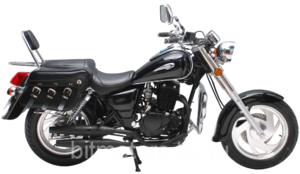

О еще один одноклассник появился, Мотоленд называиццо.
Приборка у него прикольная: без тахометра и вольтметра, зато с разнесенным по площади индикатором передач.
16 минут назад, Коневод сказал:
Премного благодарен. буду пробовать если еще будут вопросы напишу.)))
Мне данный аппарат напоминает БМ классик 200. почти брат близнец. Кстати вчера сидел на нем. он как то пониже и пожеще будет чем наш. и руль у него как то очень странно загнут. зато с пластиковыми кофрами))
100+ тыщ , да, это круто...
Вообще, выглядит не особо. И опять этот старый идиотизм с двойной трубой, который выглядит ровно идиотизмом с тех. точки зрения:) После того, как мне переделали двойную банку в одиночную, загнув её на несколько градусов вверх, понял, что мот стал выглядеть адекватнее.  Тупо копирка, хоть бы кто-то додумался доработать оригинал. Кофры это нифига не плюс , они из говна деланы, а цену прибавляют. Ну и хром... я уже убедился, что на китае лучше уж пусть будет черный матовый, чем этот аля-хром, который через год будет как из одного места выглядеть.

Блин, че-то сглючило и одно сообщение дважды пошло. Никита, китайцы не дураки - есть спрос - есть предложение. Раньше недорогим и экономным средством передвижения был ИЖак, ниша осталась открытой, китайцы ее заполнили. Как только рынок "чопперодвестипятьдесяток" заполнится - погонят недорогие чесотки или шестисотки. По накатанной. Выкупят лицензию или просто стырят какой-нить зарекомендовавший себя движок из 80-х, типа Yamaha XT500 и наворотят вокруг него целую гамму мотаков от кросса до чоппера)))
Это мотоленд классик, а есть еще Вольф. Вот тот брат-близнец. Хотя вживую, в отличие от Трофика и Роад Стара, сравнить не удалось. Думаю, отличия будут минимальные. А я, господа пилоты, заднюю резину поменял. На Митас 140/90-15. Совсем другой разговор. И на мокром асфальте тормозит так, что пора отучаться педаль вдавливать, и виражи лучше держит, и по гравийке мягче идет. В дожди пока не тестировал, дождевик поменять надо.

2 часа назад, Lu Feng сказал:
Еще вопрос по поводу головной фары.
в ФАКЕ написано что фара от шестерки подходит, но потом сразу говорится что тракторная. так какая?
и если от шестерки то какая, правая, левая? там их 4. одни идут на дальний другой на ближний.
И можно ли что нибудь сделать с доп фарами? может тоже от чего то подходят линзы и стекла?
Боковые стёкла я ставил от мопеда карпаты,немного по кругу болгаркой обточил,потом нашёл жёлтые стёкла и тоже немного обточив поменял.
1 минуту назад, Павел74 сказал:
подскажи, где такой раритет взял? я тоже хочу, правда пусть будут белые лучше

Только что, Lu Feng сказал:
От мопеда Карпаты,с круглой фарой.примерно от такого мопеда...на разборках металлолома поискать можно,у меня одна была,другую поискал по знакомым...а жёлтые на рынке нашёл,просто стёкла...потом мне мужик фары такие же предлагал тоже жёлтые...мне не надо,у меня уже есть..

31 минуту назад, Павел74 сказал:
Спасибо за совет. поищу может на авито кто выложит пару.
