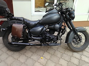

На мой взгляд выглядит ( без обид ) так, как будто глушитель проволокой привязали лишь бы до дома доехать:) Похоже саму трубу не трогал, отрезал родные банки и установил другой глушак?  Как звук?

В 17.08.2017 в 15:47, ustass сказал:
Лучше, чем сток, но и правда - выглядит так, будто прифигачили временно, лишь бы доехать:) Трубу для лучшего вида желательно  слегка под углом вверх ,загибать. Плюс сама конструкция визуально выглядит тонко, а т.к. наш мот и так не выглядит массивно в близи, ему лучше добавлять обьёма по максимуму, если это возможно. Но, дело вкуса, безусловно.

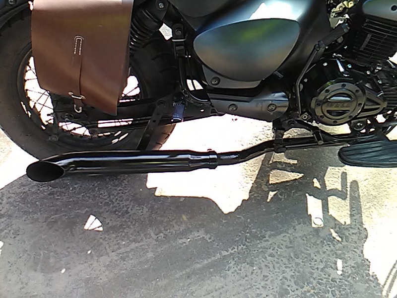

VID_20170816_123128.mp4IMG_20170816_092132.thumb.jpg.48cb3e8a4c05c3a531b302d56adc0b13.jpgIMG_20170816_092137.thumb.jpg.453c7ec931659443d0b6ddd0a432a378.jpgГлушак
На вкус и цвет товарищей нет. Самому если нравится, значит нормально все. Мне вон вчера спорта китайского показывали, хозяин в в восторге, я нет, ну да и ладно, лишь бы хозяину нравилось.
Мое мнение на чет твоей трубы: ни че так, оригинально, яб не дельку погонял, потом мож че и переделал. Больше всего мне сумка нравится и ее сочетание с концепцией трубы очевидно ИМХО.
Изменено пользователем Зема
Касаемо глушака. Не касаясь эстетических свойств, тут действительно на вкус и цвет, но вот форма и расположение ее (низко и на отлете) заставляет подумать, что означенная труба- :Dо как загнул!:D- будет цеплять асфальт на правых поворотах.

По просьбе Макса выкладываю фотографию с переделанным глушителем.:)

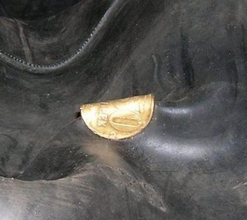

  Про монетку не слышал,не представляю принципа действия даже:huh:.
Монетку сгибаешь пополам,берёшь место прокола и монеткой зажимаешь это место.(вот так как на фото,)на долго не хватит,но доехать не далеко можно.
