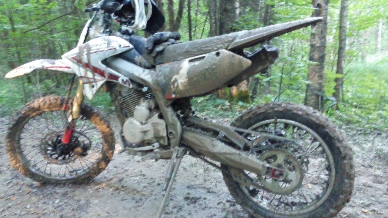

lekse Опубликовано 21 июля, 2014 Жалоба Поделиться Опубликовано 21 июля, 2014 Ну в общем, что имеем. Промыл я фильтр, пропитал его маслом, выставил иглу на деление выше. Отстроил ХХ. Все равно глохнет при езде на газу больше половины и что бесит больше всего когда мот остывает, настройки холостого пропадают, надо заново крутить винт. Карб мыть? Менять его полностью? Ну и пару фоток с субботнего прохвата. 2 Цитата Ссылка на комментарий Поделиться на другие сайты Поделиться
