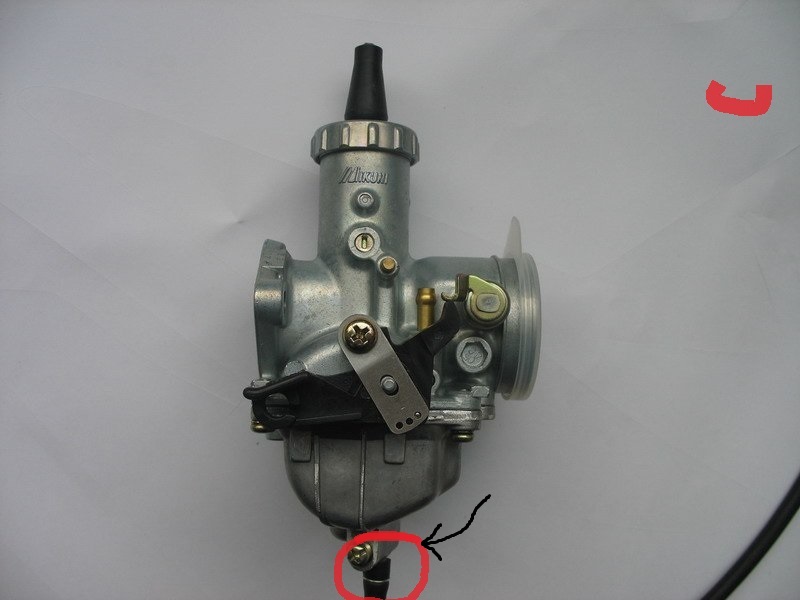

attachicon.gif400068928_726.jpgПодскажите пожалуста,к чему подсоединяется этот шланзик от карбюратора?
Ни к чему, просто выводится вниз для сброса бензина из поплавковой от возможного перелива.
