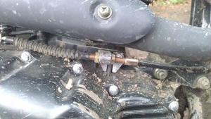

Нет, это  укорачивание/удлинение рубашки относительно троса, тоже самое что и возле ручки сцепления. (настройка люфта, другими словами -  положения зоны схвата и выжима)
Ясно, спасибо. Выкрутил немного возле ручки, пока нормально
А что же тогда настройка сцепления?
Изменение жесткости выжимных пружин, подкладывание шайб, установка других дисков. Нету по сути настройки как таковой у сцепления. Тросом только диапазон выжима сдвигается и все.
