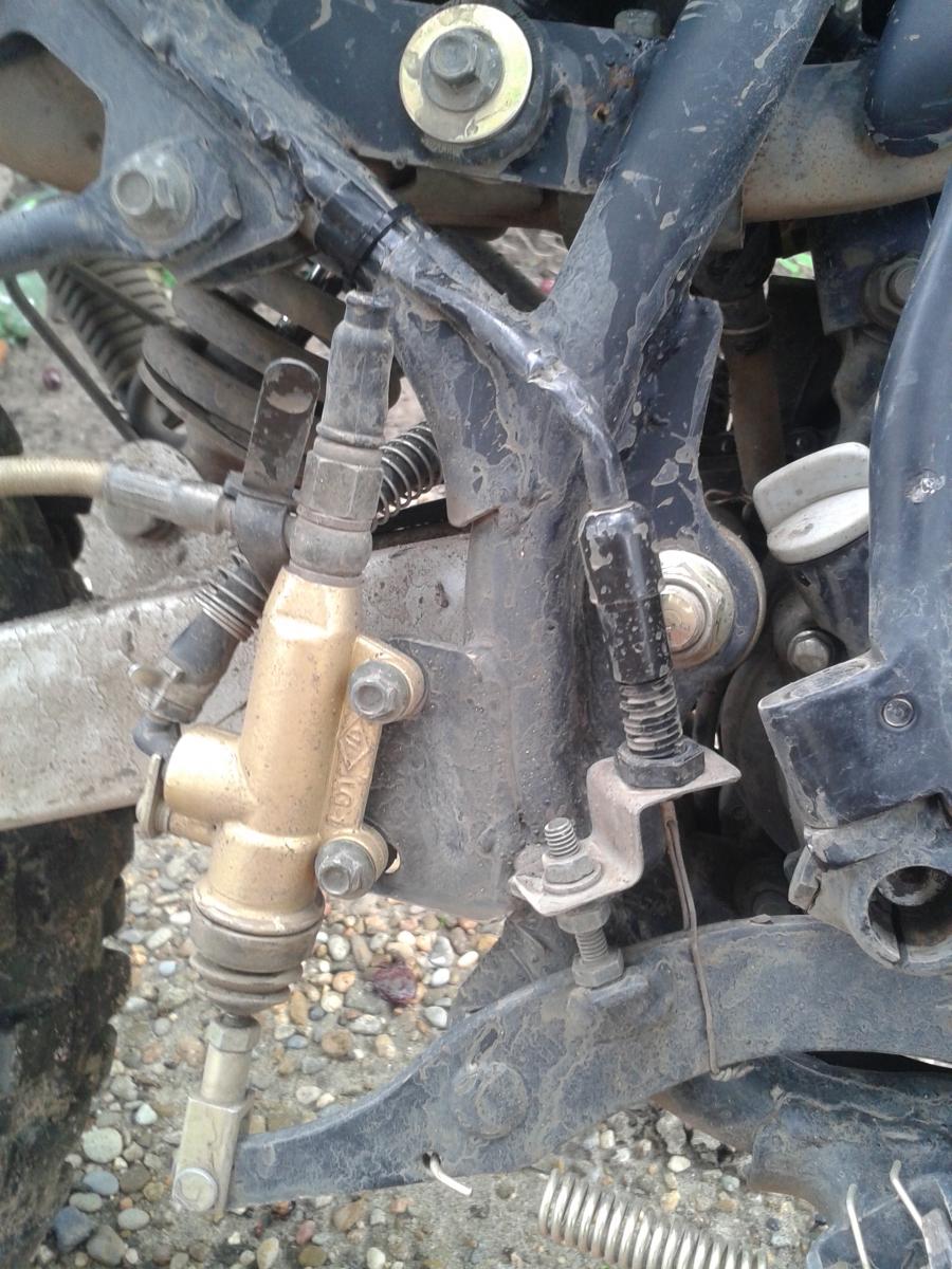

Мужики, кто-нибудь находил, где прикреплён провод на массу?
Перестала работать "лягушка" заднего тормоза. Найти в магазинах не смог, но попалась на глаза "лягушка" от мопеда альфа. Поставил её и забыл о проблеме все работает отлично. Цвета проводов и крепления папа - мама одинаковые.
