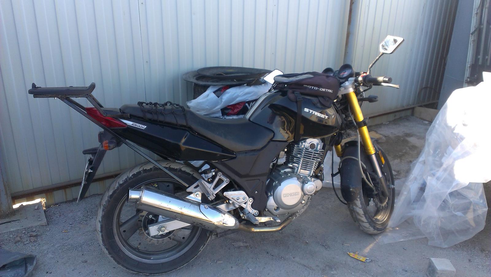

Хотел представить вашему вниманию багажную систему. Пока существует в единственном экземпляре.
В таком варианте тестовом я на нем проехался примерно 380 км.
Багажник крепится на четыре точки, ничего сверлить или переделывать не надо. Изготовлен из шовной стальной трубы 16 мм, общий вес около 2 с половиной килограмм. Предполагаемая нагрузка до 25 килограмм. В тестовых целях на нем прыгали два 100 килограмовых бойца.

Вместо фанеры может стоит сделать рамку из труб и стержней - перемычек? Рамка и выглядеть будет лучше, и вязать к ней удобнее, и в грязюке за неё мот можно будет дёргать. А вообще супер! К этой раме приделать багажник - очень сложная задача!

Что это стандартное крепление? Я такого не знаю. У каждого производителя кофров оно свое. Эта система под сумки. Сумки вообще предпочтительнее кофров. Имхо.
Плюсов больше.
1 Сумки легче.
2 Сумки дешевле.
3 С сумками проще через пробки пробираться в городе, меньше шансов кого поцарапать.
4 При падении им ничего не будет, кофрам же обычно кранты.

Возможно. Вязать на самом деле есть куда и в варианте с фанерой.

Так ведь я не предлагаю спорить о том, что лучше. Вполне возможно, что вы и правы, но я знаю множество людей, кто пользуется именно кофрами. И, если честно, не довелось их расспрашивать почему именно. Но вопрос в другом, если данную рамку планируется изготавливать в коммерческих масштабах, то предусмотреть крепление кофров было бы весьма кстати. Лучше всего сделать аналог крепления  Monokey от Givi, под которую в китае делается много аналогов. А заднюю дощечку, как справедливо уже отметили, лучше заменить на стальную решетку с дырками, куда могла бы быть привинчена площадка для крепления заднего кофра. Но это так, от чистой души совет, так сказать

И куда здесь упихать 50 литров багажа? Как вешать боковые сумки? С таким багажником только за хлебом сгонять.

Неплохо. Я в своё время не осилил круглую трубу гнуть и использовал квадратный профиль 15 мм. В итоге на ёбрике получилась монструозная система, с лошадиной жёсткостью, которая одновременно играет роль задних дуг безопасности (недавно завалил мот направо - боковые рамки отработали на ура, только пошоркалась краска, без них бы хана глушителю) и усилителя подрамника.
Это просто багажник. Если будет спрос (пока не вижу) и руководство увидит экономическое обоснование , возможно это пойдет в серию. Я лично ничего продавать не собираюсь. Есть мысли как сделать лучше, с удовольствием выслушаю. Найду время, сделаю такой же для Чинчишного мотарда/эндуро.

К счастью на предприятии, где я работаю, есть трубогиб, и оснастка под 16 мм трубу. А так же обрезки трубок. Самым сложным было придание прочности на кручение, пришлось вспоминать термех. Да и при таком ходе подвески и малом количестве точек крепления обойтись минимумом железа. Но мне кажется я с задачей справился.
 К сожалению конструктивных предложений не услышал, кроме предложения заменить фанеру на обрешетку.

PS Я такую схему рассматривал, меня не очень устроила поперечная жесткость, и жесткость на кручение. В моем варианте добавлена поперечная перемычка в районе воздушного фильтра, с косынками. Багажник так же выполняет функцию задних дуг, вполне можно за них таскать, на них ронять итп.
