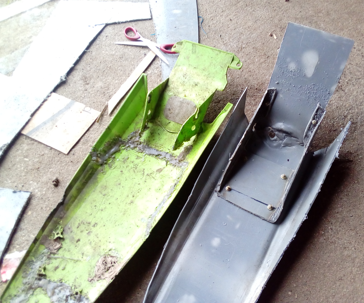

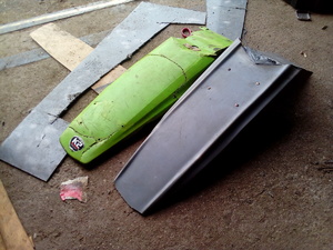

Вообщем у меня задний болотник вообще в хлам.
Заказывать новый не хотелось, да и я думаю уже не за чем!)
Сделал самодельный , из пластика от европоддона.
Получился очень гибкий, крепкий, и не болтается!)
Осталось зашкурить наждачкой и покрасить :)

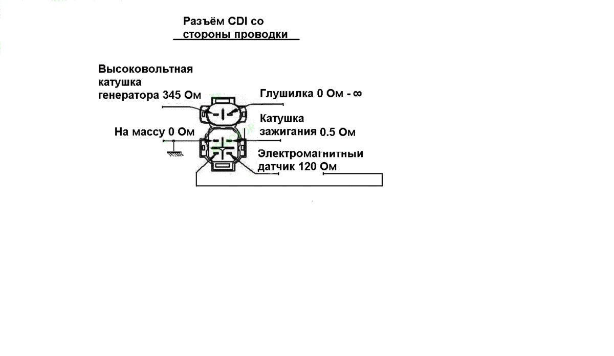

Пропала искра на мотоцикле, я уже поменял камутатор, прозванивал катушку вроде все в порядке, проводка вся тоже целая, в чем причина может быть, стартер крутит нормально?
Проверь сопротивления омметром на фишке.
