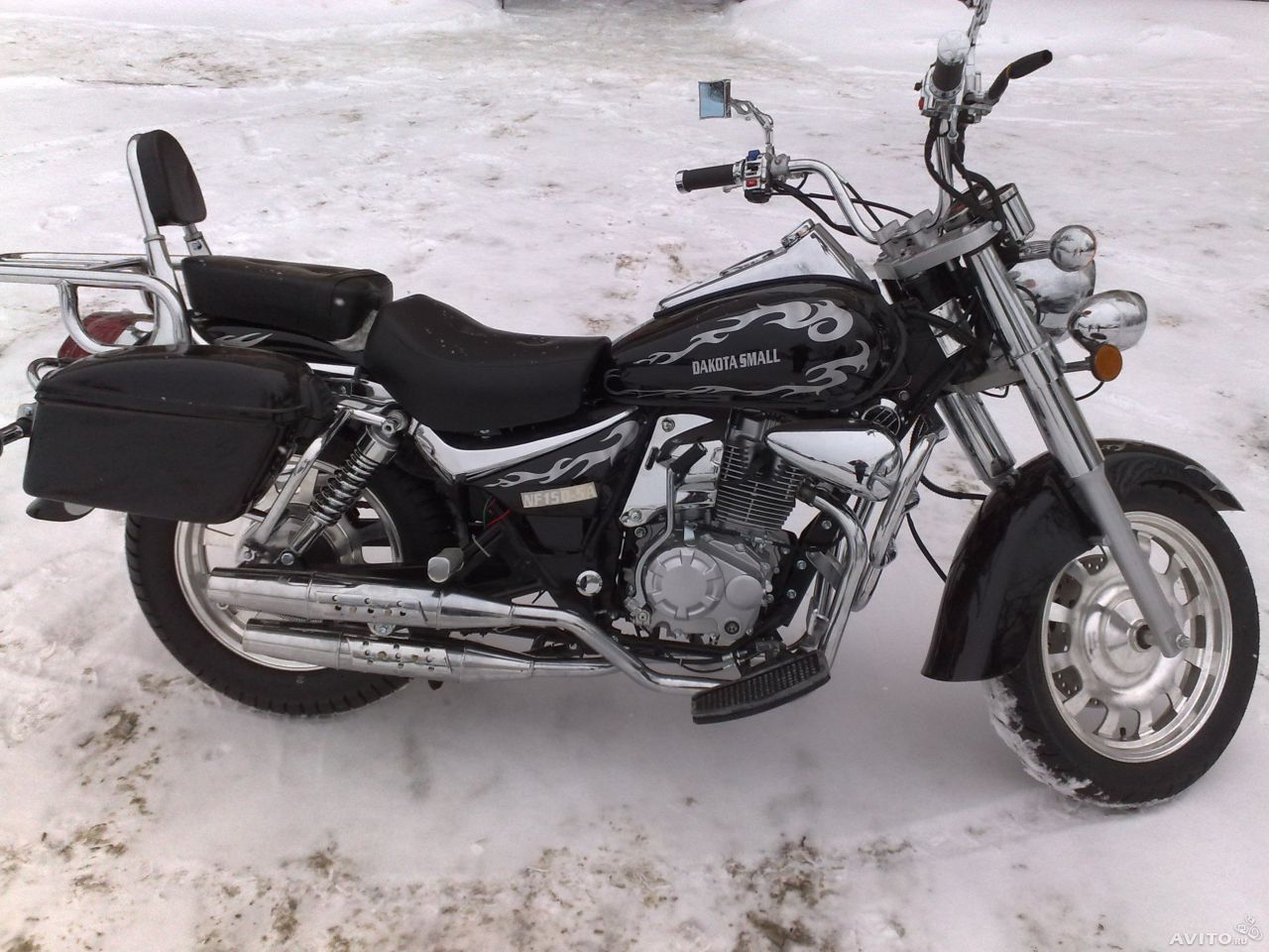

Приветствую! Да, я можно сказать счастливый обладатель NF Dakota Small 150. Понравился сей аппарат с первого взгляда: хром, колеса... чем то смахивающий на "взрослого" чоппера. Покупал его через интернет, даже не слышав как работает двигатель, а чё, новый ведь. Когда мне его привезли и я попытался его завести, тут же появилось небольшое разочарование покупкой: двигатель долго не заводился (но я настойчивый), после пуска двигателя, через пару минут работы на очень неустойчивом холостом ходу, он глох. Последующие попытки пуска могли быть успешными только когда двигатель полностью остывал. Потом все повторялось: заглох, остыл, пуск и т.д. Не хотелось лезть сразу в карб и двигатель, т.к. вроде все новое. Конечно были проверены и катушка зажигания и подача топлива. НО все таки я полез в двигатель, вскрыл клапанную крышку и обнаружил отсутствие тепловых зазоров на клапанах. Отрегулировал, стало лучше, но двигатель дымит страшно и холостые неустойчивы. Пришлось регулировать карбюратор (неправильно был установлен поплавок, грязь в карбюраторе да и в баке тоже).
И вот настал момент истины - потеплело и я выехал на дороги. Снова разочарование покупкой - дикая вибрация маятника заднего колеса, вибрация щитка переднего колеса (того гляди и отломится), вибрация площадок для ног (аж больно), не работает указатель уровня топлива  в баке, вибрация тахомерта такая что прочитать его показания не возможно, да и сама стрелка тахометра стоит уже на 1000 об/мин при неработающем двигателе. Ну еще по мелочам много чего. Снова в гараж и на прикол до устанения всех косяков. Что было сделано:
1. Разобрана вилка заднего маятника. Были выброшены в металлолом китайкие металлические втулки маятника, вместо них их капрона изготовлены другие с легкопрессовой посадкой, а также изготовлен новый болт маятника (на старом была ослаблена резьба).
2. Была удалена смазка из подшипников ступицы заднего колеса и вместо нее набита качественная смазка дла пошипников.
3. На креплениях площадки для ног (на той части, что приварена к раме) была ослаблена резьба. Вместо болтов крепления площадок были приварены шпильки.
4. Нижняя выхлопная труба неправильно согнута (задевает за раму), после долгих танцев с бубном она была опущена ниже и закреплена сзади через пластину.
5. Стоковый воздушный фильтр был отправлен в помойку сразу же. Вместо него изготовил бумажный из 10-го жигулеского. Если интересно как, позже напишу.
6. Трубку вентиляции картерных газов хитрые китайцы просто пустили вниз под двигатель. Пришлось это исправить и врезать эту трубку через штуцер в корпус воздушного фильтра как и положено.
7. Провода к датчику уровня топлива были неправильно поключены. Исправил, все заработало.
8. Тахометр был препарирован и стрелка была переставлена на 0-е положение шкалы. Вибрацию пока устранил, временно подложив резину под кремление тахометра.
9. Под передним крылом была установлена полоса из нержавеющего железа, выгнутая по форме сечения крыла и закреплена вместе с крылом к передним аммортизаторам.
10. Обнаружено полное отсутствие смазки в подшипниках ступицы переднего колеса и в приводе спидометра. Устранено.
11. Архинеудобная конфигурация лапки заднего тормоза: приходилось поднимать ногу а не просто перенести ее с площадки на педаль тормоза. Переварил: опустил ее ниже под небольшим углом.
12. Смазаны все троса.
13. Заменены лампы в поворотниках и заднего тормоза/ габаритов на светодиодные. Тоже самое было сделано и с передними лампами.
14. По мелочам: порашена нижняя сторона бензобака (там полностью отсутствовала краска), закреплены кофры через резиновые проставки отечественного производства, т.к китайская резина=пластмасса, наклеены полоски оконного уплотнителя на внутренние части крышек кофр (противно гремели во время движения). Установлена сигнализация с обратной связью AutoСode (г-но редкостное, но зато дешево + два красивых брелка с обратной связью, кому интересно как с ней бороться я позже напишу).
На сегодняшний день есть один баг со спидометром: вчера после 1000 км кратковременно разогнался до 90 км/ч и спидометр сошел с ума - дальше 60 км/ч не показывает. Что за ерунда с ним, пока не разбирался.
Расход топлива порядка 3-х литров на сотню. Масло пользую полусинтетику мотюл (индекс не помню). В целом мотопепелацем доволен, хоть и доставляет он иногда мне огорчений. Плюс - завистливые взгляды, но когда узнают, что производство Китая, интерес убавляется.
В планах замутить автоматический натяжитель цепи. Больно уж доставляет постоянный контроль за натяжением цепи. Но как это выглядит и как сделать, я пока не разбирался.
