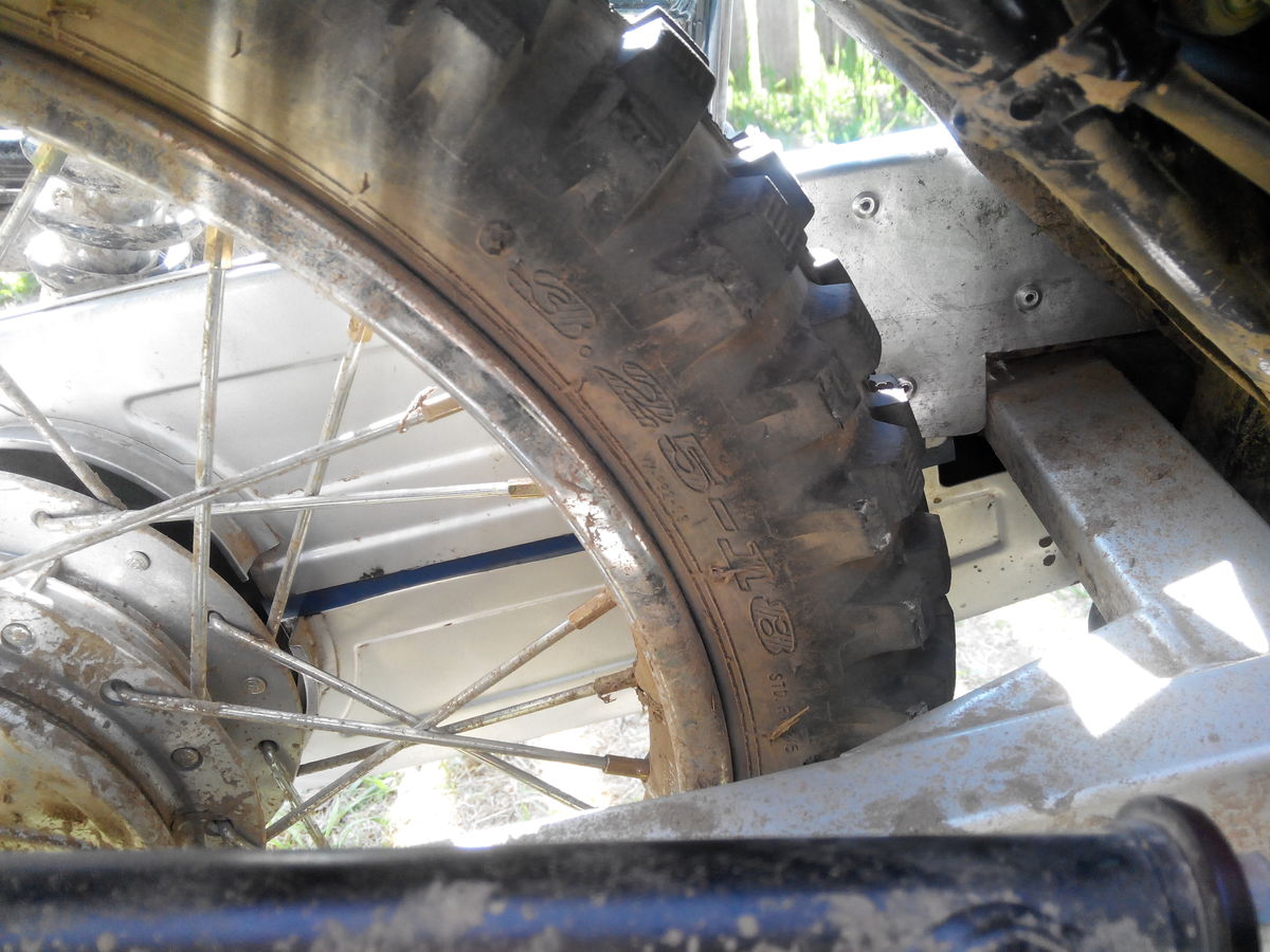

Штатная резина профиль 80мм (от края где на обод залазит и до протектора) Петрошиновская вся абсолютно (кроме одной модели на минарь 3" там тоже 80мм) 100мм, т.е. с двух сторон по 20мм в +, т.е. мотоцикл становится на 40мм выше, диаметр колёс на 40мм выше, а это значит что спидометр будет точнее показывать ибо переднее колесо выше и и медленеей будет крутится (и крутить шестерёнку) при той же скорости. Это + к точности к спидометру ибо они завышают скорость. По заднему это значит что считай ведущую звезду как-бы добавил, т.е. при тех же оборотах мот чуть быстрее поедет так как увеличен диаметр колеса, конечно если раскрутится двиг. Ну и мягче ехать засчёт того что больше воздушной прослойки между ободом и резиной. Соответсвенно колесо как минимум на 2см дальше уйдёт в маятник там где сужение. Я уже говорил чтоб колесо не цепляло за тормозной шток(кожух цепи), то надо чтоб не было восьмёрок и по мере появления исправлять. Мелкие ещё ладно (я идеально не умею их ровнять), а средние и выше уже недопустимо будет.. Ну и чтоб цепь уже была растянутая подношенная или -1 звено. Ибо болие ли менее норм будет когда натяжители натянут колесо наболее половины  длины в запасе натяжителя.
Привет! Я себе поставил петрошиновскую резину, 3.75. Модель не помню. Выплывают следующие нюансы:
Резина начинает цеплять за центральную подножку, а когда пригрузишь, то цепляется за пластиковую защиту, которая находиться между воздухофильтром и колесом. Заменил цепь на более длинную, но так, чтобы хватило регулировки в маятнике, проблема ушла. Плюсом установил ведущую звезду на 17 зубьев, передачи стали растянутей и увеличилась скорость. Из-за замены резины, пришлось убрать кожух цепи, цепляет очень сильно. Ещё установил ижевские брызговики, передний и задний. Заменил зеркала. В планах установить гофры на переднюю вилку, от явы. Уже куплены и дожидаются своего часа.

Хотел фото приложить, но не получается. Подскажите, как это сделать?

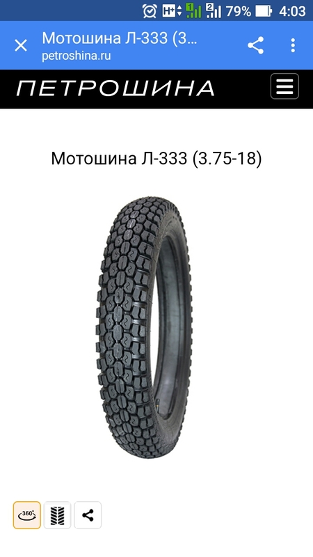

6 часов назад, evgeniy569 сказал:
Сделал скрин резины.

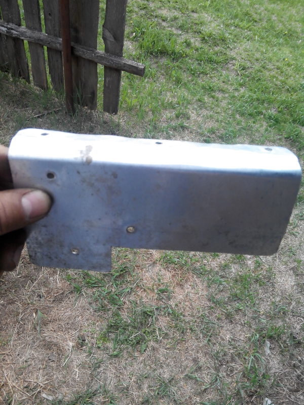

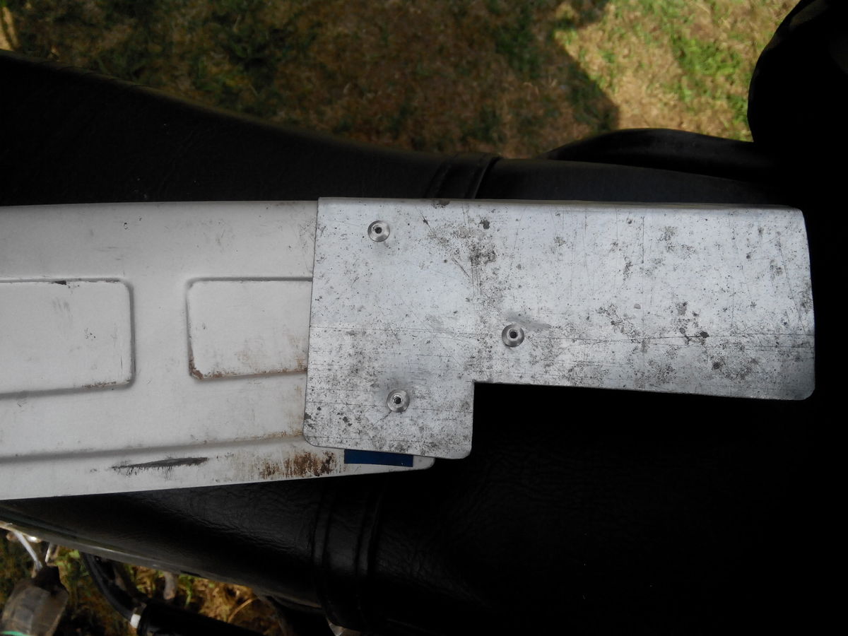

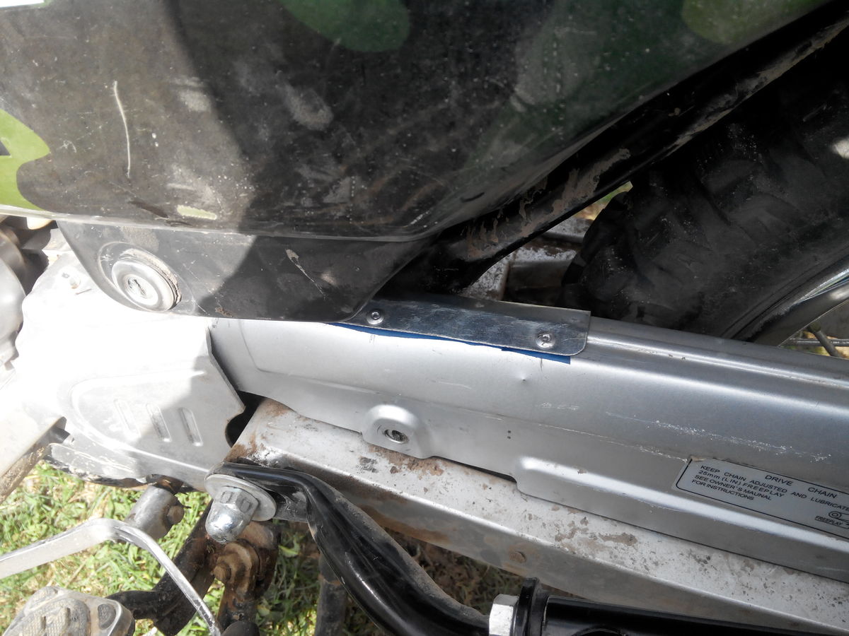

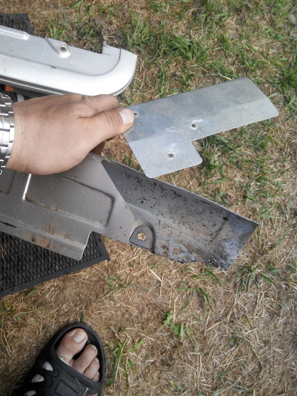

Ребята, делюсь очередной придумкой))))
Прикрыл я сегодня дырку в верхнем кожухе.
Взял кусок жести, вырезал на глаз, примерил к кожуху, немного рихтанул киянкой для принятия формы, наметил отверстия под заклёпки и заклепал. Вроде, получилось неплохо, нигде ничего не трёт, но эта большая дыра теперь прикрыта.
Единственное, что не учел сразу, то это надо было кусок чуть бОльший отрезать, чтобы и нижнее отверстие закрыть. Вот фото.
1 пользователю понравился пост
Поделиться сообщением
Ссылка на сообщение
На крайнем фото видно, что осталось отверстие на нижнем кожухе возле маятника. Надо было из жести вырезать сразу, но я прикидывал только по верхнему кожуху, низ не учел. Хотя, возможно, что и на нижнем проще и лучше теперь сделать отдельно. Приклепать небольшой кусочек и все. Я в который раз снимал сегодня кожух (все растяжение цепи наблюдаю) и цепь достаточно чистая, что радует))) Так что кожух, пусть и такой, несомненно вещь нужная. Вот только немного доработать надо и все. Ну и про подкрылок тема остаётся открытой)))) Как-нибудь доберусь)))

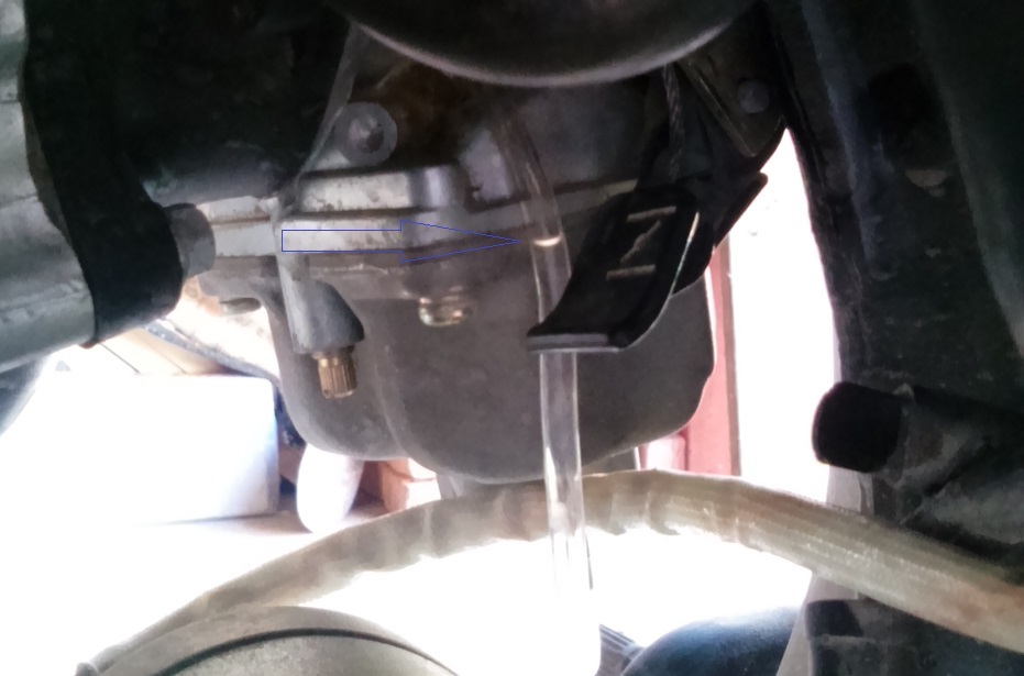

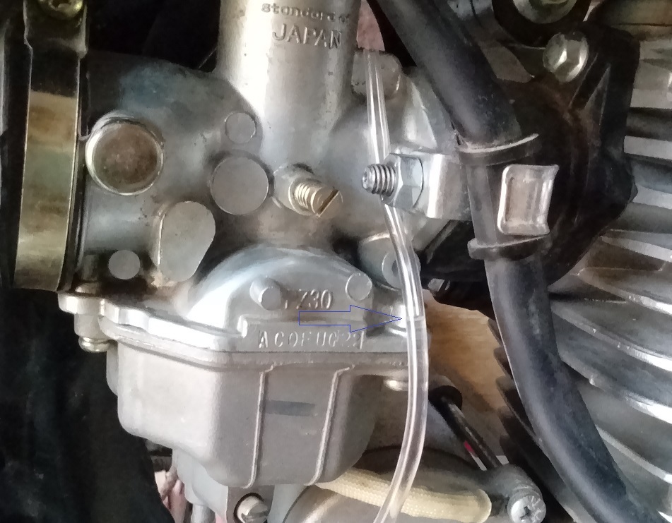

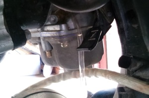

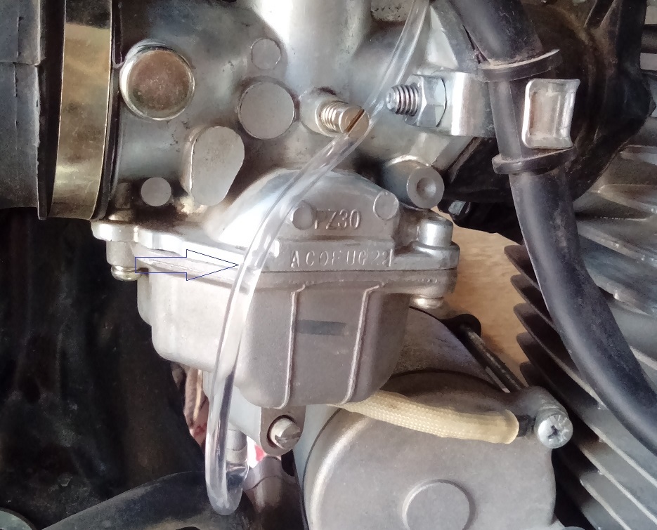

Привет всем.
Не глохнет ли у вас мотор при резком открытии ручки?
У меня глохнет если открывать ручку далее половины (примерно).
Решил проверить уровень в поплавковой камере, способом, подсмотренным в соседней теме про флейм 200.
Т.е. на штуцер дренажа надеть прозрачную трубочку и открыть винт дренажа.
Единственное что тут надо уточнить, это процедура.
Шланг надо фиксировать заранее, если был налит - опустошать при закрытом кране.
Потому что если его перемещать, уровень исказится - при относе шланга от камеры бензин дольется в камеру,
 а при приближении шланга обратно к камере деваться ему уже некуда и уровень в шланге поднимется.
На фотках ниже это все учтено, шланг опустошался.
Собственно вопрос - нормальный ли это уровень?
И какой уровень у вас?
У меня мотик б/у, заводской уровень я не знаю, подскажите кто может.
Карб наклонен на мотике, поэтому в трех точках замеры.
Второй вопрос - что делать чтобы не глохло?
Недержания клапана по идее нет, если бы оно было, переливало бы прямо в цилиндр,
 т.е. уровень был бы примерно на сантиметр выше, где-то на уровне трубок входного и выходного фланцев.
Ниже фотки уровней топлива при замере в разных точках.
Спойлер
Это уровень справа-сзади поплавковой камеры
Это уровень справа-спереди
Это уровень слева-спереди
