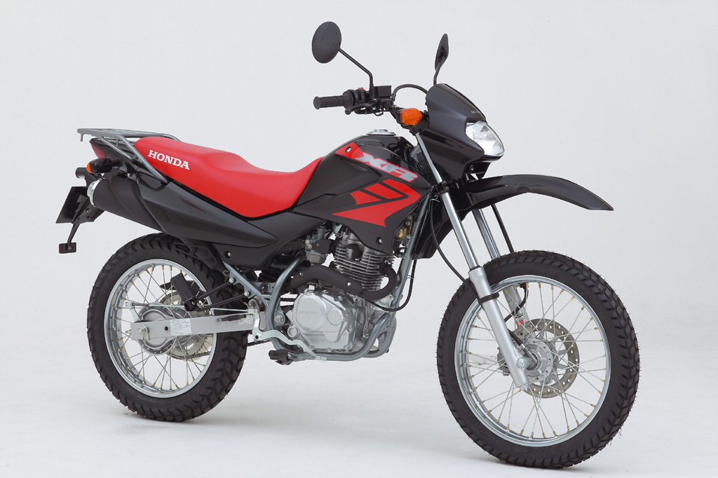

Мантажор Опубликовано 7 сентября, 2015 Жалоба Поделиться Опубликовано 7 сентября, 2015 Найди 10 отличий Цитата Ссылка на комментарий Поделиться на другие сайты Поделиться
