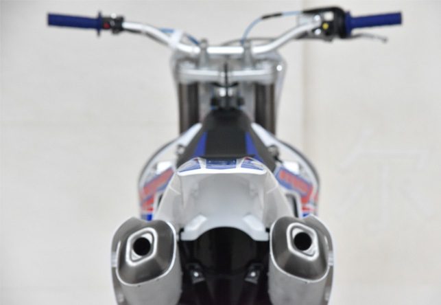

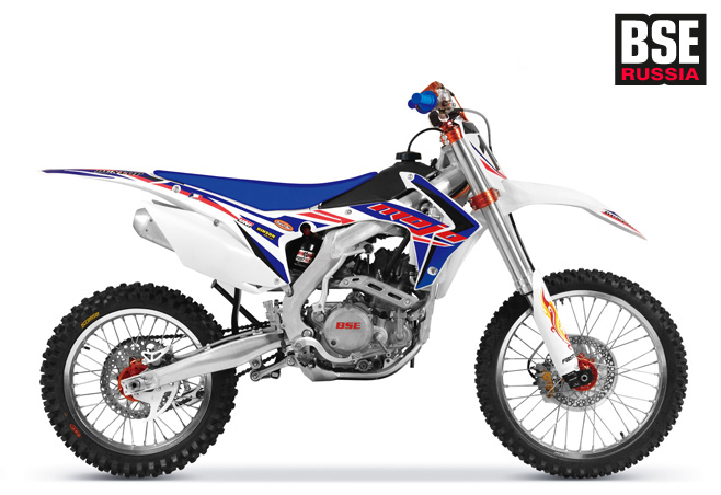

Kotoslon Опубликовано 21 февраля, 2017 Жалоба Поделиться Опубликовано 21 февраля, 2017 В 24.01.2017 в 07:16, Podonak сказал: Приветствую, про это чудо кто нибудь что нибудь слышал? инфы ноль. http://bsemoto.pro/кроссовый-мотоцикл-bse-j5-pro-2118-2/ Я так понял, что появились: Странный конечно обзор, но уже что то. 1 Цитата Ссылка на комментарий Поделиться на другие сайты Поделиться
const Опубликовано 21 февраля, 2017 Жалоба Поделиться Опубликовано 21 февраля, 2017 Ну, на таобао они уже давно продаются как Mojo TT-250R/RS или как J6. Интересно, насколько буковки WP на вилке и аморте соответствуют реальному положению. https://world.taobao.com/item/544482037864.htm?spm=a312a.7700714.0.0.qbt7X3#detail Цитата Ссылка на комментарий Поделиться на другие сайты Поделиться
Derbimota Опубликовано 21 февраля, 2017 Жалоба Поделиться Опубликовано 21 февраля, 2017 45 минут назад, const сказал: Ну, на таобао они уже давно продаются как Mojo TT-250R/RS или как J6. Интересно, насколько буковки WP на вилке и аморте соответствуют реальному положению. https://world.taobao.com/item/544482037864.htm?spm=a312a.7700714.0.0.qbt7X3#detail Про бренд Mojo хорошо расписал Женя Цапков в обзоре J5/Pro. А вот подвески WP на сколько я знаю ставят на KTM SX-F, вероятно копия идет на Mojo-BSE)) Цитата Ссылка на комментарий Поделиться на другие сайты Поделиться
