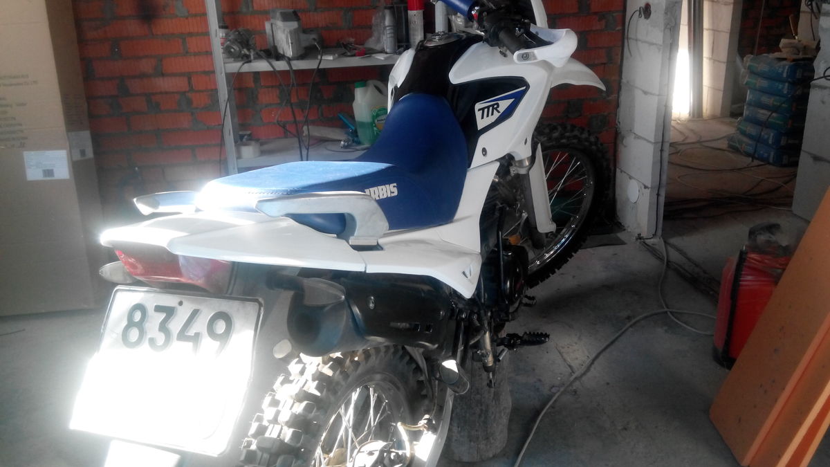

Реально как новенький. Я брал БУ, восстановил пластик, покрасил нормально, сделал самодельную защиту перьев, установил новую приборку вместо разбито, поставил карб с ускорительным насосом, короткоходную ручка газа, перевел на 520-й комплект (звезды, цепь), переделал фару под лампу H4. Заднего крыла нет, снял, не нравится оно мне. Большую часть работ делал этой зимой, даже не катался на нем еще после переделки толком, продавать жалко стало. Брат сезон откатает, там видно будет, что с ним делать.
