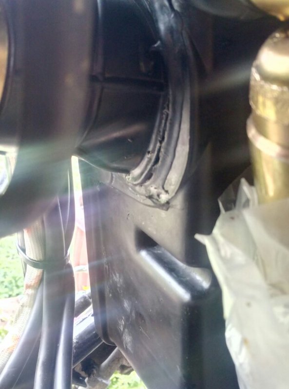

И вот эта щелка, пока замазал из нутри, но мазну и здесь, лишним не будет.

3 часа назад, goshan13 сказал:
Не получится, т.к патрубок в этом месте овальный.
Всё у тебя получится.(у нас такой же)  Берёшь сантех/трубу (пластиковую) на 50 желательно с флянцем ,отрезаешь флянец оставляя само расширение и оставляешь самой прямой трубу примерно 4- 5 см и вставляешь в бокс (будет держать резиновый патрубок в распор) ,предварительно канавку патрубка заполнив герметиком (белым отечественным авто)
У меня так 3 года (ни каких подсосов)
6 часов назад, goshan13 сказал:
Я вам секрет открою, у нас с вами фильтрбокс тоже одинаковый, и патрубок скорее всего тоже... Так вот у меня получилось ;)
Берете тонкостенную трубу, лишь бы по диаметру подходила и в патрубок плотно вставала. Отрезаете нужной длины кусок, нагреваете его немного, и делаете овальной формы. Если труба достаточно тонкостенная, то можно и не греть, сама примет нужную форму, и будет лучше прижимать патрубок к кромке фильтрбокса. Я кажется трубу для канализационных систем засунул, серая такая, разных диаметров бывают, и тонкостенные как раз.
