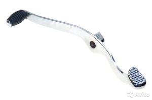

F.N.    3
Принимайте в ряды Ёброводов! Сегодня прикупил себе! Все отлично но с размером ноги 46-47 лапка переключения утомляет! Мот 2013 года, подойдет ли такая лапка? (на фото)
и хотел уточнить, скоростя на стоящем моте (заведенном) туго включаются -это норм для него? на ходу вроде все ровно.(лапка только маленькая и не удобно)  и нейтраль ловиться очень трудно, доехал до места и тыркаеш туда сюда((((( Такое с нейтралью уже встречал когда у знакомых брал мот прокатиться (оценить мое или нет)
Вчера видимо перенервничал вот и вышло так))) на мото с юности не катался )))) В общем мой кабан (немец - псина) разбудил меня в 5 утра, ну сами понимаете мысли в голову полетели ну я и встал, попил кофию и поехал в поля.... все норм работает, четко и красиво. а с нейтралью я понял одно (и оно замечательно работает), включать ее надо когда немного катишься (перед остановкой на светофоре или перед стоянкой) и тогда все гуд!
