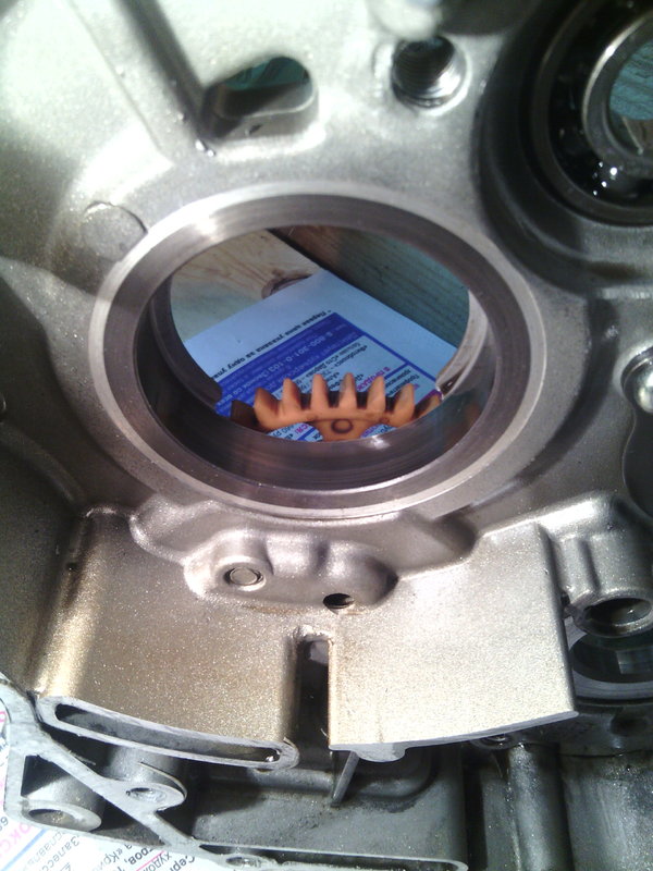

Двигатель разобрал. В картере есть следы проворота внешней обоймы правого подшипника КВ и на внешней обойме самого подшипника. На внешней обойме левого подшипника КВ и в картере тоже следы, похожие на проворот, но не так явно как на правом. Натяг левого подшипника остался. Все остальные подшипники, кроме коленвальных, в хорошем состоянии, без люфтов.
Зато на шестернях первичного вала КПП не понятно почему выкрошены зубья на 3-х шестернях. Не сильно. Если собрать, то ездить будет, но сколько проедет не понятно. Масло менял вовремя. Расхода масла между заменами не было, доливать не приходилось.
Что делать дальше, пока думаю. Самый простой вариант - это заменить КВ (+подшипник правый). Если идти дальше, то менять все подшипники, шестерни КПП (или валы КПП в сборе). Еще можно заменить картер или мотоцикл на новый.
