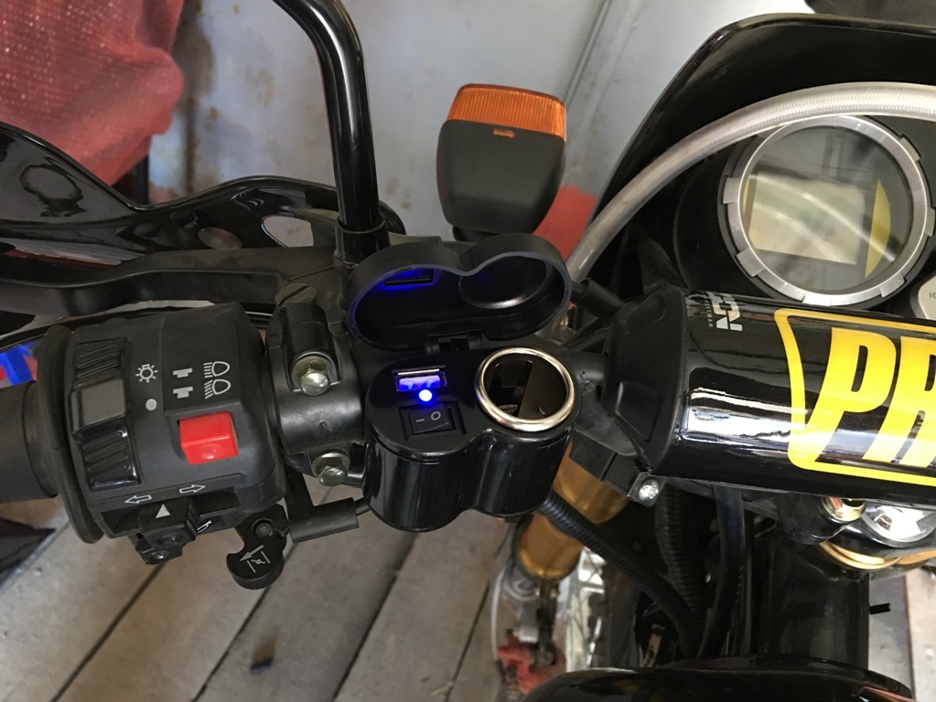

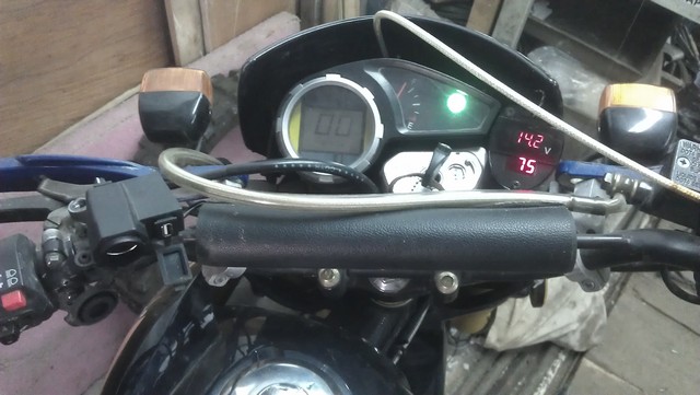

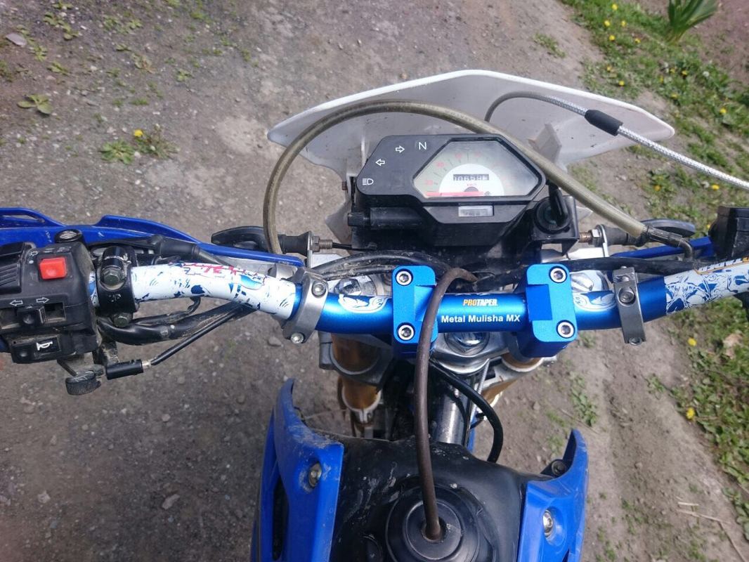

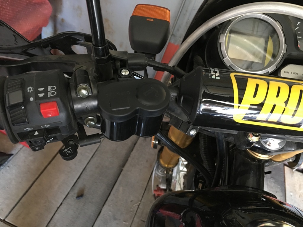

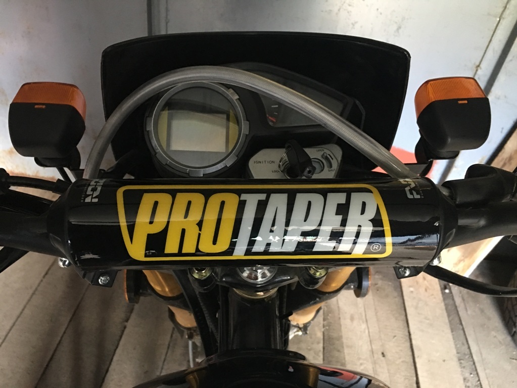

чапай Опубликовано 20 апреля, 2017 Жалоба Поделиться Опубликовано 20 апреля, 2017 Поставил новый руль на 28 мм. 1-SAM_6383-2.jpg 2-SAM_6392.jpg 3-SAM_6395.jpg 3 Цитата Ссылка на комментарий Поделиться на другие сайты Поделиться
salvador Опубликовано 15 мая, 2017 Жалоба Поделиться Опубликовано 15 мая, 2017 В 12.04.2016 в 17:41, pilot1960 сказал: Вот тоже добавил несколько девайсов на мот Вольтметр , измеритель температуры двигателя розетку USB + прикуривательная розетка . Этот прикуриватель ты куда подцепил, к аккумулятору напрямую можно? тоже такой купил с USB Цитата Ссылка на комментарий Поделиться на другие сайты Поделиться
ecconaut Опубликовано 15 мая, 2017 Жалоба Поделиться Опубликовано 15 мая, 2017 (изменено) 13 минут назад, salvador сказал: Этот прикуриватель ты куда подцепил, к аккумулятору напрямую можно? тоже такой купил с USB Такое хозяйство правильно запитывать от аккума через предохранитель с макс током в зависимости от сечения провода и от того сколько держит розетка, и через реле, которое управляется сигналом с замка зажигания. Провод для питания нужно взять такой, который будет держать максимальный ток, причём с запасом. Можно конечно и без реле запитать, но тогда через выключатель. И не забывать выключать когда не требуется. А то если коротнёт эта китайская розетка... Изменено 15 мая, 2017 пользователем ecconaut Цитата Ссылка на комментарий Поделиться на другие сайты Поделиться
чапай Опубликовано 15 мая, 2017 Жалоба Поделиться Опубликовано 15 мая, 2017 У меня тоже такая стоит. Я напрямую к акб сделал, чтобы мотоцикл без разбора подзаряжать. На зарядное вместо крокодилов поставил штеккер под прикуриватель... 1-SAM_6383-2.jpg Цитата Ссылка на комментарий Поделиться на другие сайты Поделиться
evil_laugh Опубликовано 15 мая, 2017 Жалоба Поделиться Опубликовано 15 мая, 2017 Только что, ecconaut сказал: Такое хозяйство правильно запитывать от аккума через предохранитель с макс током в зависимости от сечения провода и от того сколько держит розетка, и через реле, которое управляется сигналом с замка зажигания. Провод для питания нужно взять такой, который будет держать максимальный ток, причём с запасом. Можно конечно и без реле запитать, но тогда через выключатель. И не забывать выключать когда не требуется. А то если коротнёт эта китайская розетка... Не надо реле. Потому что обязательно возникнет ситуация, когда на стоянке нужно что-то зарядить. И что тогда, держать включенным зажигание? Или может мотор заводить? У себя давно вывожу простейшую розетку прикуривателя (салонное гнездо от газели за 100 р в ближайшем магазине) в кофр, просто двумя проводами от аккума. Проехал уже не один десяток тысяч км, очень удобно, кинул в кофр телефон и едешь, никакой дождь не страшен. А все эти наружные зарядки умирают после пары хороших дождей. Цитата Ссылка на комментарий Поделиться на другие сайты Поделиться
чапай Опубликовано 15 мая, 2017 Жалоба Поделиться Опубликовано 15 мая, 2017 Стоит второй год, пережила и купание и ливни. А если коротнет, то пред то на что ??? Цитата Ссылка на комментарий Поделиться на другие сайты Поделиться
ecconaut Опубликовано 15 мая, 2017 Жалоба Поделиться Опубликовано 15 мая, 2017 3 часа назад, чапай сказал: А если коротнет, то пред то на что ??? Она может коротнуть не полностью, а начать греться как паяльник вплоть до возгорания в месте где упало сопротивление по какой-либо причине. Предохранитель при этом может и не перегореть. Хотя смотря на сколько он конечно. Я озвучил правильный, с точки зрения безопасности, вариант. Делайте как хотите, не навязываю. 1 Цитата Ссылка на комментарий Поделиться на другие сайты Поделиться
salvador Опубликовано 15 мая, 2017 Жалоба Поделиться Опубликовано 15 мая, 2017 Так и сделаю, подсоединю к акуму, она уже идет с проводами, выключателем и предохранителем, надеюсь не коротнет и они подружатся, земляки все таки 3 Цитата Ссылка на комментарий Поделиться на другие сайты Поделиться
pilot1960 Опубликовано 16 мая, 2017 Жалоба Поделиться Опубликовано 16 мая, 2017 (изменено) Вот поставил подключил нов спидометр KOSO RX2 Изменено 16 мая, 2017 пользователем pilot1960 4 Цитата Ссылка на комментарий Поделиться на другие сайты Поделиться

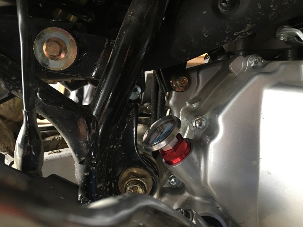

salvador Опубликовано 10 июня, 2017 Жалоба Поделиться Опубликовано 10 июня, 2017 Получил щуп с датчиком, поставил, температуру показывает, но что показывает, непонятно Двигатель холодный, завел, прогрел хорошо, погонял на скорости на подножке, 15-20 минут, полчаса от силы он работал, температура уже 100 Цитата Ссылка на комментарий Поделиться на другие сайты Поделиться

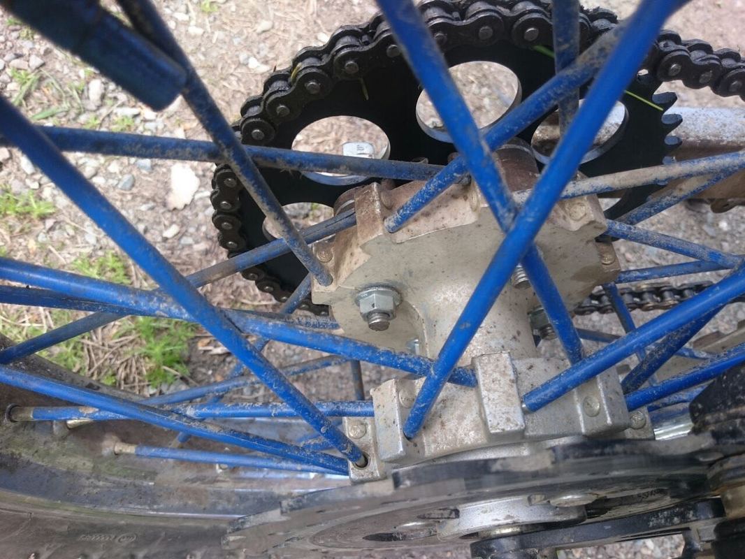

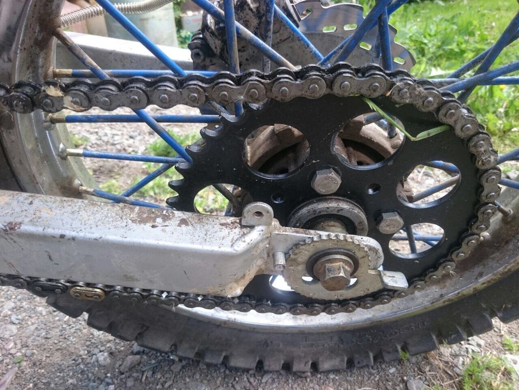

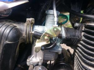

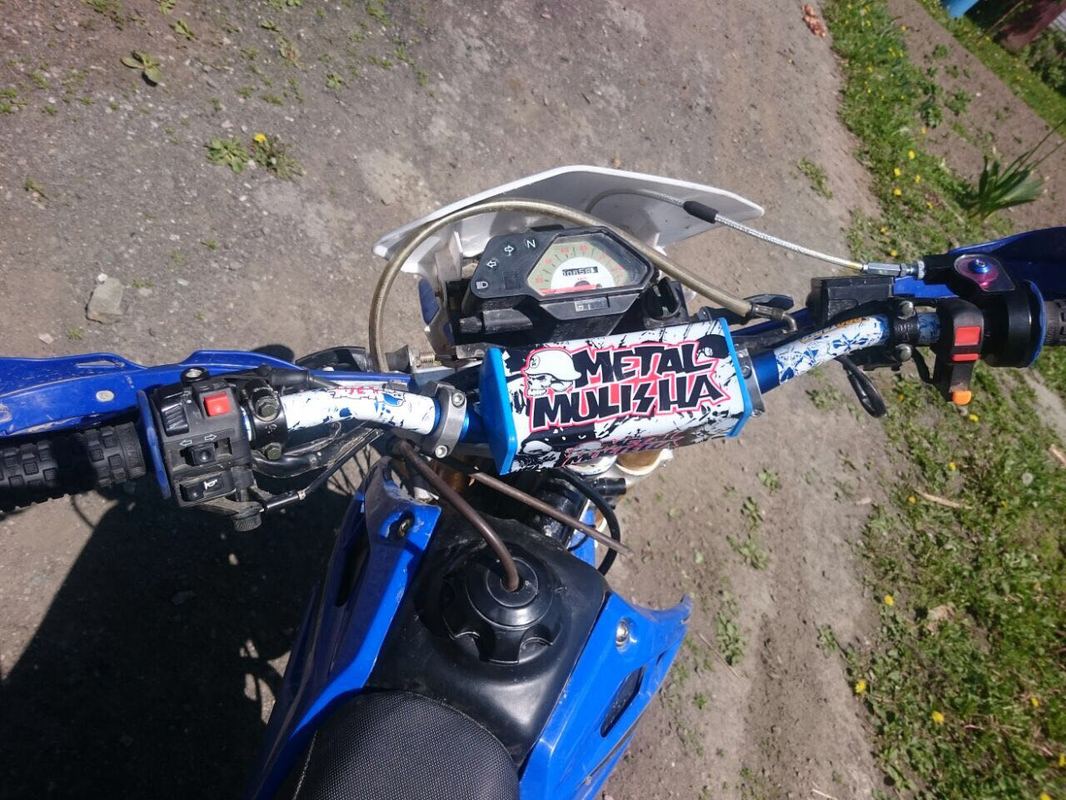

САХАЛИН003 Опубликовано 18 июня, 2017 Жалоба Поделиться Опубликовано 18 июня, 2017 (изменено) Всем привет вот тюнинга свой : 1)Поставил руль про тайм алюминиевый через переходники для 28го(он посередине на 28) 2) карбюратор рз30 с ускорителем 3) звезда 44 зуба jtr273 , болты насквозь сделал крепление звезды. И мот подругому поехал. Со звездой такой легко на первой на задние встает, карб дал мощи на низах, прям чувствуется и 105 км еду спокойно выходит на пик больше не разгоняется , не то что вакуумной говно. Щас покатаюсь по расходу посмотрю. Изменено 20 июня, 2017 пользователем САХАЛИН003 Фото вставил 2 Цитата Ссылка на комментарий Поделиться на другие сайты Поделиться
