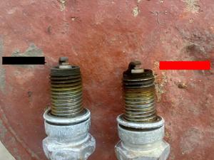

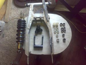

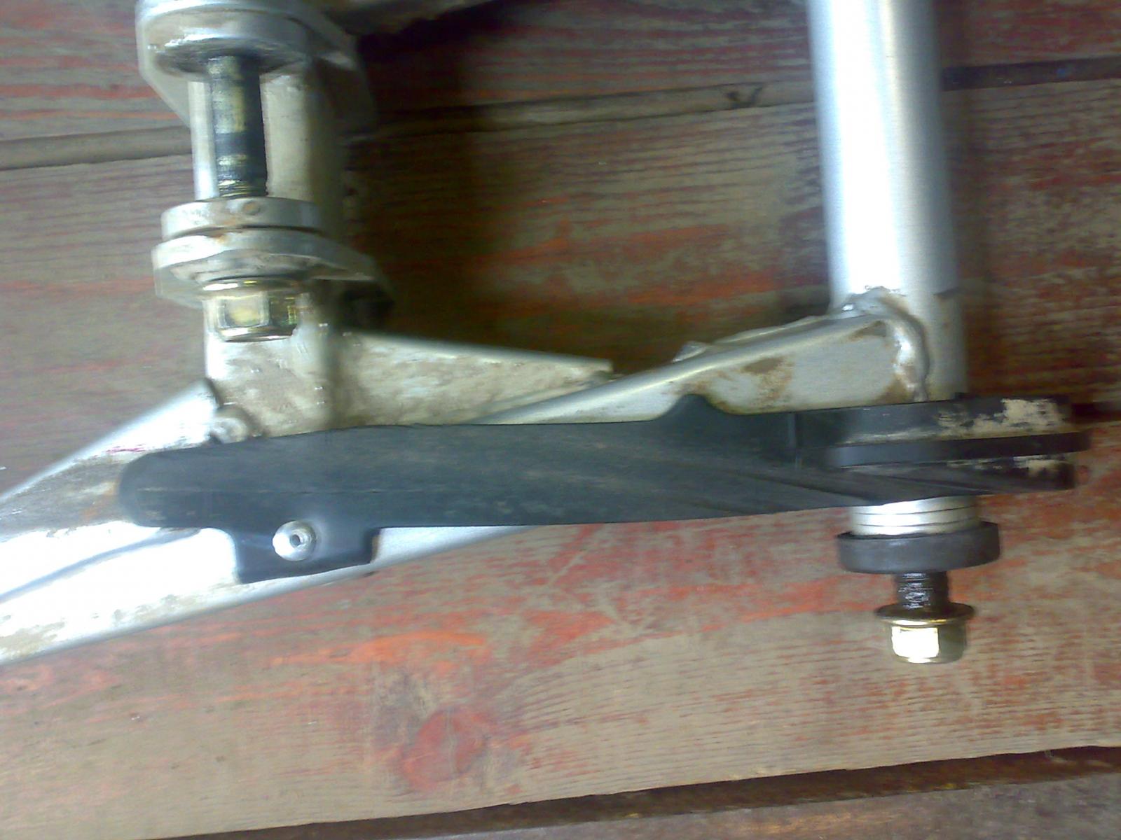

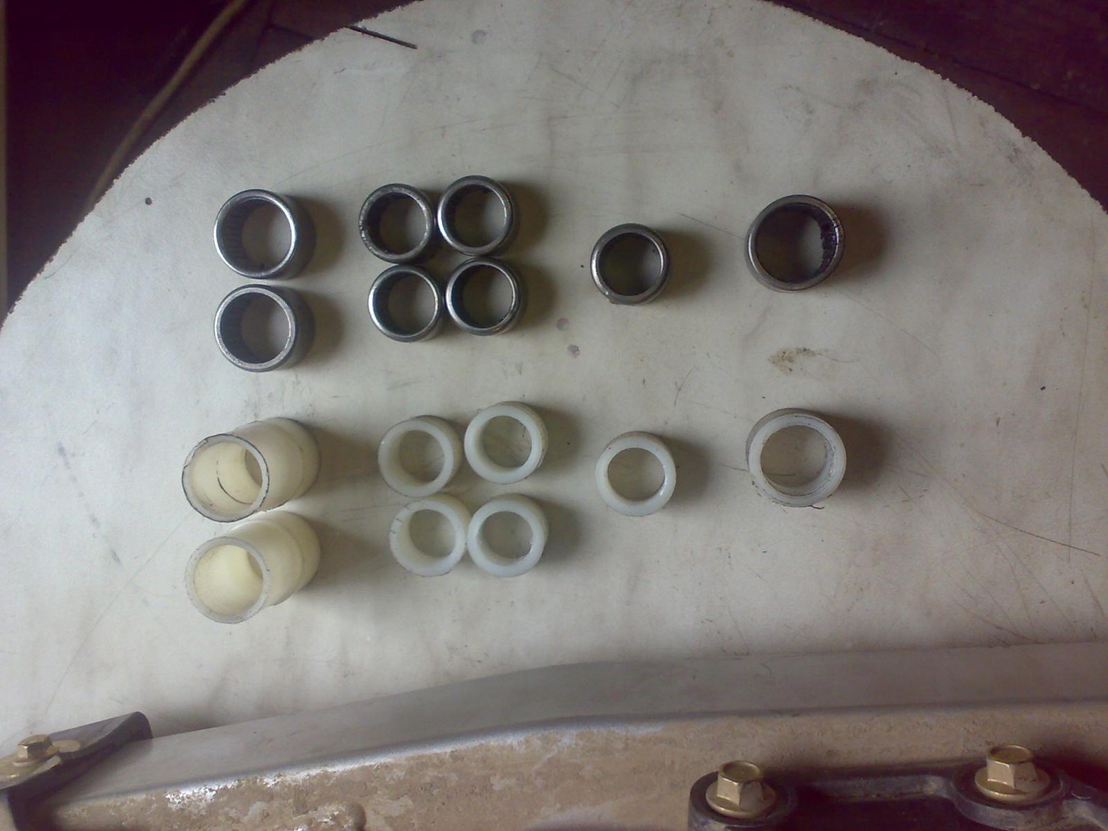

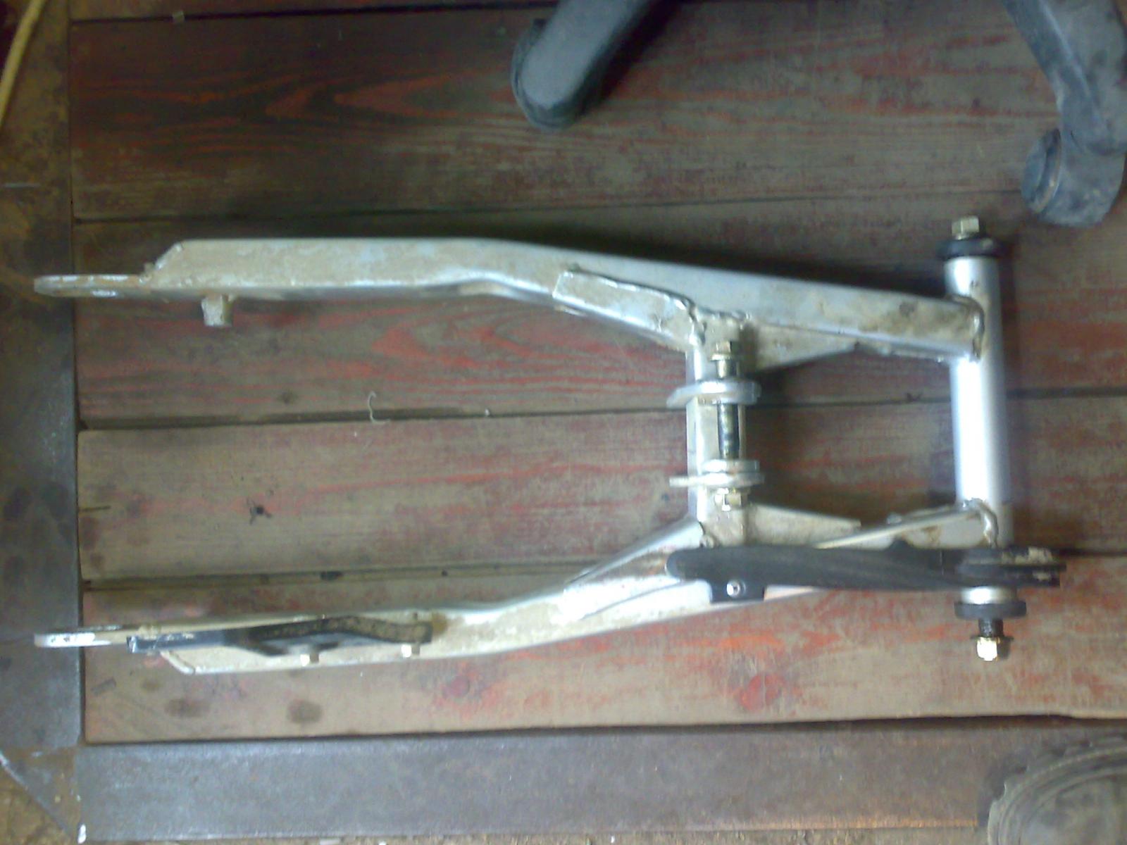

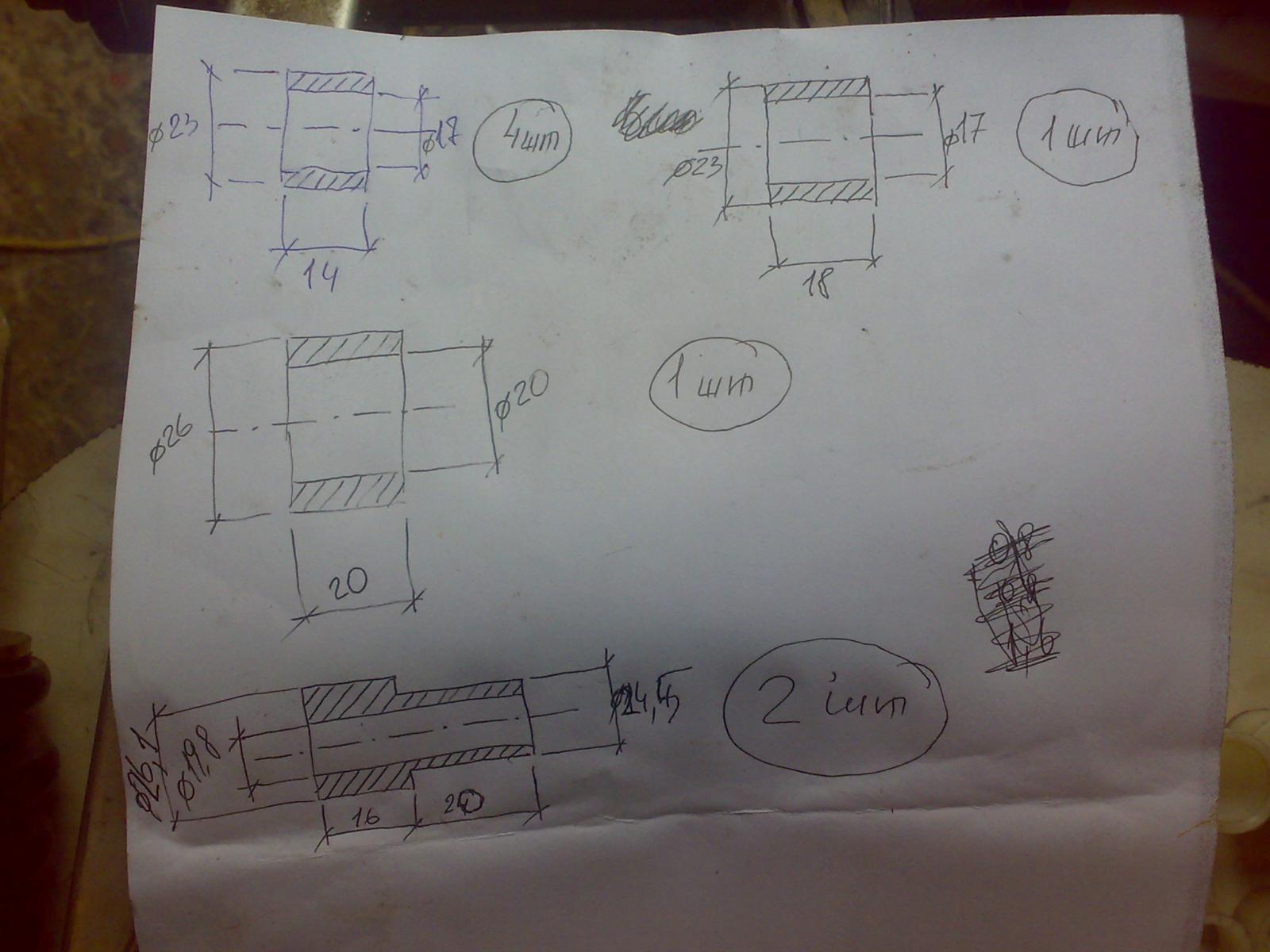

Roman07 Опубликовано 27 октября, 2014 Автор Жалоба Поделиться Опубликовано 27 октября, 2014 Всем привет! Вообщем перебрал заднюю ходовку на втулки из капралона и поднял иголку на одну проточку(добавил топлива). Парни я не узнал мотоцикл!!! Наконец задняя подвеска меня начала радовать, отрабатывает без люфтов, проскоков, и всяких сторонних звуков. Из за поднятия иглы мот перестал булькать в глушак! и стал валить на второй передаче с буксом по грунтовке - теперь это нормальное явление! Короче все что я наездил за конец сезона это с 0 до 1700 км - ФИГНЯ! теперь я получил совершенно другой мотоцикл - который мне начинает нравиться! как жаль что мото сезон заканчивается... И небольшой фото отчетик Свечи - левая(черная) это нагар от стандартно настроеного карбюратора- немного бледно-белая = смесь бедная. Справа(красная) - свеча имеет рыжеватый нагар - поднятие иглы на один пропил. Другая жизнь мотора! =) Ну а это фото задней подвески, и мною выточенных втулок... втулки что держат маятник - увеличил длину, на всю ширину пальца... А вот эскиз с размерами втулок под стандартные пальцы (делал на коленках, перечерчивать лень :D ) Ну и наконец, перенес резинку по которой цепь трется! теперь ровно по ней елозит. Ничего умнее не придумал, как засверлить 2 отверстия и приклепать резинку+двухсторонний скотч - теперь все как надо! теперь цепь не елозит по маятнику :) Всем удачи на дорогах! :D 6 Цитата Ссылка на комментарий Поделиться на другие сайты Поделиться

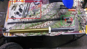

Sanek003 Опубликовано 17 ноября, 2014 Жалоба Поделиться Опубликовано 17 ноября, 2014 Закончил на днях с вилкой. Укоротил перья на 6 см надставил штоки, вместо куска трубки которая стоит под пружиной подобрал пружину (на разборке). После всех манипуляций ход вилки увеличился до 25 см. НО ресурс ее уменьшился, хоть и не значительно! В пробках просверлил отверстие и нарезал резьбу под фурнитуру трубок ПВХ для сброса и подкачки воздуха. После залил масло, опять же W5 для начала по 200 гр прокачал все собрал, замерил прогиб, отрегулировал. Под весом мотоцикла 2-3 см со мной ( 65 кг ) 6-8 см Способ поджатия пружин. Результатом очень доволен! :) 3 Цитата Ссылка на комментарий Поделиться на другие сайты Поделиться

Roman07 Опубликовано 17 ноября, 2014 Автор Жалоба Поделиться Опубликовано 17 ноября, 2014 Результатом очень доволен! :) Хороший отчет! Возникли вопросы, обозначил на фото. Слева вверху - это от чего задний амортизатор? :huh: смутила длинна резьбы для гайки преднатяга и наличие отверстия под подкачку... И как я понял меняется втулка на клапанную пружину от авто(выделил справа)? и для чего само перо укорачивали? :blink: тоже интересно из-за чего ресурс упасть должен? :huh: Цитата Ссылка на комментарий Поделиться на другие сайты Поделиться
Sanek003 Опубликовано 18 ноября, 2014 Жалоба Поделиться Опубликовано 18 ноября, 2014 Амортизатор родной! Просто в процессе доработки, резьбу продлил токарь, гайку вварил я :) Про него чуть позже как доделаю. Про втулку да. Но это может и не нужно было делать. Перо ( подвижная часть вилки, Блестящая труба ) укорачивал потому что при ходе 16 см оно упиралось верхним концом в пробку. Отрезал(на фото видно) кусок и оно стало задвигаться глубже, надставленный шток дает выйти чуть дальше. Ресурс может упасть потому что, опорные втулки сблизились то есть у вилки теперь меньше сопротивление на излом, больше нагрузка на втулки. На фото: стрелкой 1 обозначено исходное положение верхней опорной втулки. стрелкой 2 положение после моих действий т.е. на 9 см ниже/ближе к нижней опорной втулке (она установлена возле сальников вилки под белым хомутом. Цитата Ссылка на комментарий Поделиться на другие сайты Поделиться
Roman07 Опубликовано 18 ноября, 2014 Автор Жалоба Поделиться Опубликовано 18 ноября, 2014 Перо ( подвижная часть вилки, Блестящая труба ) укорачивал потому что при ходе 16 см оно упиралось верхним концом в пробку. Отрезал(на фото видно) кусок и оно стало задвигаться глубже, надставленный шток дает выйти чуть дальше. А с пружиной сжать получилось? Просто как мне кажеться пружина может не дать так сложиться лому - достигнет своего предала и упрется... тк вики у нее по фото очень частые.... Цитата Ссылка на комментарий Поделиться на другие сайты Поделиться
