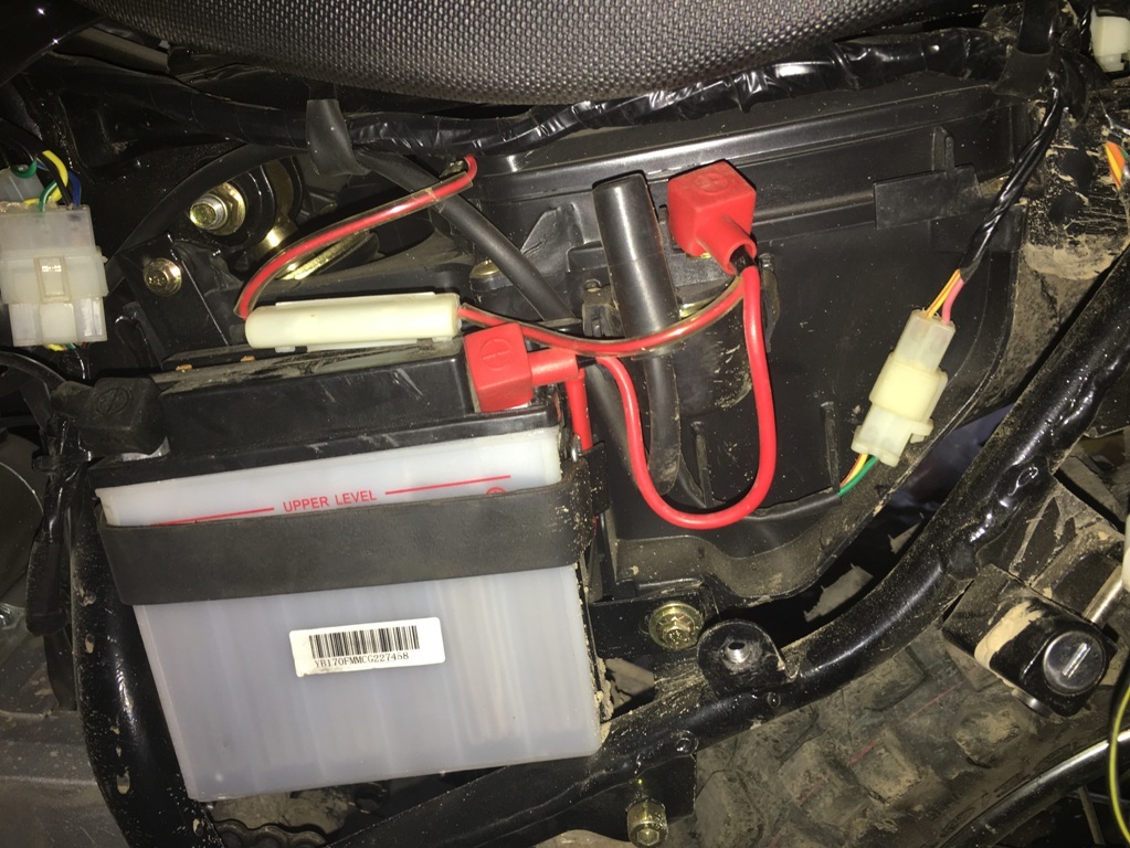

Alex_Bull Опубликовано 18 мая, 2017 Жалоба Поделиться Опубликовано 18 мая, 2017 53 минуты назад, salvador сказал: Где оно находится, под сидушкой? я проверю, но по воде не ездил это факт находится оно в отсеке где аккум, коммутатор и реле стартера, квадратное такое с 2 контактами, подумал я и кажется оно все таки может зависеть от перемычки, к нему тоже приходит бело-черный провод, если не ошибаюсь. Цитата Ссылка на комментарий Поделиться на другие сайты Поделиться

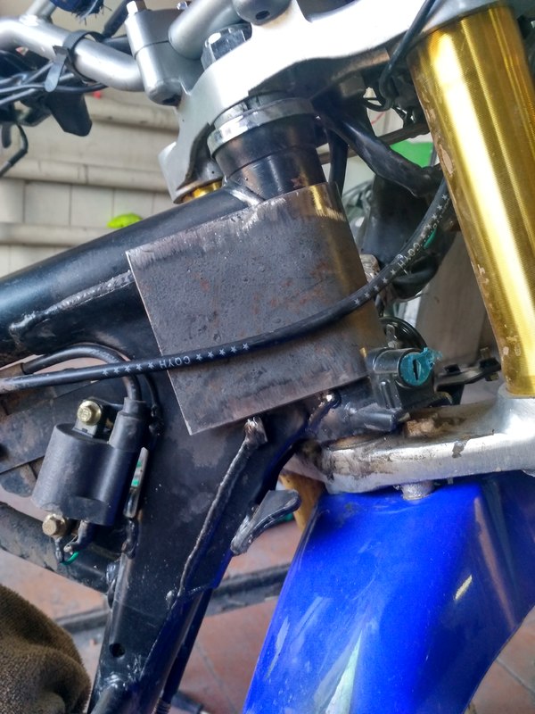

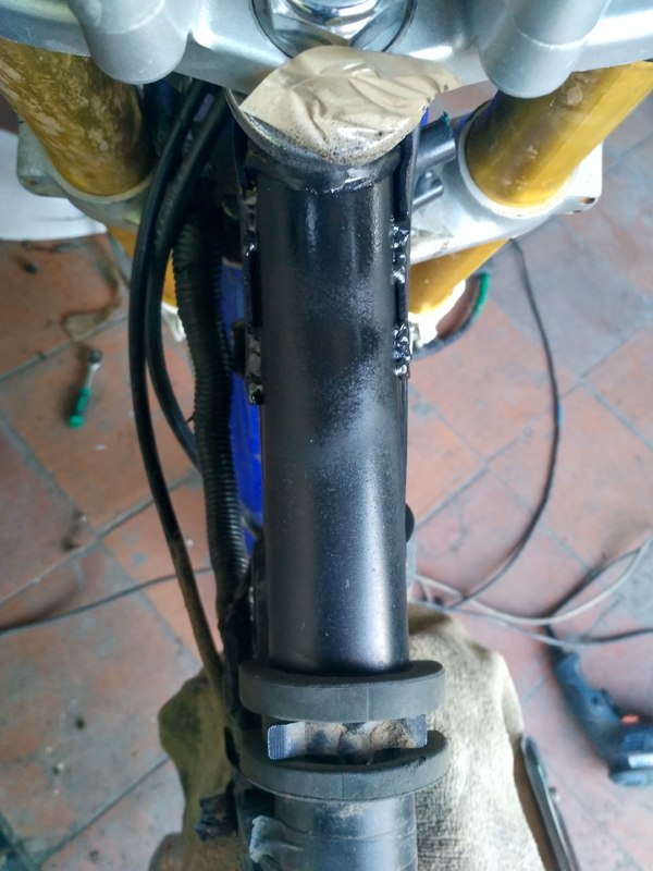

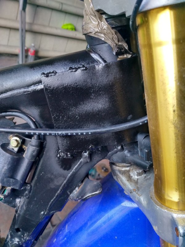

Антон222 Опубликовано 19 мая, 2017 Жалоба Поделиться Опубликовано 19 мая, 2017 (изменено) Сегодня видео смотрел, где у рейсера отвалилась рулевая от рамы. Глянул у себя-в одном месте краска лопнула,и шелушится в стыке рамы и самого сварного шва.Просто так лопнуть краска не могла. Не стал испытывать судьбу, и делаю это. Чапай, рекомендую-глянь у себя. Выгнул тройку скобой. Теперь должно быть крепко. Приварить не сплошняком а участками Изменено 19 мая, 2017 пользователем Антон222 1 Цитата Ссылка на комментарий Поделиться на другие сайты Поделиться

Антон222 Опубликовано 20 мая, 2017 Жалоба Поделиться Опубликовано 20 мая, 2017 Я надеюсь что в раме нечему больше отвалиться, чтоб кретично. Как представлю - дорога,80км/ч, машины встречные, и тут Бах... А по виду заводской шов не прогрел металл. Короче наблюдаю сезон за конем, будет капризничать-зимой на мясокомбинат, и копить зиму на япа. Старого, пробежного-пох. Это не дело... Цитата Ссылка на комментарий Поделиться на другие сайты Поделиться

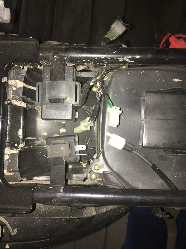

salvador Опубликовано 20 мая, 2017 Жалоба Поделиться Опубликовано 20 мая, 2017 В 18.05.2017 в 21:59, Alex_Bull сказал: находится оно в отсеке где аккум, коммутатор и реле стартера, квадратное такое с 2 контактами, подумал я и кажется оно все таки может зависеть от перемычки, к нему тоже приходит бело-черный провод, если не ошибаюсь. В общем все исправил, дело было ерунда, релюхи в отсеке аккума нет, она под сидухой, значит помимо поворотов и стоп двигателя не работал еще стоп сигнал, полез разбираться, первым делом поставил перемычку на разъем сигналки, заработал стоп двигатель и с ключа стал глушиться, далее снял сиденье и что увидел все разъемы повылетали, с реле и с лягушки стопа, начал думать почему так, вариант у меня такой, этот разъем сиги который был зачем то выведен косым китайцем под заднее крыло при езде закусило задним колесом, соответственно он треснул фишка отвалилась, и при закусывании этот разъем потянуло вместе с пучком проводки , от этого все фишки под сиденьем и вылетели, фиксаторы там еле держут, закрепил всю проводку дополнительно стяжками, разъем сиги убрал под сиденье, все подключил и снова все заработало. Цитата Ссылка на комментарий Поделиться на другие сайты Поделиться

intellect Опубликовано 20 мая, 2017 Жалоба Поделиться Опубликовано 20 мая, 2017 21 час назад, Антон222 сказал: Сегодня видео смотрел, где у рейсера отвалилась рулевая от рамы. Глянул у себя-в одном месте краска лопнула,и шелушится в стыке рамы и самого сварного шва.Просто так лопнуть краска не могла. Не стал испытывать судьбу, и делаю это. Чапай, рекомендую-глянь у себя. Выгнул тройку скобой. Теперь должно быть крепко. Приварить не сплошняком а участками прям как из консервных банок жестянка говно та компания делает такие рамы вот для сравнения рама кайо к6 Цитата Ссылка на комментарий Поделиться на другие сайты Поделиться
Антон222 Опубликовано 20 мая, 2017 Жалоба Поделиться Опубликовано 20 мая, 2017 (изменено) 49 минут назад, intellect сказал: прям как из консервных банок жестянка говно та компания делает такие рамы вот для сравнения рама кайо к6 Ну и что? Вижу ту же самую китайскую трубу приваренную к китайской раме. А конструктивные особенности дело второе. Даже швы также насраны. А тебе рекомендую, если у тебя к6 , провести ту же операцию что и я. Я свою безопасность не доверил данному узлу. Не ребят, надо япа. За зиму сотку набью, этого за 70 отдам, а там за 170 уже побогаче выбор. Или искать раму с япа и вешать на нее мотор. К нему притензий нет, хватает Изменено 20 мая, 2017 пользователем Антон222 Цитата Ссылка на комментарий Поделиться на другие сайты Поделиться
intellect Опубликовано 20 мая, 2017 Жалоба Поделиться Опубликовано 20 мая, 2017 2 часа назад, Антон222 сказал: Ну и что? Вижу ту же самую китайскую трубу приваренную к китайской раме. А конструктивные особенности дело второе. Даже швы также насраны. А тебе рекомендую, если у тебя к6 , провести ту же операцию что и я. Я свою безопасность не доверил данному узлу. Не ребят, надо япа. За зиму сотку набью, этого за 70 отдам, а там за 170 уже побогаче выбор. Или искать раму с япа и вешать на нее мотор. К нему притензий нет, хватает Рама точная копия КТМ пусть даже немножко послабее хроммолибдена , а то ,что ты видишь, но не ездил, точнее не прыгал на трамплине на К6 это видно Цитата Ссылка на комментарий Поделиться на другие сайты Поделиться
