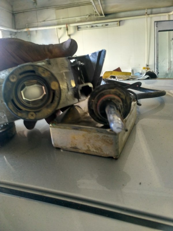

Это обычный в смысле не БИ ксенон :)

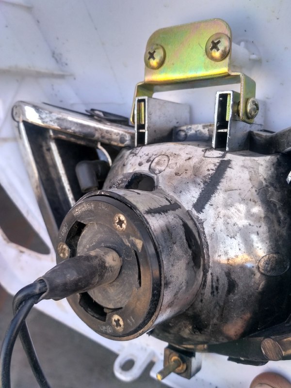

Первое что делаем - обрезаем и растачиваем штатный цоколь под лампу в маем случае диаметр посадочный у лампы 22 мм (маркировка ламп толи 6009 толи 9006 - выбрал чтоб в цокаль не проваливалась)
затем вставил цоколь в него лампу и закрепил 2 маленькими самарезиками
ну а это полный комплект, два блока расположены на прикрученной платине - там какраз фара крепиться 2 саморезами, все припаял к штатному разъему + еще розетку вывел (она справа вверху) - фетиш=) все расположилось в сравнительно небольшом фара-щитке
Сейчас был тест - надо сделать шторку на лампе - а то сильно лупит дальним все в ужасе  :D
сделал так же ксенон за 1000 р купил от автомобиля 4800к сверху фару обклеил пленкой желтой дабы не слепить особо

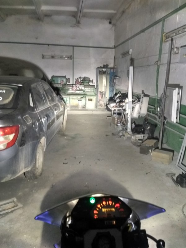

Да вроде туда сюда делал, только при критических углах перестает светить как надо. Ладно, часов через 8 займусь
22 минуты назад, чапай сказал:
Надо наверно только еще и фокус лампы ловить, а то свету от такой переделки будет 0. Я себе со второго захода подобрал светодиоднгую на али. Светит нормально.0_1d67c5_50f2d478_orig.jpg
фокус не ловил специально, ровнее поставил и все ровно норм видно
Надо лампу на включенном погонят вперед назад, до появления четкой границы на ближнем сете. И зафиксировать ее в таком положении.

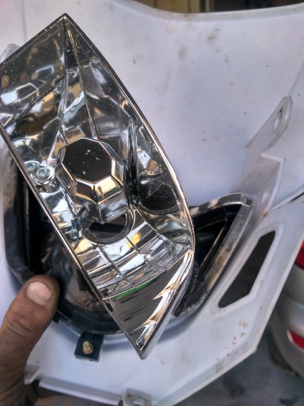

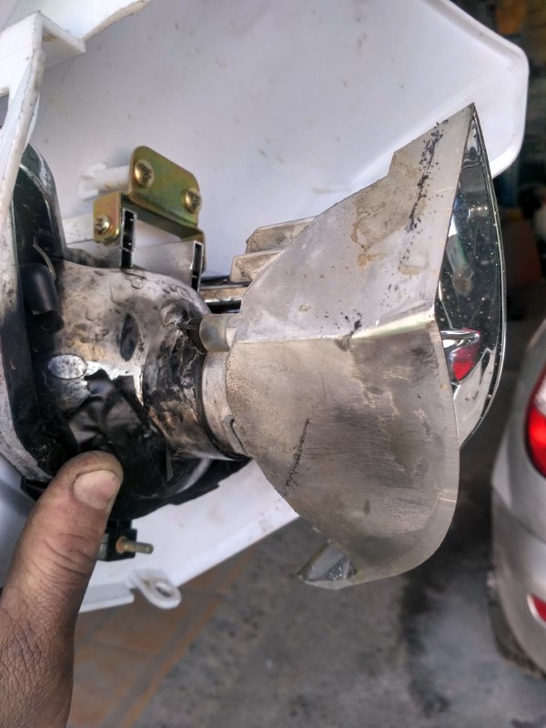

Нашел, встает плотно. Кто скажет, оставлять отражатель на автофаре который?
Встала как родная. Разобрал плафон, а он просто на клипсах крепится. Буду мыть, и садить на герметик. Потом полирну снаружи.
Чапай, не смог добиться полосы от света. Бьет все равно пучком. Как ни крути. Но светит ауенно

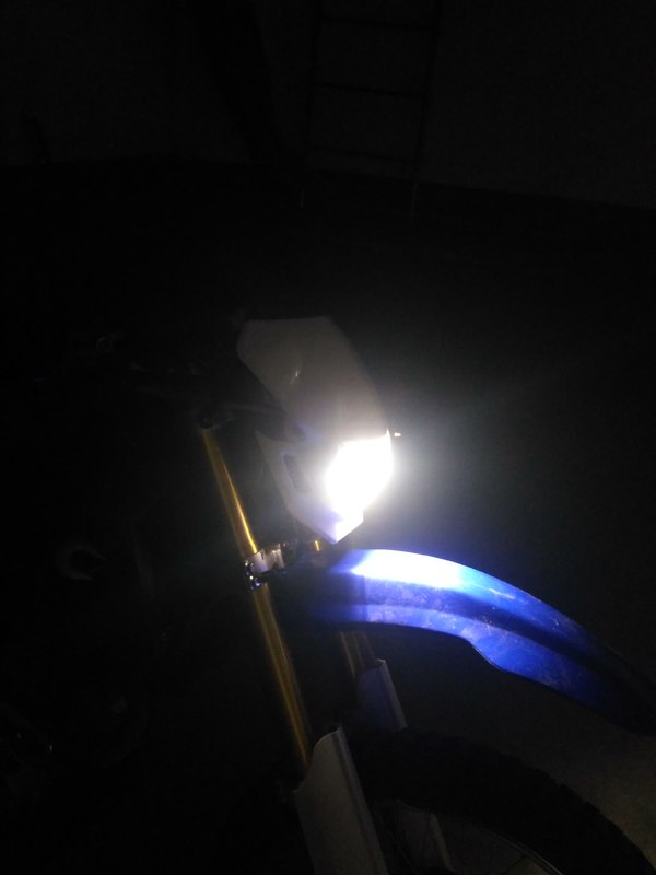

Готово. Доволен. Думаю в лесу чуть потемнее будет, стены отражают все равно. Ночью протестирую
