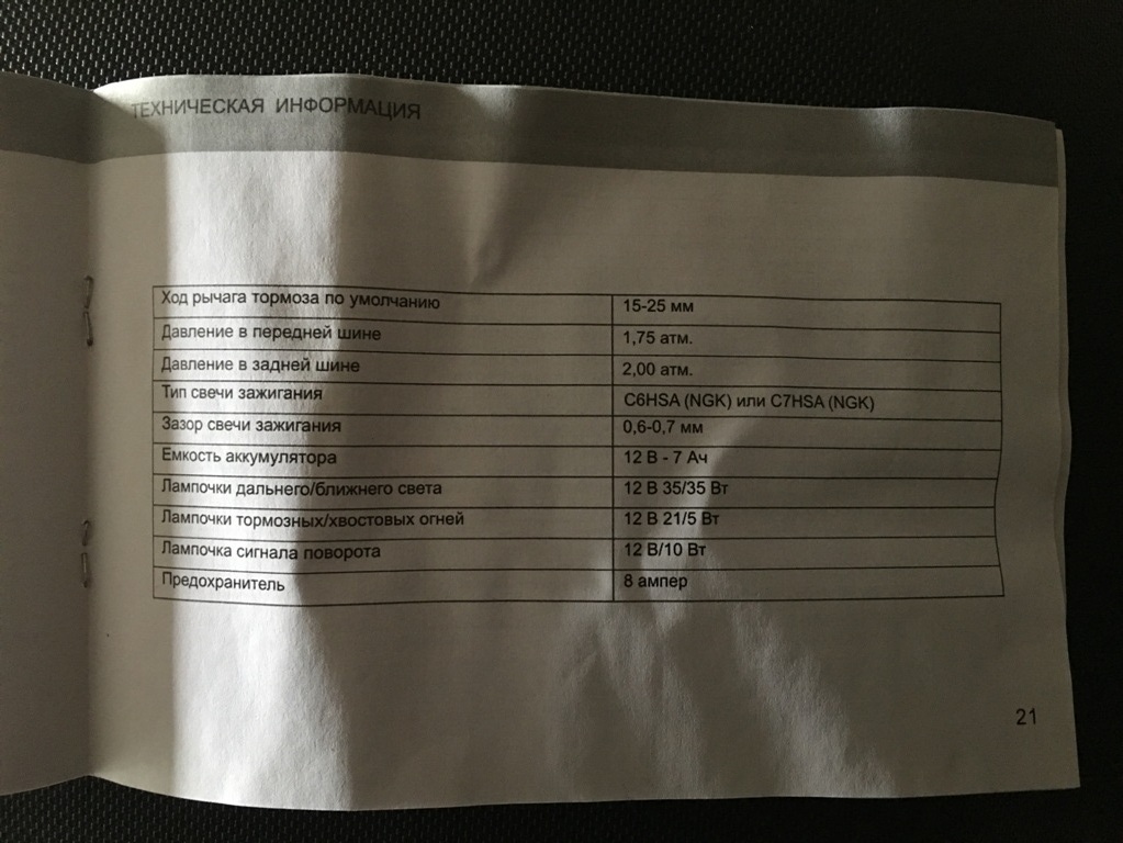

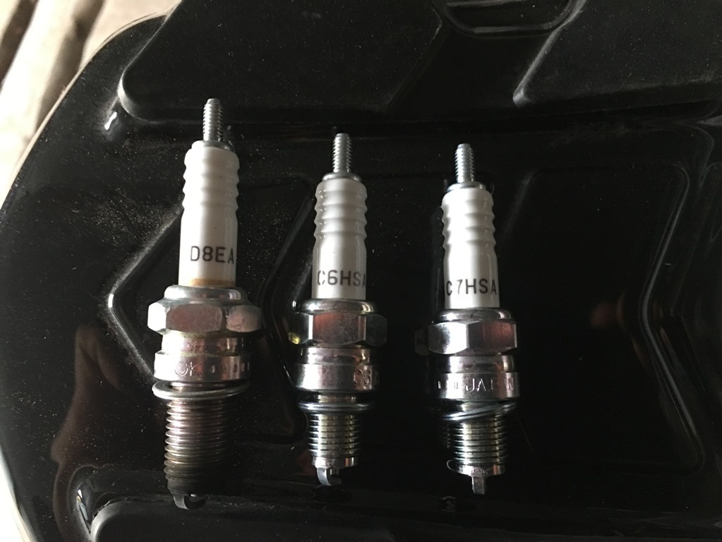

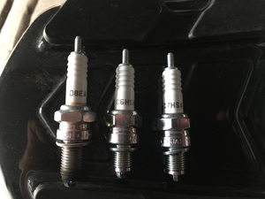

salvador Опубликовано 15 июня, 2017 Жалоба Поделиться Опубликовано 15 июня, 2017 Купил свечи на заказ, взял аж 3, ну думаю поставлю Японскую под нормальный свечник, предварительно конечно же почитав инструкцию о том какой тип свечей применяется, собственно они же и были куплены C6HSA и C7HSA NGK, но когда вскрыв упаковку был до предела возмущен, как так, они вообще не такие Что за фигня, у них и резьба короче, и в диаметре меньше, и вообще они какие то мелкие по сравнению с родной свечей 1 Цитата Ссылка на комментарий Поделиться на другие сайты Поделиться
валерген Опубликовано 15 июня, 2017 Жалоба Поделиться Опубликовано 15 июня, 2017 (изменено) Надо не 6 и 7 а D8EA купил на Али с тремя электродами 7 идут на ирбис вираго мопед Изменено 15 июня, 2017 пользователем валерген Дополнение Цитата Ссылка на комментарий Поделиться на другие сайты Поделиться
salvador Опубликовано 15 июня, 2017 Жалоба Поделиться Опубликовано 15 июня, 2017 (изменено) 8 минут назад, валерген сказал: Надо не 6 и 7 а D8EA купил на Али с тремя электродами 7 идут на ирбис вираго мопед Но блин, я ведь с книжки вычитал которая к мотоциклу прилагается, кто ж думал что такой развод получится p.s.Гребанные китайцы Изменено 15 июня, 2017 пользователем salvador 1 Цитата Ссылка на комментарий Поделиться на другие сайты Поделиться

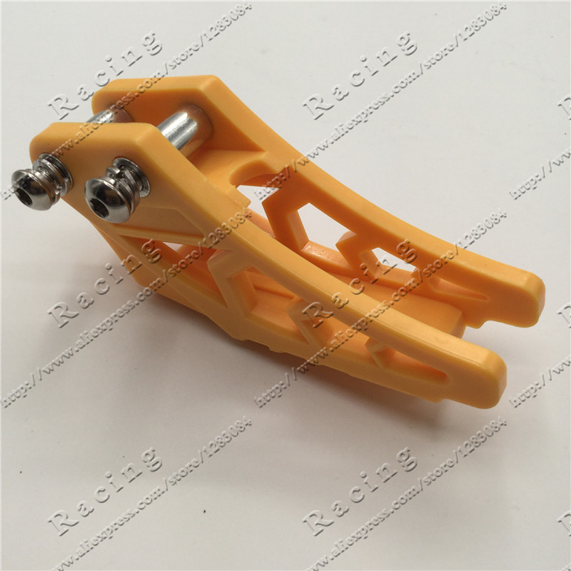

pilot1960 Опубликовано 12 июля, 2017 Жалоба Поделиться Опубликовано 12 июля, 2017 (изменено) Здорово народ все гоняют похоже , как моцики себя чувствуют ? прикупил вот обновки мотику колёсико цепь звёзды колодки на зад лапку складную да перчатки для себя а то в ту покатуху где-то свои оставил при ремонте в лесу . Цепура съехала на бок звезды и не слетела пока понял в чем дело звезду покоцало , и цепь тоже немного перекосило вот теперь замена . бесплатный хостинг картинокбесплатный хостинг картинок Изменено 12 июля, 2017 пользователем pilot1960 Цитата Ссылка на комментарий Поделиться на другие сайты Поделиться
salvador Опубликовано 12 июля, 2017 Жалоба Поделиться Опубликовано 12 июля, 2017 13 часов назад, pilot1960 сказал: Здорово народ все гоняют похоже , как моцики себя чувствуют ? прикупил вот обновки мотику колёсико цепь звёзды колодки на зад лапку складную да перчатки для себя а то в ту покатуху где-то свои оставил при ремонте в лесу . Цепура съехала на бок звезды и не слетела пока понял в чем дело звезду покоцало , и цепь тоже немного перекосило вот теперь замена . бесплатный хостинг картинокбесплатный хостинг картинок Лапку наверное придется немного подгибать, у меня такая же, и еще чуть побольше есть, но эта мне больше нравится, удобная, согнул ее чуть чуть чтоб не задевала и отлично. С уловителем тоже придется что то дорабатывать, слишком далеко у нас крепление расположено, купил себе похожий. Цитата Ссылка на комментарий Поделиться на другие сайты Поделиться
Rouder Опубликовано 12 июля, 2017 Жалоба Поделиться Опубликовано 12 июля, 2017 Есть лапки с бОльшим изгибом,у нас продают по рублю,жаба давит. Цитата Ссылка на комментарий Поделиться на другие сайты Поделиться

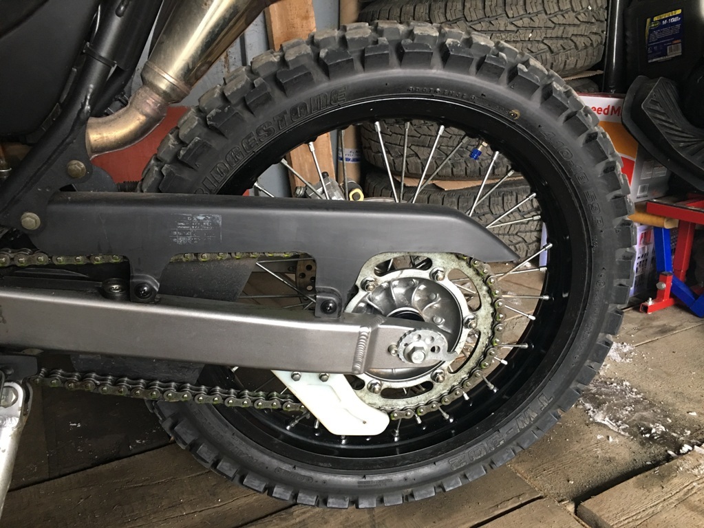

pilot1960 Опубликовано 24 июля, 2017 Жалоба Поделиться Опубликовано 24 июля, 2017 лучший фотохостинг Вот успокоитель цепи приладил 2 Цитата Ссылка на комментарий Поделиться на другие сайты Поделиться
Rouder Опубликовано 25 июля, 2017 Жалоба Поделиться Опубликовано 25 июля, 2017 1 час назад, pilot1960 сказал: лучший фотохостинг Вот успокоитель цепи приладил Нормуль вышло!!! Цитата Ссылка на комментарий Поделиться на другие сайты Поделиться
чапай Опубликовано 25 июля, 2017 Жалоба Поделиться Опубликовано 25 июля, 2017 21 час назад, pilot1960 сказал: лучший фотохостинг Вот успокоитель цепи приладил А зачем вперед его отодвинул. Он должен почти полностью на звезду находить. Я вот так себе поставил IMGP0111.jpg IMGP0114.jpg Цитата Ссылка на комментарий Поделиться на другие сайты Поделиться
pilot1960 Опубликовано 26 июля, 2017 Жалоба Поделиться Опубликовано 26 июля, 2017 Да вот поставил сейчас возле гаража езжу настраиваю чтоб нормально стоял и за звезду не цеплялся у нас то маятник другой не так как 003 да и сам уловитель тоже не айс китай . Цитата Ссылка на комментарий Поделиться на другие сайты Поделиться
