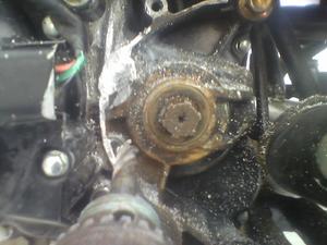

ЖEkonik Опубликовано 11 февраля, 2015 Автор Жалоба Поделиться Опубликовано 11 февраля, 2015 Ну вобщим так: Купил я новые звёздочки и не оригинал цепь с сальниками. Звёздочка ведущая на 14. Стал ставить всё на мотик и...........не влезло нифига это всё хозяйство. Крышку доработал,это само собою,но отливка крышки картера не даёт разместиться цепи на звёздочке. Взял ,значит, дрель с фрезой и сфрезеровал эту отливку: Посте этого всё встало как надо: Цитата Ссылка на комментарий Поделиться на другие сайты Поделиться

Leksey92 Опубликовано 11 февраля, 2015 Жалоба Поделиться Опубликовано 11 февраля, 2015 Ну вобщим так: Купил я новые звёздочки и не оригинал цепь с сальниками. Звёздочка ведущая на 14. Стал ставить всё на мотик и...........не влезло нифига это всё хозяйство. Крышку доработал,это само собою,но отливка крышки картера не даёт разместиться цепи на звёздочке. Взял ,значит, дрель с фрезой и сфрезеровал эту отливку:IMG_20150211_143229.jpg Посте этого всё встало как надо:IMG_20150211_143157.jpg эх ты на него обиделся)))) аж больно смотреть, фрезой в движок)) я думаю результат того стоил))), как проверишь отпишись)) Цитата Ссылка на комментарий Поделиться на другие сайты Поделиться

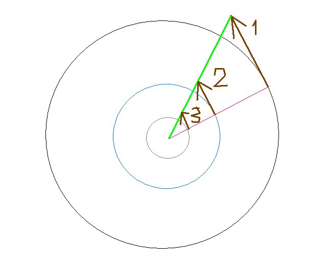

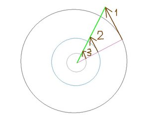

ЖEkonik Опубликовано 12 февраля, 2015 Автор Жалоба Поделиться Опубликовано 12 февраля, 2015 блин... Женя что то я не понял... :wacko: Все зависит от передаточного отношения, по формуле это z2/z1, где z1 и z2 - числа зубьев ведущей и ведомой звездочек, тоесть необходимое передаточное отношение тебе можно получить не трогая одну из звездочек. Вот попробуй посчитать передаточное отношение которое у тебя вышло с новыми звездами, затем подставь его в формулу, подставь стандартную звезду 13 зубьев и найдешь количество зубьев z2 ведомой :rolleyes: простая математика :) Аэээ-у,ну как сказать по другому.... Дело ведь ещё и в физическом процессе передачи мощности Вот например картинка: Где круг 2 и 3,это разные по диаметру звёзды. Если приложить в точку №2 силу, то круг №1 провернуть будет легче потому как зависимость приложения силы имеет линейную зависимость от изменения радиуса. Плюс к этому --Так-как силы приложения будут меньше,то воздействие на цепь будет тоже меньше,а это уже снижение потерь на трение. Просчитать точно на сколько нет возможности из-за отсутствия данных. Так-же- Исходя из длинны звена =15.88, вычисляя по формуле (R=L:3.14:2) ,имеем окружность звёзд радиусом: 38 - 96мм ; 41 - 103мм ; 13 - 32мм ; 14 - 35мм. Из этого следует изменение радиусов - 7мм задняя и/или 3мм передняя. Для сохранения тяги двигателя выгоднее работать на достижение наименьших величин. Разница передаточных соотношений - 3.151-2.98=0.225 ,в большей мере это добавка к передаточным соотношениям в КПП. И того имеем - при вариантах звёзд (14+41) и (13-38), одинаковую добавку в передаточных соотношениях , но разную потерю тяги. 1 Цитата Ссылка на комментарий Поделиться на другие сайты Поделиться
Roman07 Опубликовано 12 февраля, 2015 Жалоба Поделиться Опубликовано 12 февраля, 2015 Аэээ-у,ну как сказать по другому.... Дело ведь ещё и в физическом процессе передачи мощности Вот например картинка: ef1caaa269ce.jpg Где круг 2 и 3,это разные по диаметру звёзды. Если приложить в точку №2 силу, то круг №1 провернуть будет легче потому как зависимость приложения силы имеет линейную зависимость от изменения радиуса. Плюс к этому --Так-как силы приложения будут меньше,то воздействие на цепь будет тоже меньше,а это уже снижение потерь на трение. Просчитать точно на сколько нет возможности из-за отсутствия данных. Так-же- Исходя из длинны звена =15.88, вычисляя по формуле (R=L:3.14:2) ,имеем окружность звёзд радиусом: 38 - 96мм ; 41 - 103мм ; 13 - 32мм ; 14 - 35мм. Из этого следует изменение радиусов - 7мм задняя и/или 3мм передняя. Для сохранения тяги двигателя выгоднее работать на достижение наименьших величин. Разница передаточных соотношений - 3.151-2.98=0.225 ,в большей мере это добавка к передаточным соотношениям в КПП. И того имеем - при вариантах звёзд (14+41) и (13-38), одинаковую добавку в передаточных соотношениях , но разную потерю тяги. хммм... со схемой согласен полностью, только есть одно НО она бы действовала если бы ты менял только одну шестерню. а когда ты поменяешь целиком пару? Передаточное отношение () — одна из важных характеристик механической передачи вращательного движения. В общем случае находится как отношение угловой скорости ведущего элемента () механической передачи к угловой скорости ведомого элемента () или отношение частоты вращения ведущего элемента () механической передачи к частоте вращения ведомого элемента (). у тебя на схеме отсутствует сама по себе механическая передача :) где второе колесо? и я не понимаю что значит "разница передаточных соотношений" ;) зачем ты их отнимал? мож ты хочешь сказать про КПД самого привода и его потери? ну там цепь длиннее, звеньев больше будет :rolleyes: так КПД у цепной передачи очень высокий от 0,9-0,98 тоесть потерь почти нет. Цитата Ссылка на комментарий Поделиться на другие сайты Поделиться
ЖEkonik Опубликовано 12 февраля, 2015 Автор Жалоба Поделиться Опубликовано 12 февраля, 2015 хммм... со схемой согласен полностью, только есть одно НО она бы действовала если бы ты менял только одну шестерню. а когда ты поменяешь целиком пару? Передаточное отношение () — одна из важных характеристик механической передачи вращательного движения. В общем случае находится как отношение угловой скорости ведущего элемента () механической передачи к угловой скорости ведомого элемента () или отношение частоты вращения ведущего элемента () механической передачи к частоте вращения ведомого элемента (). у тебя на схеме отсутствует сама по себе механическая передача :) где второе колесо? и я не понимаю что значит "разница передаточных соотношений" ;) зачем ты их отнимал? мож ты хочешь сказать про КПД самого привода и его потери? ну там цепь длиннее, звеньев больше будет :rolleyes: так КПД у цепной передачи очень высокий от 0,9-0,98 тоесть потерь почти нет. А зачем второе колесо брать в расчёт если речь идёт о замене какой-либо одной звезды? :mellow: Но если надо, можно просчитать и замену обеих. Хотя смысла нет одновременно увеличивать длинну обоих рычагов. Формула остаётся прежней: Передаточное отношение там отнято для установления разници. С этой цифрой в дальнейшем работают для того чтобы установить величину изменения передаточных чисел в КПП и установить приблизительную скорость движения если конвертировать эту цифру в процентуальное число. На счёт сопротивления цепи,довод конечно слабый в виду незначительности цифер. Гораздо больше эффекта сохранения тяги можно добиться путём замены покрышки с кроссовой на лёгкую универсалку. :rolleyes: Цитата Ссылка на комментарий Поделиться на другие сайты Поделиться
