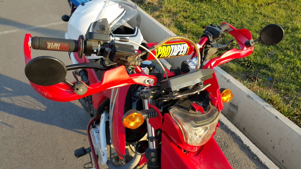

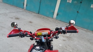

how_eee Опубликовано 8 декабря, 2015 Жалоба Поделиться Опубликовано 8 декабря, 2015 Вот защита ручек так же видна защита мотора и то что стало после падения. Таких падений мот пережил уже не мало. Всё ок. Https://youtu.be/d0WdtHQcZUw Https://youtu.be/5zmGLRoHvSA Https://youtu.be/r-wcEDbAVSg 1 Цитата Ссылка на комментарий Поделиться на другие сайты Поделиться

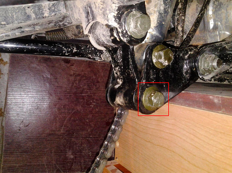

gagarinc Опубликовано 19 июля, 2017 Жалоба Поделиться Опубликовано 19 июля, 2017 Всем привет! разрешите вступить в ряды Лифановодов.)) Купил свой первый мот, почитал эту ветку, много всего полезного. Вчера попытался разобрать прогрессию, дабы смазать как писали, но силёнок не хватило выкрутить один из болтов. Смазал что раскрутилось, но потом проверил, скрип не прошёл, и по ощущениям скрипит маятник, какая-то резинка судя по звуку. Ещё одна напрягающая вещь, это скрип тормозной колодки задней, как будто после нажатия не возвращается в исходное место, если вручную отверткой отодвинуть, скрип пропадает. После вчерашней разборки-сборки, прокатился, показалось что задний тормоз стал работать намного хуже. Хотя пробовал разогнаться и оттормаживаться на грунтовой дороге с толстым слоем пыли. Возможно показалось, пока не опытный водитель мотоцикла, сказать тяжело, но передний тормоз отрабатывает гораздо чётче. Цитата Ссылка на комментарий Поделиться на другие сайты Поделиться
Александр77 Опубликовано 19 июля, 2017 Жалоба Поделиться Опубликовано 19 июля, 2017 На ключ накинь кусок трубы типа как увеличение рычага,тормоза задние полное говно и видимо на всех Лифанах,ибо на GY-5A задние колодки у двоих знакомых быстро стёрлись.У меня на 3бехе за три года с передними тормозами никаких проблем небыло,хотя оттармаживаюсь 90% ими и реже задними,года не прошло как задние колодки съело(передние за три года не съело),после замены умаялся прокачивать их,но так и не добился желаемого,тоесть ими можно слегка притормозить и всё.Мыслю я поменять когда нибудь всю заднюю тормозную систему нахер. Цитата Ссылка на комментарий Поделиться на другие сайты Поделиться
Песенник Опубликовано 19 июля, 2017 Жалоба Поделиться Опубликовано 19 июля, 2017 10 минут назад, Александр77 сказал: На ключ накинь кусок трубы типа как увеличение рычага Желательно,что бы ключ был накидной и шестигранником,или головка с воротком. Воспользуйтесь старым дедовским способом,пару раз ударьте молотком по болту,легче пойдет. Цитата Ссылка на комментарий Поделиться на другие сайты Поделиться
