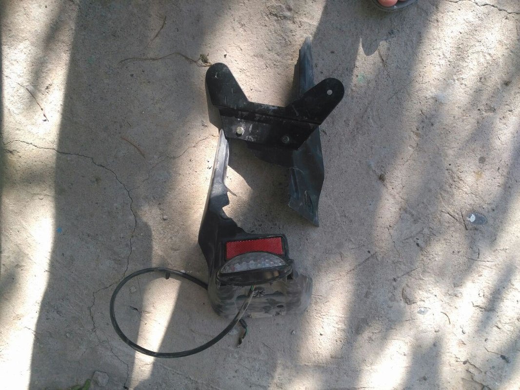

Всем привет, подскажите где купить заднее крыло? Желательно ebay или aliexpress
Почему Али?В СMOTO и CH MOTO хвост не дорого будет стоить и придёт быстрее.
22 часа назад, Александр77 сказал:
Было бы конечно проще с cmoto или chmoto, но я не из России... Так что предпочтительнее ali или другие онлайн магазины.

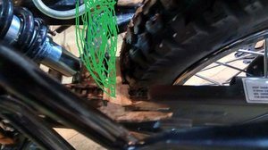

По защите - защита не движка, а амортизатора/пружины/прогрессии от грязи от заднего колеса, вот накидал чуть на фото. У нас погода часто сырая, поэтому грязи много )) Просто подкрылка.

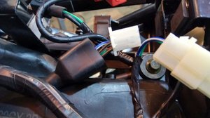

Нашел разъёмчик, ни к чему не подключеный, узнать бы, что за выходы. Кстати, нет ли в природе схемы/инструкции в PDF? По LF200GY-5 есть а вот по 3му не встречал... Инструкцию в магазине тоже не дали кстати. Сказали потом подвезут.
Ссылку на сальник прогрессии скину завтра,ибо с телефона не удобно,там родные полное говно стоят,как резинки от трусов.По электрике ничего сказать не могу,не лазил и схему тоже не встречал,попробую после работы поискать.
