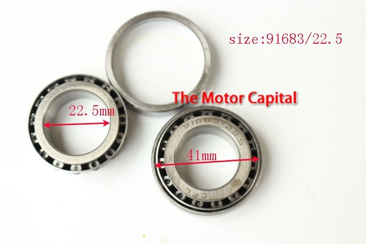

На сколько я понимаю, они встают вместо штатных подшипников без переделок?
Абсолютно верно, безо всяких переделок. Нижний подшипник траверсы садиться с натягом, как и родной, я его погрел газовой горелкой и спокойно одел на ось, верхний подшипник без натянув встаёт.
Теперь люфта в рулевой нет, руль крутиться легко и плавно.
Рекомендую данные подшипники в замен родных опорных велосипедных.

3 минуты назад, gip сказал:

В комплекте 2 подшипника? А то фиг этих китайцев знает, мож они по одному присылают)))))
Да, два.

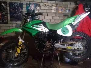

В 01.04.2017 в 14:06, gip сказал:
Господа мотоциклисты, ура! Наконец то сегодня пришли рулевые подшипники, все встало как родное. Теперь я на коне. 9f68568cc217326cd5326200860fdac5.jpg9fd06bd24486d7de3fe882337a6f0860.jpg39c2330b6d8fa81984aacaba4c8aeff3.jpg511830aec17f95adfdb47b35fecc9a61.jpg825342a971bc530856217a0ec140ee0f.jpg26d6583cec2011bb6255feb57dee5745.jpg
Отправлено с моего iPhone используя Tapatalk

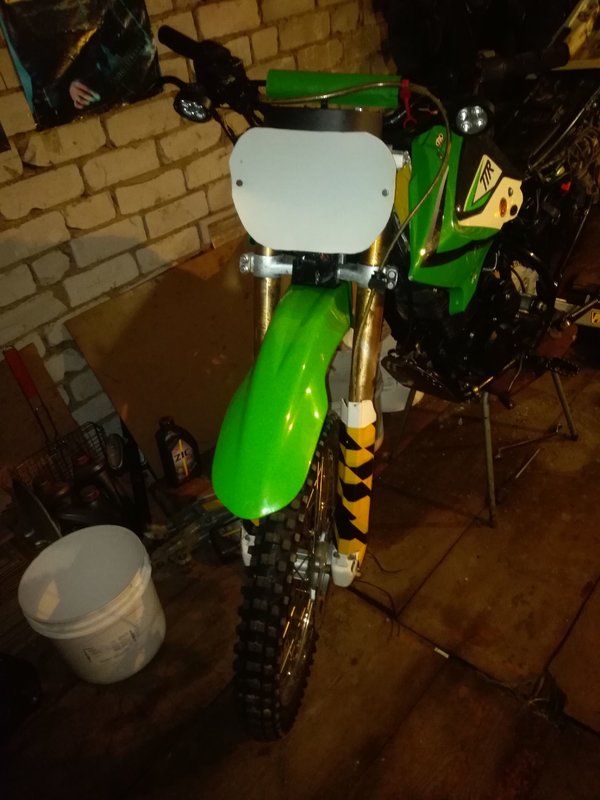

Пришло крыло с али-экспресс(идет для кавасаки), на ощупь пластик мягкий, спокойно гнётся руками, короче качество понравилось и смотрится хорошо)). Цена- 1500р
  • 4 недели спустя...
В Thursday, March 15, 2018 в 17:18, krukas сказал:
Ссылочки не осталось?
Ссылки нет, но его не трудно найти, смотри что бы материал был- полипропелен, основная масса все из абс пластика - но они дешевле в два раза

В 20.03.2017 в 23:07, gip сказал:
Доброго времени суток. Пробег 4500 км, появился люфт в рулевой колонке, разобрал рулевую, часть подшипников высыпалось, часть уже похоже была потеряна, на обоймах есть выработка от шариков, собирать обратно не вариант да и не хватает шариков. Подскажите, в факе есть ссылка на роликовые конические подшипники  91683/24 и 91683/22.5, нашел такие на алиэкспресс, встал вопрос - подойдут ли они без переделки рулевой колонки, т.к. у нас родные стоят велосипедные опорные без сепараторные.  Подскажите, может уже кто нибудь с этим сталкивался.
Судя по размерам- встанут без пенеделок. А вот как на деле ?
Сам удивился подшам без скпаратора))) 21й век блин)()((
В 07.02.2019 в 20:50, laver сказал:
всё в порядке, встали как родные, без переделок
