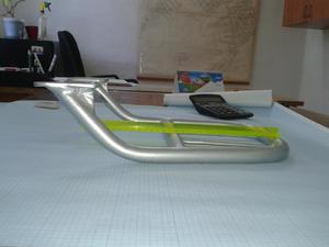

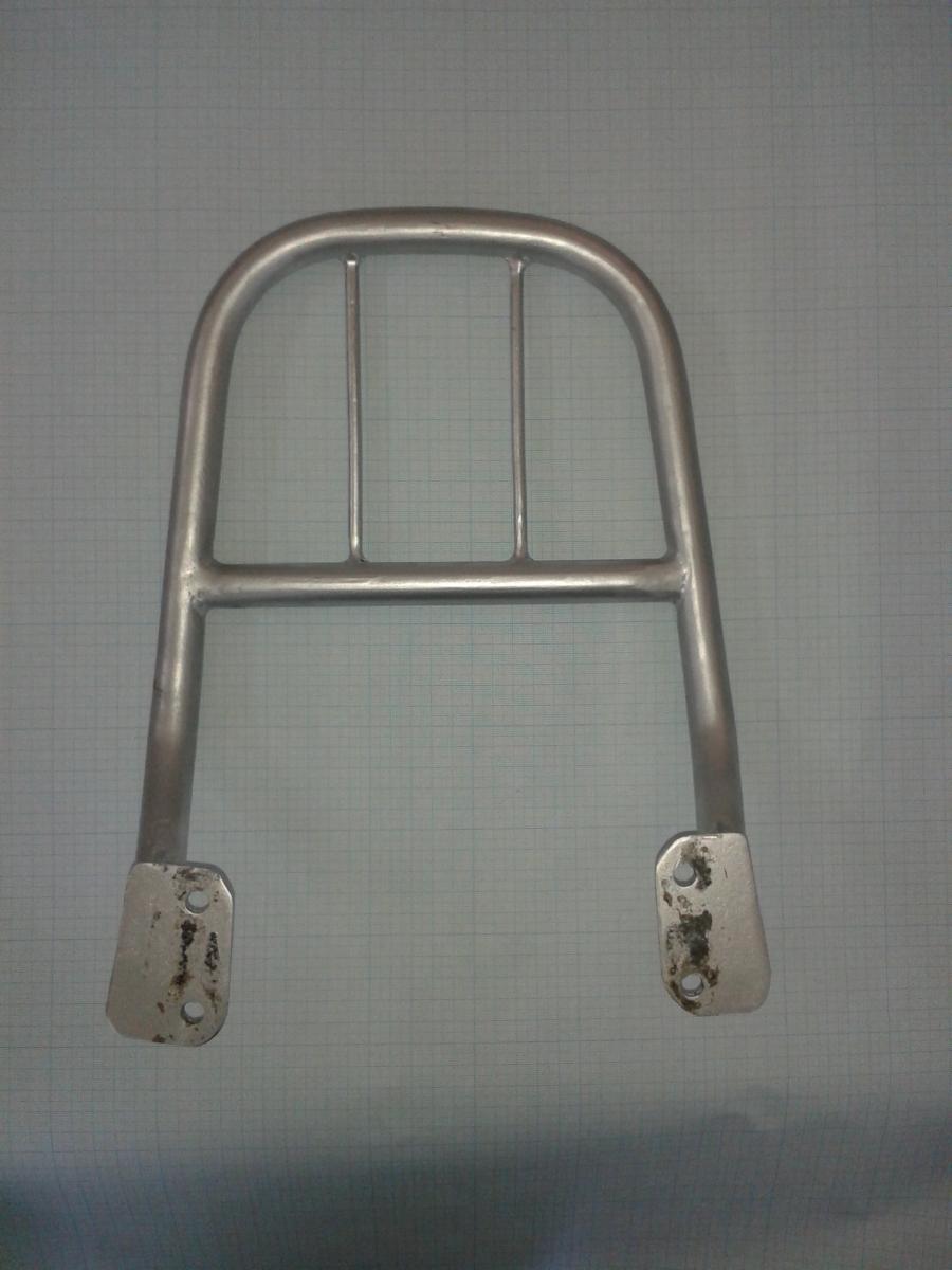

вовик Опубликовано 30 июня, 2014 Жалоба Поделиться Опубликовано 30 июня, 2014 Спасибо... я сам не ожидал, что так получиться))) Цитата Ссылка на комментарий Поделиться на другие сайты Поделиться
alek_kam Опубликовано 30 июня, 2014 Жалоба Поделиться Опубликовано 30 июня, 2014 Класс!! Размеры или модель не осталась? Цитата Ссылка на комментарий Поделиться на другие сайты Поделиться

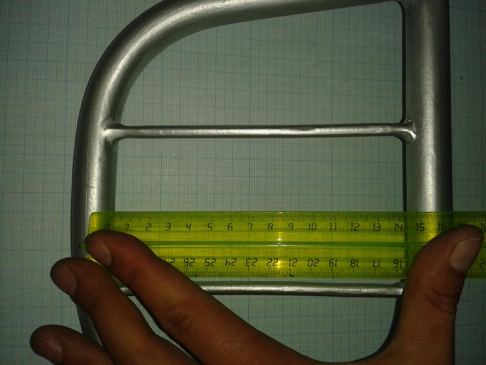

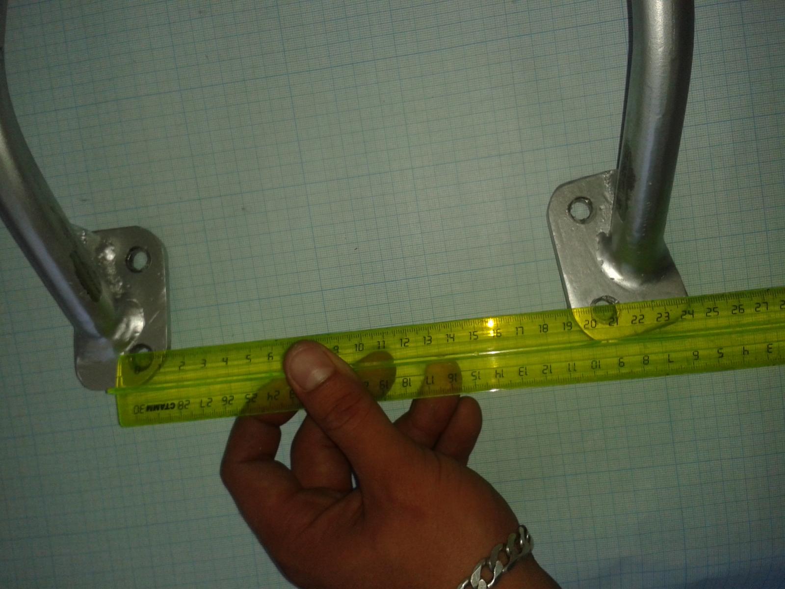

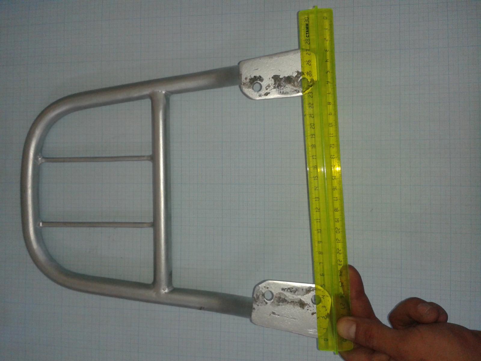

вовик Опубликовано 30 июня, 2014 Жалоба Поделиться Опубликовано 30 июня, 2014 Нет не осталось, делал всё на глаз. Могу снять его и сфоткать на милиметровке. Цитата Ссылка на комментарий Поделиться на другие сайты Поделиться
alek_kam Опубликовано 30 июня, 2014 Жалоба Поделиться Опубликовано 30 июня, 2014 Попробую эскиз набросать по размерам. Твои фото за основу возьму, спасибо! Цитата Ссылка на комментарий Поделиться на другие сайты Поделиться
alek_kam Опубликовано 30 июня, 2014 Жалоба Поделиться Опубликовано 30 июня, 2014 Вовик, напиши, пожалуйста, вкратце, как ты выдерживал радиус углов - очень симметрично все у тебя Цитата Ссылка на комментарий Поделиться на другие сайты Поделиться
вовик Опубликовано 30 июня, 2014 Жалоба Поделиться Опубликовано 30 июня, 2014 Вовик, напиши, пожалуйста, вкратце, как ты выдерживал радиус углов - очень симметрично все у тебя Опишу всю работу вечером и добавлю еще фото. Цитата Ссылка на комментарий Поделиться на другие сайты Поделиться

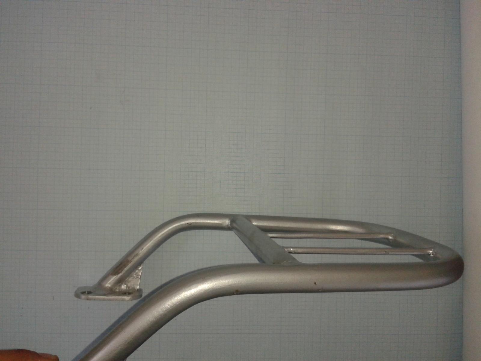

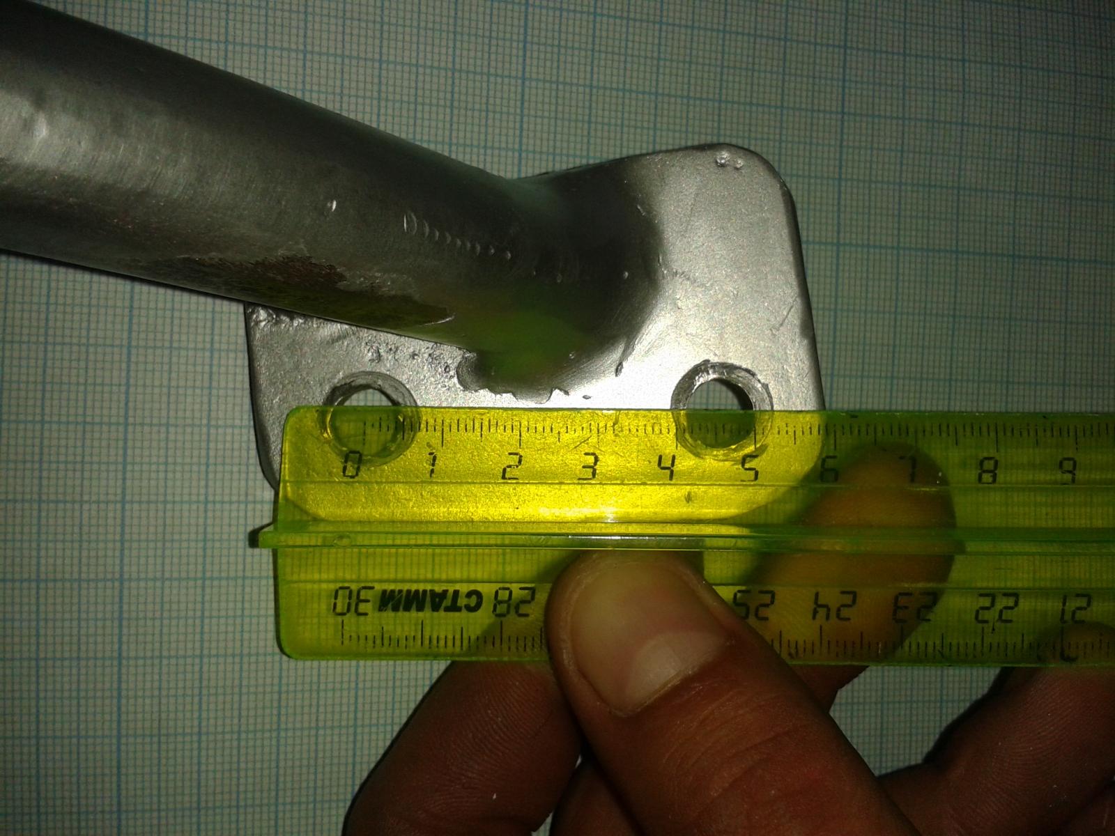

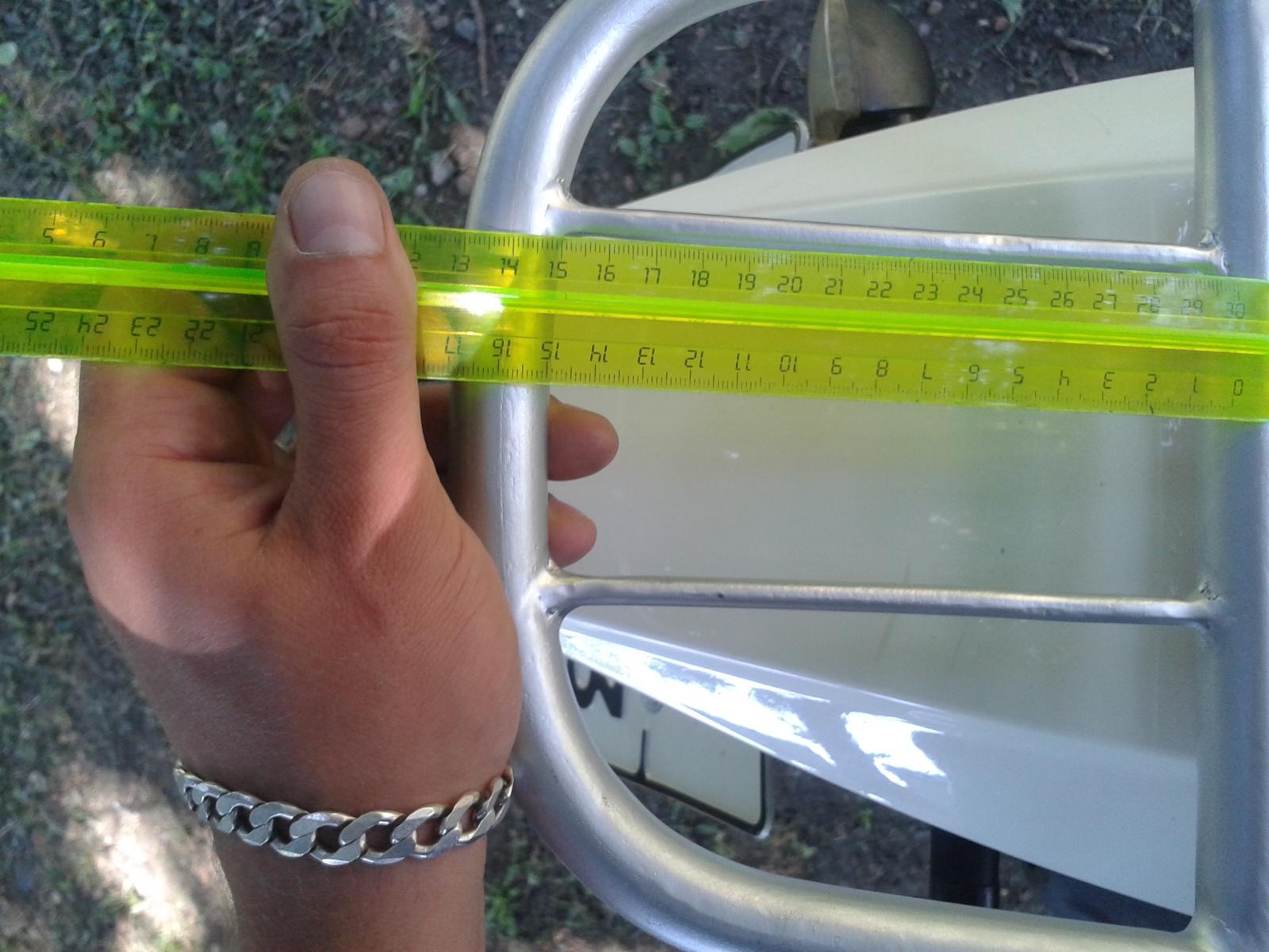

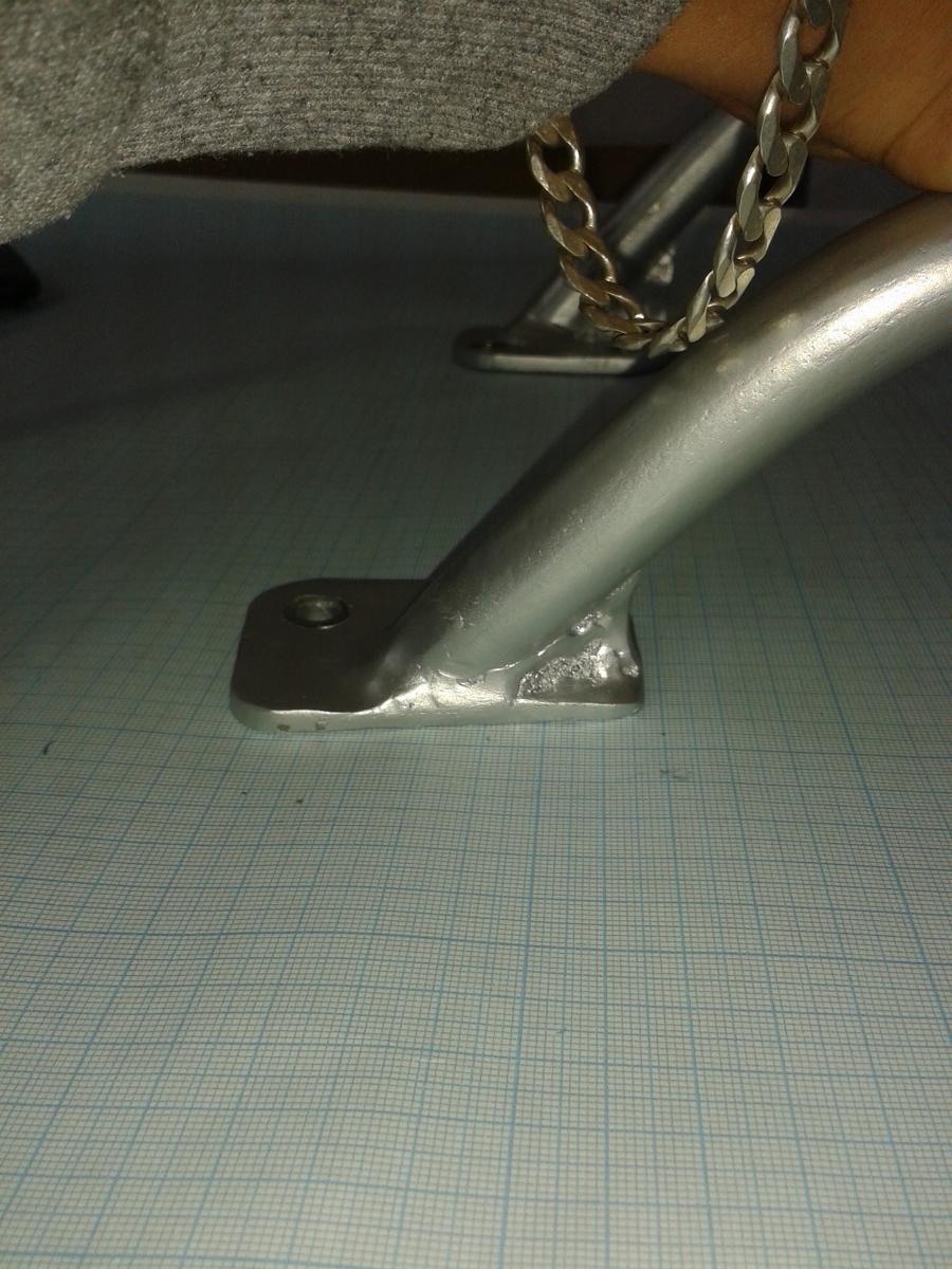

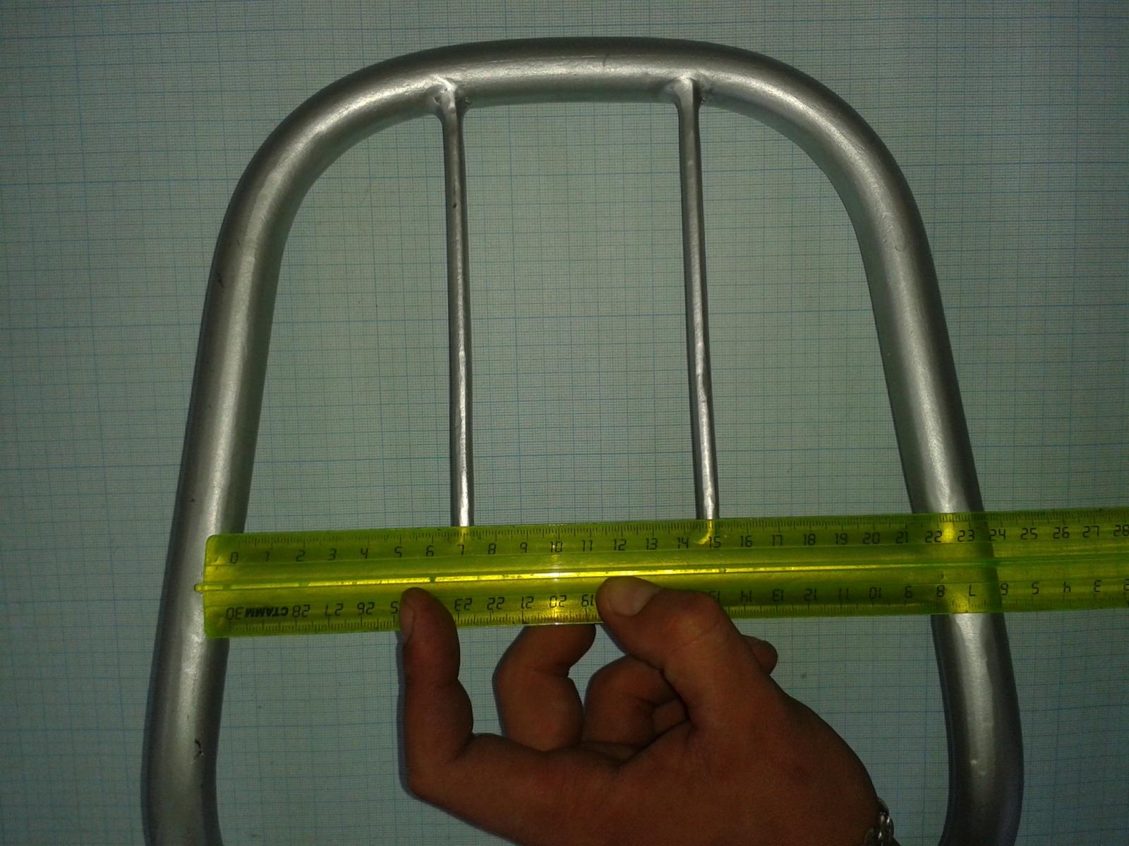

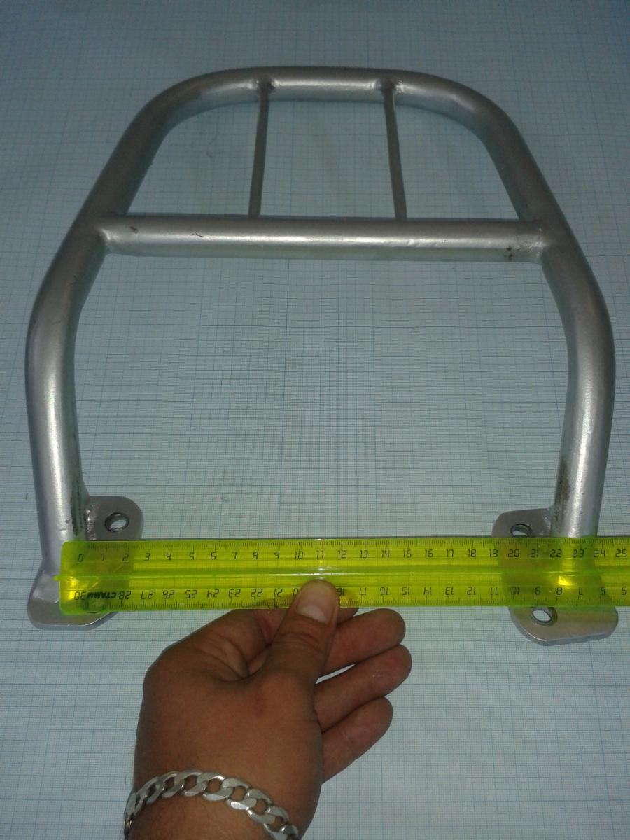

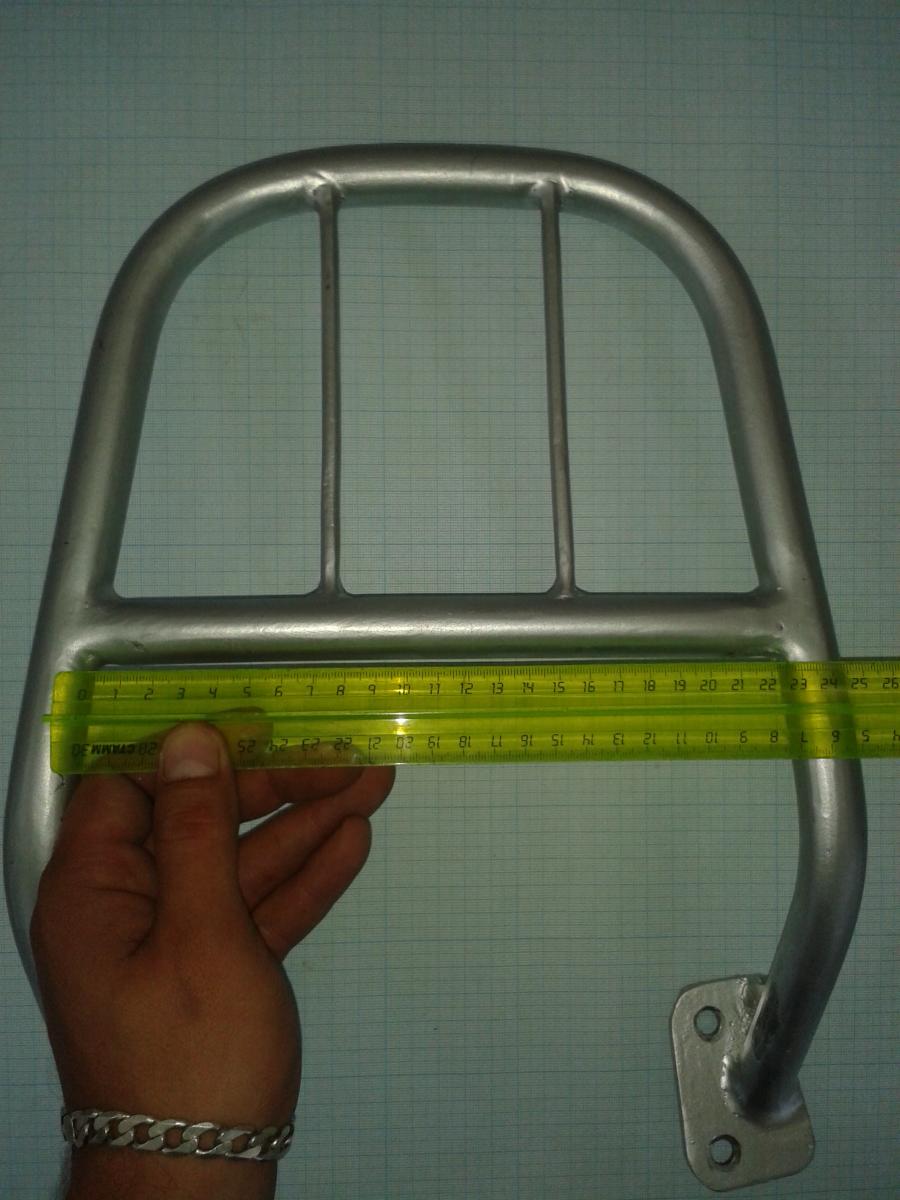

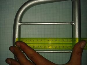

вовик Опубликовано 30 июня, 2014 Жалоба Поделиться Опубликовано 30 июня, 2014 По просьбе alek_kam отписываюсь, как я делал багажник. Взял у коллеги гидравлический трубогиб и насадку на него для dy= 15 мм.(1/2) трубы. Начал гнуть трубу и по неопытности выходило очень криво испортил метра 3 трубы … в общем руку набил. Взял трубу L= 1 метр отметил на ней 4 точки на расстоянии L= 10, 10, 32, 32 см. от цента трубы в обе стороны. На насадке трубогиба тоже сделал отметку центра (далее совмещал точку на трубе и на насадке при гнутье). Трубу изгибал до определённого момента (нужно запомнить на какое расстояние выдвинулся шток домкрата) угол точно не могу сказать, но примерно 84 и 43 градусов. Примерил его на мотоцикл и от концов трубы отпилил по 5см. Затем снова поставил будущий багажник на мот и поднимая заднюю часть примерно посмотрел под каким углом нужно отрезать кончик трубы ( угол примерно 45 градусов) для того чтобы в дальнейшем было легче приварить к пластинам . Пластины делал из листа железа толщиной 4мм. (исходный размер пластины: длина 8мм. ширина первого края 5см. второго 4см. ) далее положил их на места крепления и с обратной стороны наметил где будут отверстия ( диаметр 9мм. ) и просверлил их. После затянул их болтами и белым маркером отметил места где нужно сточить края пластины ( пластик с хвоста должен стоять на месте! снять его нужно только после подгонки пластин) они должны будут легко сниматься не цепляя пластик после сварки. После подгонки пластин снял пластик и начал приваривать к ним багажник ( здесь нужен помощник ). Далее наварил рёбра жесткости ( на фото видно), поперечную трубу и проволоку диаметр 8мм. Привёл в товарный вид все места сварки и зачистил всё от ржавчины, покрасил. Благодаря всем этим работам получился такой более менее симметричный и ровный багажник. 7 Цитата Ссылка на комментарий Поделиться на другие сайты Поделиться
alek_kam Опубликовано 30 июня, 2014 Жалоба Поделиться Опубликовано 30 июня, 2014 Спасибо за подробную информацию! На выходных берусь делать). Отличный багажник у тебя получился! Цитата Ссылка на комментарий Поделиться на другие сайты Поделиться
вовик Опубликовано 30 июня, 2014 Жалоба Поделиться Опубликовано 30 июня, 2014 Спасибо за подробную информацию! На выходных берусь делать). Отличный багажник у тебя получился! Удачи... надеюсь у тебя все получится)) Цитата Ссылка на комментарий Поделиться на другие сайты Поделиться
