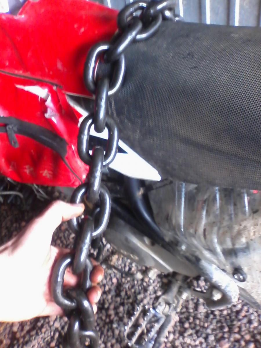

Задумался я купить цепочку и замок. Хочется как можно дешевле, учитывая что цепь только для хранения в ракушке, остановился на обычной строительной (такелажной, не закаленной) цепи 13 или 16 мм.
Кто-то может выходы и контакты в Москве и области подсказать? А то либо нет, либо дорого, либо от 100 м...
Еще вроде когда-то видел частников, которые на мотофорумах продают закаленные цепи.

На мотофоруме в подобной темке вычитал что один мужичек на цепь нанизал толи внешние, толи внутренние кольца от подшипников. Причем насадил до упора чтоб к самой цепи ножницами не пролезть. Там же замки на торм. диск с сигналкой брендовые продают. Xena называется.

Дык на любом стройрынке на метраж... Ну цены не оптовые,но не помню, чтобы особо дорого...
Хочешь дешевле - возьми  метровый кусок стального троса -"восьмерки" ( это добро еще валяется по пустырям), пару кусочков медной или стальной трубки, На концах  троса заплетаешь огоны ( то еще удовольствие, не веревка же), снаружи отрезок трубки и расклепать, вот и заменитель цепи с куда более высокими "противоугонными" свойствами.

Разве трос стальной сложнее перекусить или перепилить? думал наоборот, проще. Тем более восьмерку.
Я особо с крепежом заморачиваться не хочу, если вот такие зажимы поставить, вкрутив гайки на суперклей и сошлифовав на них грани, это сгодится?

Во первых, пруток перекусить всегда проще, чем трос того же диаметра. Не буду углубляться  в сопромат, просто поверь, а еще лучше - сам попробуй перекусить и то и другое.
Во вторых, толщина звена 16 мм цепи - миллиметра 4.  Путем несложных геометрических вычислений выясняем,  что сечение 8 мм троса, которое необходимо перепилить,  в добрых 2 раза больше ( даже с учетом того, что трос "неплотный") чем даже двойное сечение звена цепи.  А  порой достаточно  распилить лишь одну сторону звена.
Что касается подобного "крепежа", то не знаю, насколько хорошо он будет держать.  Устранить же "отворачиваемость" гаек проще всего подварив гайки. Дел любому "сварному" на полминуты. Впрочем можно и просто сильно расклепать концы с резьбой. Гайки нужно в любом случае "изуродовать", чтобы ключ не мог зацепиться - сечение там маленькое, просто свернут.
В принципе, можно наверное не заморачиваться и попросту сунуть конец петли  в трубку подлиннее и расклепать как следует.

Ты не понял, я хочу купить цепь с ТОЛЩИНОЙ ЗВЕНА 16 мм.:) Толщина звена 5 мм 100-сантиметровыми бокорезами перекусывается если дужки сводить двумя пальцами - проверено неоднократно.:)
Зажимы должны достаточно хорошо держать, т.к. к петле домкратом не подлезть, а вырвать трос из зажима руками анрил.

Фаза поиска и покупки цепи переходит не просто в активную, а, масаракш, в РЕАКТИВНУЮ стадию. После двухнедельного отсутствия на даче обнаружил вторую попытку вскрыть ракушку. Тем же самым способом, что и 4 месяца назад. А именно - выбиванием личинки. К счастью и в этот раз замок выполнил свою задачу, пусть и ценой собственной жизни.
Повесил пока старый маленький замок. А, из особой вредности, выгнал из ракушки мамино ведерко (умели же делать, черти косоглазые, после 10 месяцев простоя накинул клемму и завел с первого раза), закатил мотоциклы, а потом уже поставил машину. Вытолкать ее анрил, она с отключенным передком сама оттуда еле выезжает. Машиной или лебедкой вытащить без особой схемы крепежа тоже некуда. Пусть вскрываю, три-два-расы, сюрпрайз, маза фака.

Нда, если они там вовсю долбят по замку (дай бог в пьяном угаре), то каким образом их остановит цепь? Колесо можно снять и вообще можно много чего снять... Правда если сейчас там тесно, то может проканать. Еще брезентом моты накинуть. Ну конечно, если гудок от паравоза будет настроен на включение, при несанкционированном открытии двери тоже неплохо. А пока - временная передислокация могла бы решить вопрос, если есть куда...

Сегодня зашел в Леруа Мерлен, взял самую толстую цепь, точнее валяющееся скушено звено (8 мм), средних размеров их кусачки (50 см) и легко перекусил. В одном месте мне озвучили цены на 13 мм - 1000 р, 16 мм - 1500 р.

30 сек. работы аккумуляторной болгарки. ;)
Или 30 минут работы ножовкой, зашел в ракушку, закрылся и пили хоть пол ночи))
Поставь любую примитивную сигналку на ракушку, сунутся, заорёт, плюнут и уйдут, под вой сирены никто не будет вскрывать.

Продолжим. За зимний сезон в сырой ракушке звенья цепи покрылись ржавчиной. Ест желание действительно попробовать пару звеньев распилить болгаркой и ножовкой.
