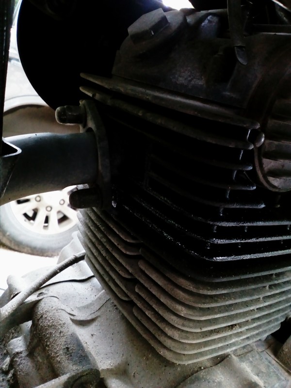

Ахтунг, братья! Пробег 3600 движок начал гнать масло из цилиндра. Сначала думал что из прокладки между цилиндром и башкой, но при рассмотрении видно, что пятно выше того соединения. Есть подозрение на трещину башки. Механикам показал, те только плечами пожали, типа "езди пока не отвалится, масло добавляй"!)))
Поделиться сообщением
Ссылка на сообщение
Redcat182    88
Хз, боюсь, или аргон, пряморукий сварщик, проточка, или алиэкспресс и новая голова.
попробуй, если еще не делал, тщательно отмыть и погонять на холостых, посмотреть, откуда точно гонит.
Ссылка на сообщение
Капитально отмыл двигатель и запустил на прогрев. Визуально никаких трещин не нашёл, уже хорошо. А обнаружил рядом с креплением выхлопной трубы углубление. Там просматривается только болт, голова которого сверху бошку держит. Сидит прочно, не ослаблен. Из этого углубления и вытекает помаленьку. Похоже, механик был прав, если это лечить, то двигло снимать и перебирать. Пока буду так ездить, за уровнем масла следить...
