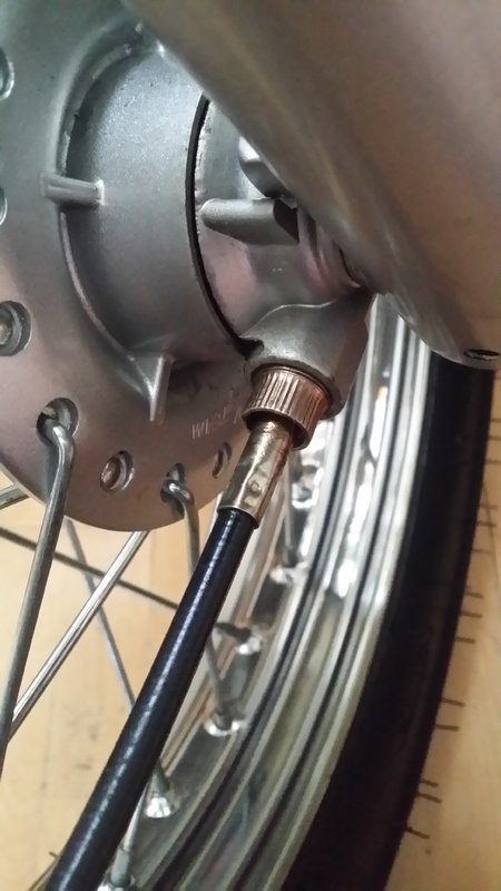

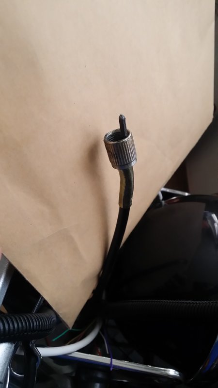

Порвался трос спидометра - скорее всего в лесу подогнул трос, который со стороны колеса.
Подошел от IRBIS VR-1, тип гайка-болт. длинна 880мм
номер по каталогу 46270-7293-4352
цена в EMEX.RU 195 ₽
