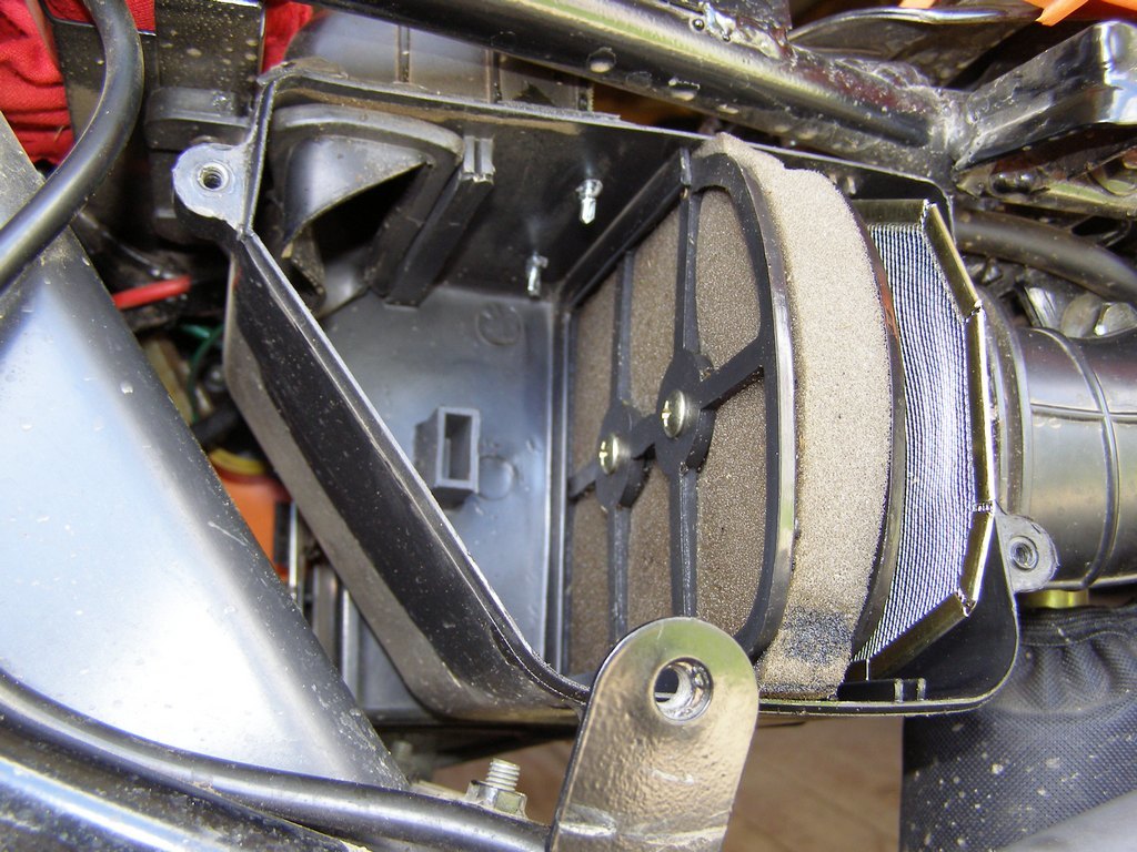

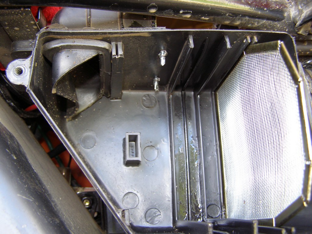

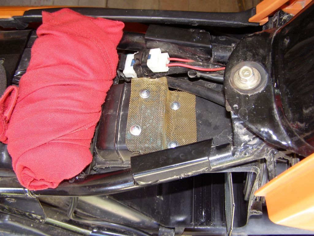

Закрыл воздухозаборник сеткой, надоело из коробки фильтра всякие семена, траву и мух выковыривать.
P8129371.thumb.JPG.5a9f76e9344a1c3e7c5694a355e46dfa.JPGP8129373.thumb.JPG.80878dd2e1989873ac0eb6018d8eff03.JPGP8129374.thumb.JPG.f7c9c82a7d610dcebae64d0fb66494e9.JPG
И вообще, не нравится мне эта конструкция с фильтром из поролона. Пыль и песок, как не закрывай, все ровно просачивается в цилиндр. Надо будет какой нибудь бумажный фильтр внедрить.
Изменено пользователем Aleks_enduro
11 часов назад, Alexzeit сказал:
Советую пропитать губку спец.составом для воздушных фильртов, если, конечно, ещё этого не сделал. Она станет клейкой и будет собирать говно гораздо лучше. Но вообще идея правильная, мне как бы не совсем понятно, почему у нас металлическая сетка стоит после губки, а не до.
Я моторным маслом пропитываю, как в паспорте написано. Про спец жидкость для фильтров я наслышан, пользовался раньше на другой технике, но сейчас что то не вижу её в продаже. Про металлическую сетку, я так думаю, её поставили для того чтоб поролон не засосало в цилиндр )) в какой нибудь нештатной ситуации.

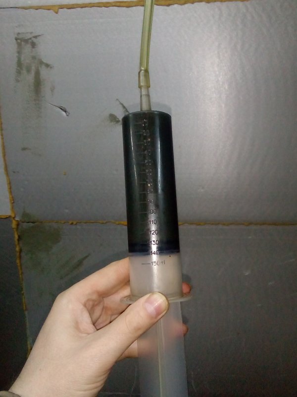

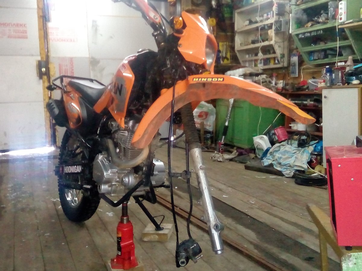

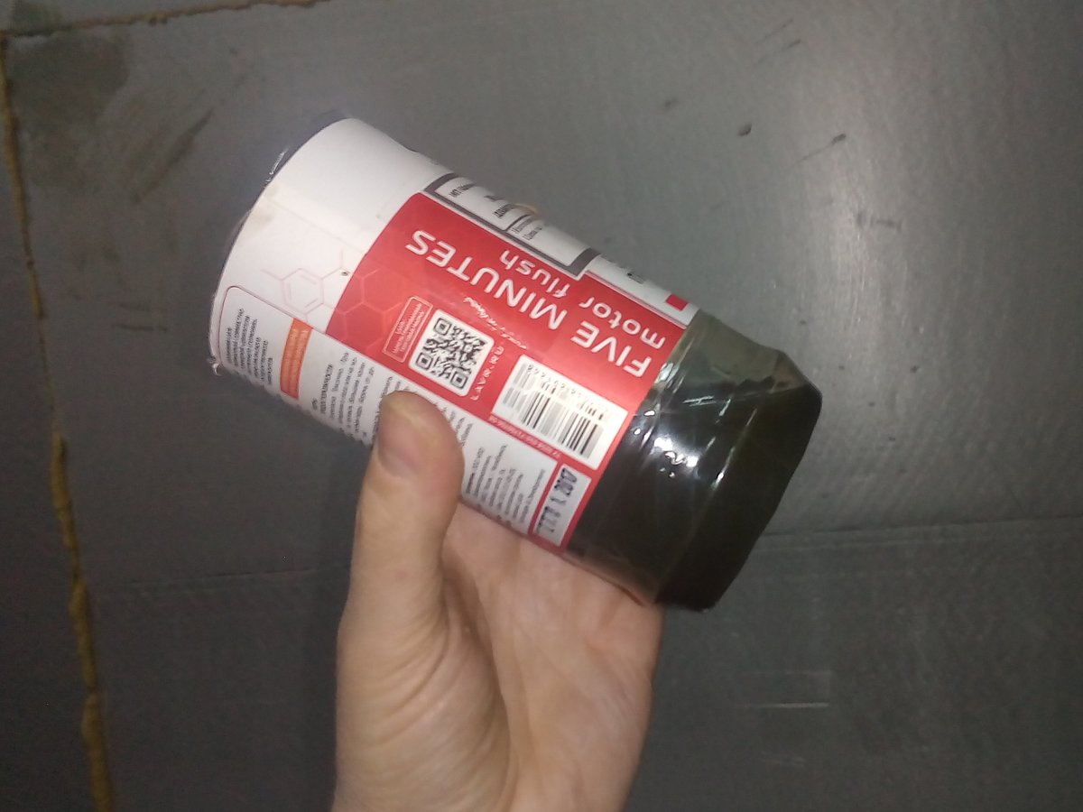

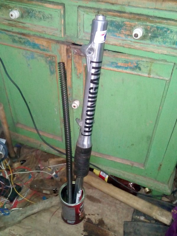

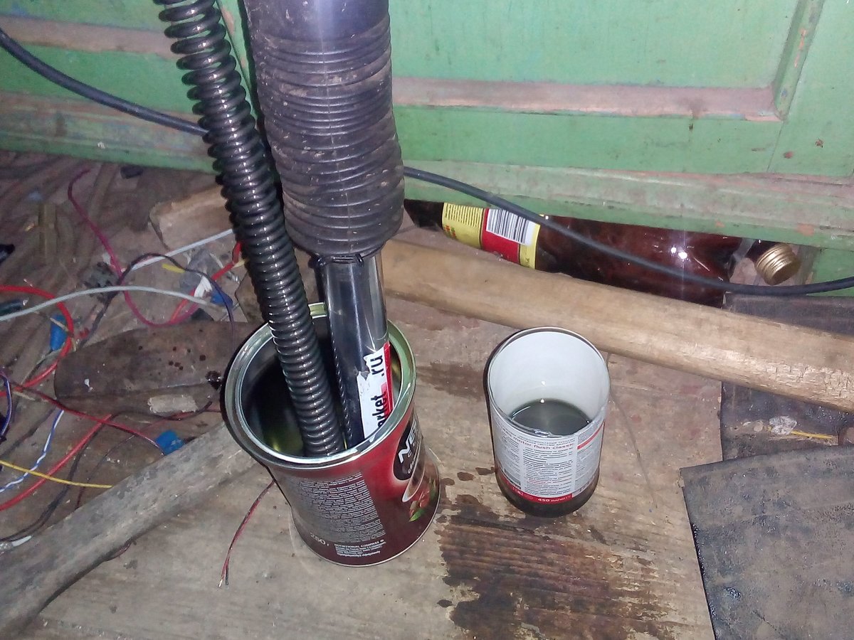

Всем привет! Наконец то отрегулировал клапана. Мотор бренчать поменьше стал. А так же сменил масло в вилке. Оказывается все делается легко и просто.
Масло (черная жижа) с вилки слилось около 130-140 грамм с каждого пера. Залил по 150 грамм амортизационной жидкости АЖ-12Т которая у меня валялась без дела уже лет 8 ))
