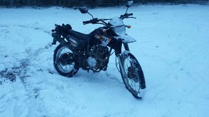

Катанул по снежку)
В этот раз завелся с пол тычка с акума.
Я все выходные катался... Детей катал, привязывал за "галстук" снегокат... В общем мото-токсикоза у меня не будет )) Фото не делал. И это, холодный плохо заводится, схватывает "потарахтит" и глохнет, на любых положениях заслонки.
